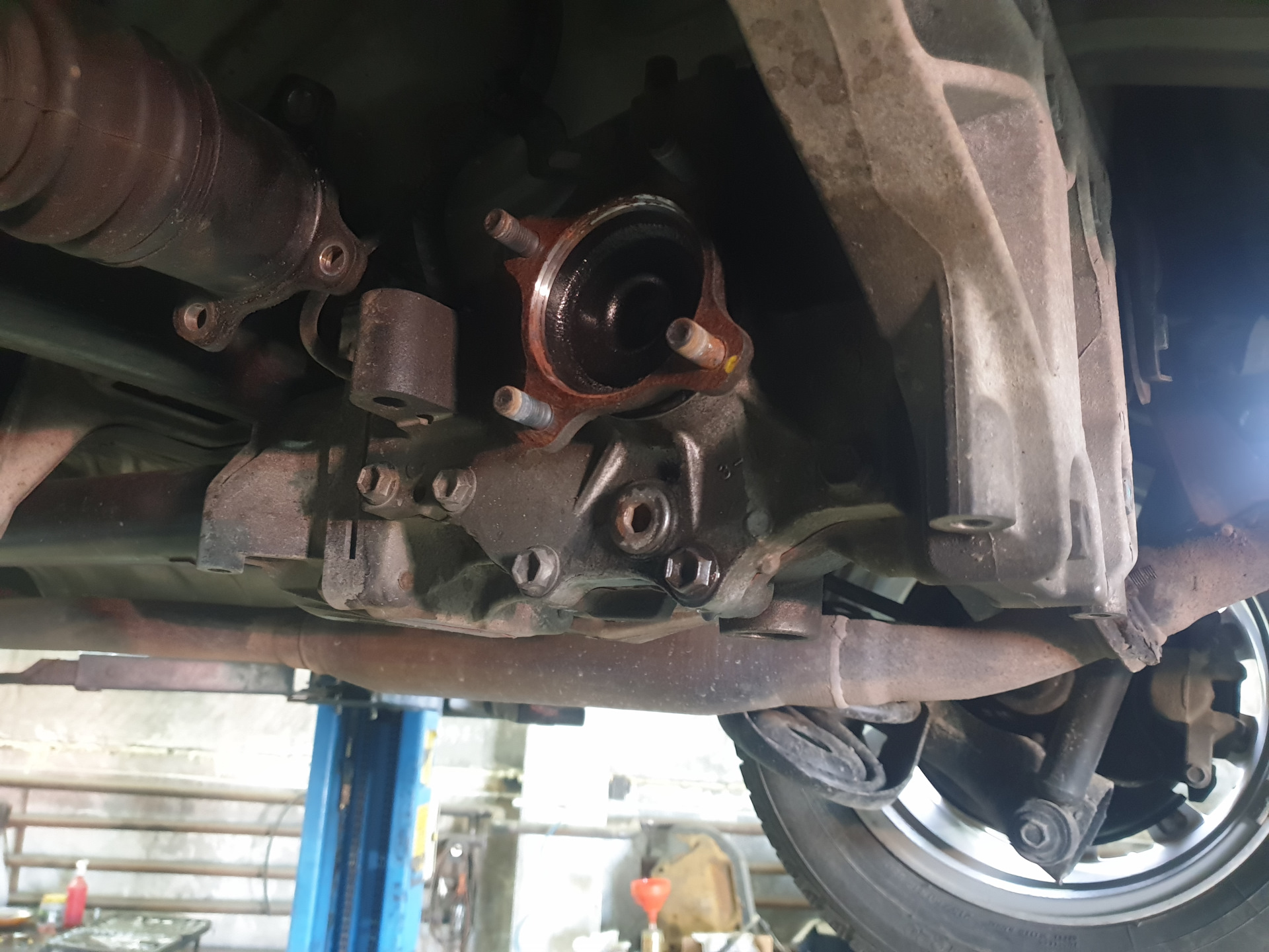

После прихода сальников для редуктора поехал в СТО Drive к Ваньке. Мало сервисов которым я могу доверять свой авто. Как всегда у него завал, куча машин которые ждут оживления, обслуживания.

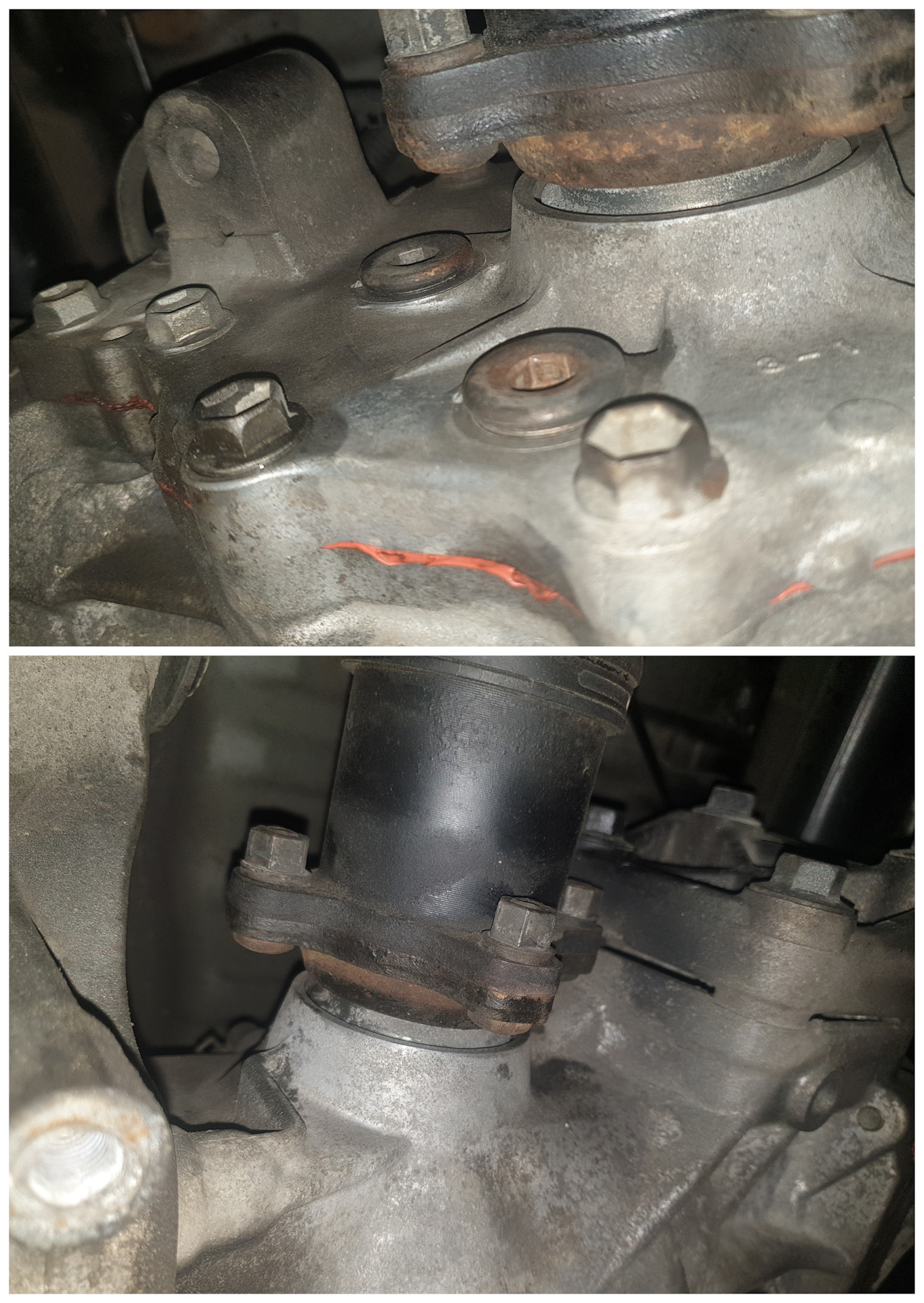

Сальники заказ оригинал, т.к. разница небольшая, в цене, в отличие с неоригиналом. Замена оказалась не сложная, с каждой стороны по 4 болта открутили, вытащили часть привода которая вставляется в редуктор, затем старые сальники. После демонтажа сальников слили масло, всё промыли на чисто, чисто как с завода. Не в каждом СТО такое увидишь, такой подход. Сразу сказал, что левый сальник немного далеко вставил, я так понял что ставить нужно их в разные места, в не в те которые стояли старый, из-за выработки. Проехал около 100 км, течи запотевания нет. Масло залитое для промывки сливаем, меняем на RAVENOL 75W-90, как и планировалось.

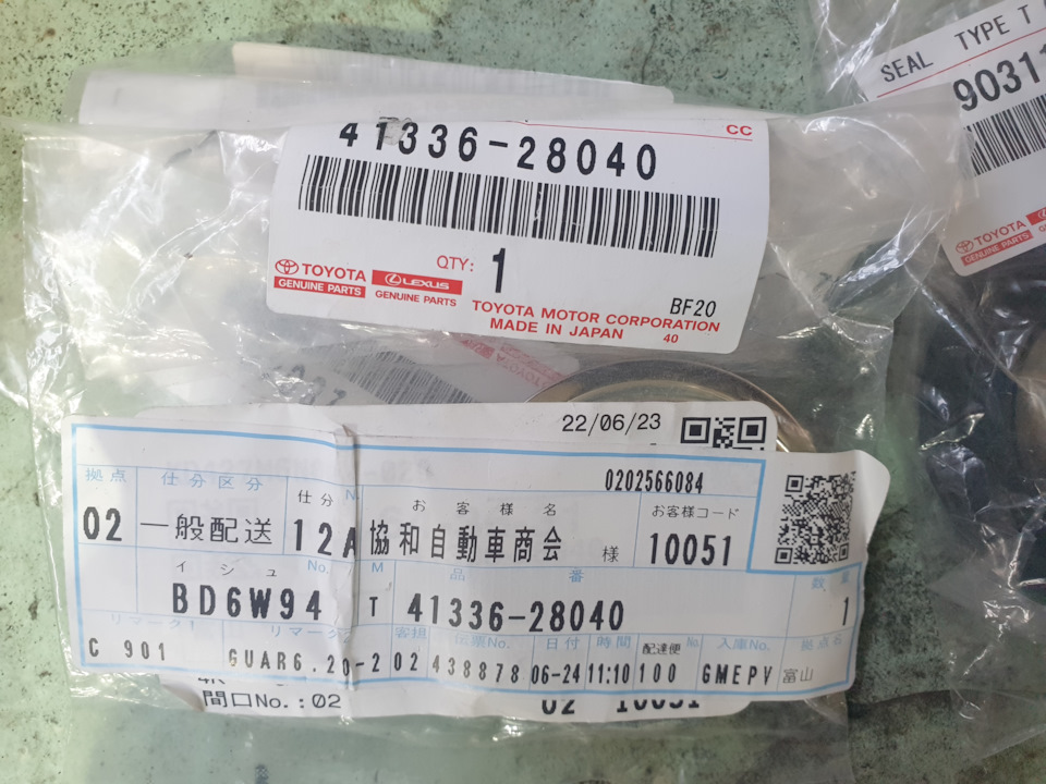

VSG SAE 75W-90 номер для заказа 1221101-001
Сальник редуктора привода левы/правый номер для заказа Toyota 90311-42046
Пыльник заглушка металлическая Toyota 41336-28040
