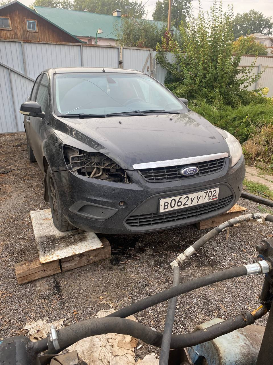

1. Перетёрся один патрубок ОЖ о корпус компрессора кондиционера, заменил на силиконовый, работы вышло на +- 2 часа, по затратам около 200 рублей, ушло около литра антифриза. Фото особо нет, т.к. делал в ночи, но что есть, прилагаю ниже:

Ещё, друзья, вопрос к знатокам! Появилось биение в руль, уже неделю как, проявляется не на всех дорогах, в скоростном режиме 80+, независимо от того еду на передаче или на нейтрали, ездил на осмотр передней подвески, сказали, что всё в порядке, диски ровные, их не менял, до этого 2,5 сезона откатал нормально, без проблем, колёса отбаланированные, привода целые, гранаты не хрустят, левых звуков нет, в поворотах биение становится немного слабее. Есть подозрение, что рулевая рейка говорит привет, но она не гремит, не стучит. Может, кто-то сталкивался, просто уже не представляю, в чём может быть дело. Всем заранее спасибо!

внутренний шрус, при повороте смещается, потому и вибрация меньше, на холоде пока смазка не разогрета тоже будет меньше
Какой-то из внутренних ШРУСов помирает, подложи шайбы, проверь. Или опоры двигателя передают привет

Рулевая рейка и биение никак не связаны. Думаю дело в приводах. Правым. Был случай когда машина приезжала с биением, но после поднятия опускания на подъёмнике пропадало на пару дней, потом опять появлялось
Но шрусы не хрустят, не люфтят
Я просто предположил из своей практики. Нужно смотреть внимательнее. Для начала поменять колеса, сделать баланс.
Да, хочу с колёс начать, просто дело-то в чём — читал я пару БЖ, у одного биение было из-за опорников и расслабленной рейки, пару человек тоже писали, что после подтяжки всё уходило. И в моей картине мира из-за приводов биение появляется под нагрузкой на передаче, а тут вне зависимости от передачи на скорости появляется, самый ад в режиме 100-130, до и после уменьшается
Если привод разбит то биение и на нейтральной будет. Знакомый на 2.0 акпп доездился до такого что машина прыгала при наборе, а накатом колбасило сильно. Поменяете колеса напишите
Понял, спасибо за инфо!
А болты на подвеску, можно артикул?
Знал бы, дал, брал в магазине, который по Фордам работает, выдали врассыпную
Диски то ясно что ровные, и отбалансированы колеса в ноль, а сама резина радиально не бьёт? Многие шиномонтажники просто вслепую грузики лепят чтоб на станке по нулям было, а на резину даже не смотрят, очень часто бывает брак по резине, или со временем вылезают косяки, а если уж не бьёт, то менять сервис, и смотреть в другом, и привода тоже смотреть
Понял, попробую зимнюю поставить, которая 100% не била, и всё хорошо было, оттуда пойдём. А сервис клубный, чисто по Фордам работает, но возьму на заметку. Благодарю
Я на прошлой машине два новых колеса выбросил, на станке балансируется, монтажник мне с пеной у рта доказывает что на станке ноль, значит всё отлично, а то что шины яйцом, его это не смущало)
Понял, буду смотреть, есть подозрение, что не центруются диски, вот над ними поколдую :)

Короче говоря, похоже, не центруются диски мои с летом, поставил зиму на штампах, притянул болтами от литья, прокатился 20 км, биения нет, лёгкая вибрация, которая связана с тем, что колёса отбалансировать надо
Что за литьё? На них сзади должна быть маркировка центрального отверстия, чтоб кольца подобрать
SLIK L158. Маркировку не нашёл, завтра в машинку закину, заеду в УШК или ещё какой магазин по резине, подберу на месте
А это точно слик? Что-то 158 не найду никак
Да, точно Слик и точно 158, выштамповки все есть
О, нашёл, он из первых серий
Да, именно
