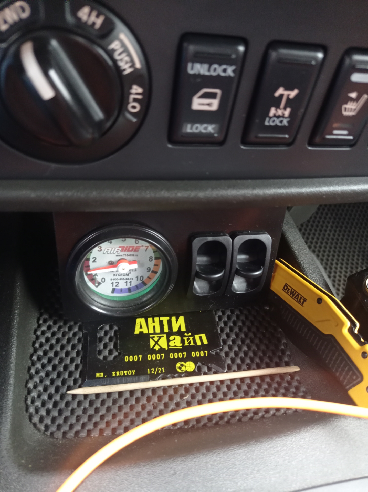

Пневму ставь на стоковые рессоры, вперёд бы ещё поставить, но пока не придумал как
Есть кстати готовые решения для передней пневмы, где то находил.
Про россорыактивно думаю, пока у меня там в +2 листа с каждой стороны. Жестковато
Не встречал решений я, у меня айрон сзади выкинул по 2 нижних листа, стало заметно легче
www.drive2.ru/l/1729382256910326795/
ещё на каком то сайте видал, но сейчас не попался.
Я не люблю все эти датчики и прочие дополнительные кнопочки в салоне. Хочу максимально все спрятать, сделать показания давления и управление через android магнитолу.
