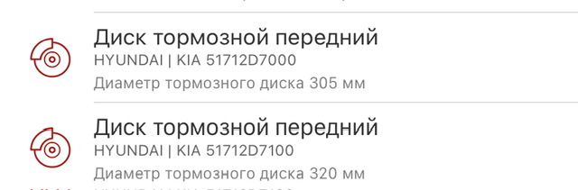

А что на какую версию ставиться ? У меня Sportage 4, 2021 г.в передний привод 150 сил, в автодок 2 размера дисков вылетает, 305мм и 320мм что брать ХЗ 🤦🏻♂️
У нас 305 идут.
Понял спасибо🤝, а 320 на модели с 2,4 двигателем получаеться ?
Вот этого не знаю, возможно.
