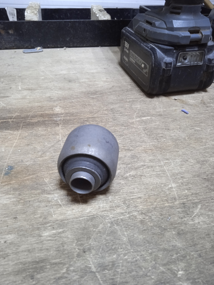

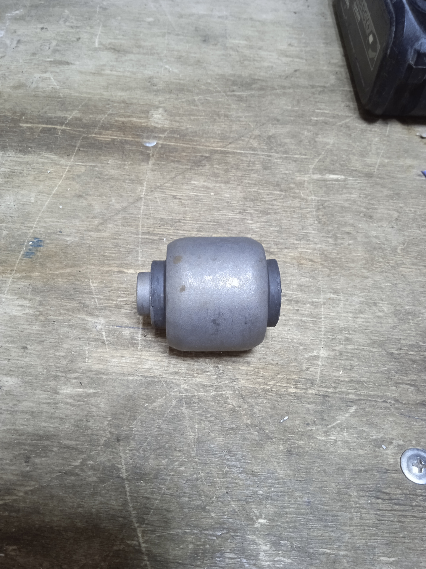

На 7 фото, поперечные рычаг, с обоих сторон саленблоки одинаковы?
Нет, разные они. Внутренние с обоих сторон идентичны. А вот наружние с одной стороны имеют втулку наружу. Эта втулка входит в цаку давая направление. Фото одного могу показать и там видно эту втулку.
Да сбрось если не трудно)
Втулка отдельно идёт?
Она с сайлентблоком вместе сразу.
Maladoibaty
Для этих направляющих есть ответка в цаке куда она входит.
Понял) получается их два таких? На два рычага.
Четыре если с двух сторон считать.
Да да, все понял тебя) спасибо выручил) скоро менять буду.
