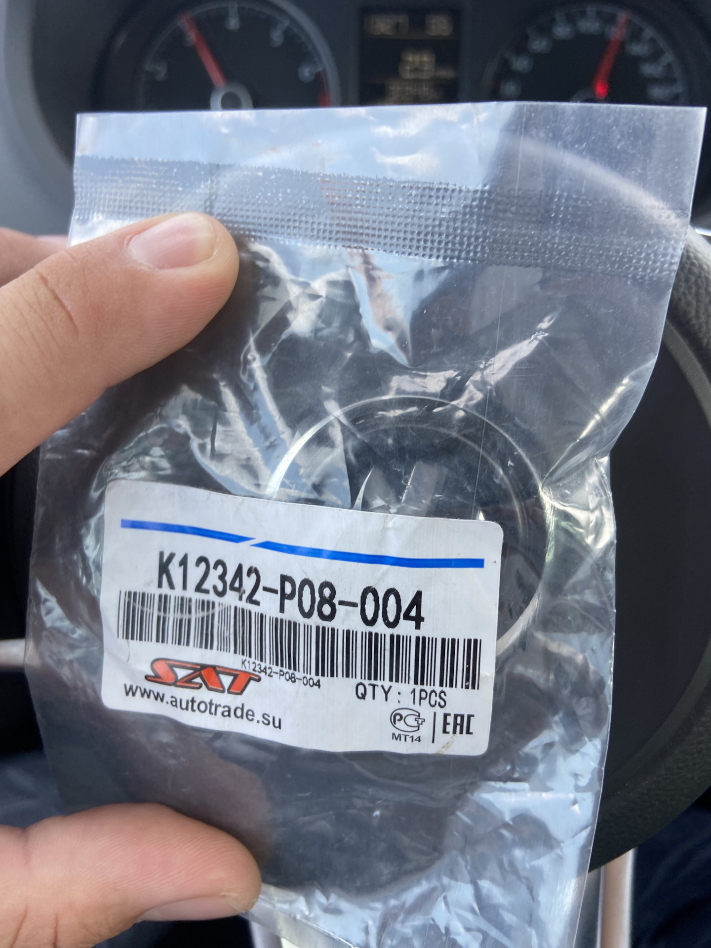

Когда приобрёл автомобиль, сразу после подписания дкп поехал на замену масла и свечей. Делал все в городе Железногорск Курской области. При замене свечей нашли масло в 1 колодце. Думали, гадали, решили что возможно криво заливали масло. В сервисе все вычистили, сказали как доеду до Питера понаблюдать. По итогу вспомнил я про это спустя почти 4 месяца😅 Поднимаю катушку, а там бассейн из масла🤭 Думаю ну все, точно сальник. Начинаю искать информацию по их замене и понимаю что они «не заменяемы». Крышки клапанные оригинальные стоят космос, Китай чёт вообще брать не хотел. Нахожу на драйве запись о подборе Аля аналогичных сальников, которые можно туда примудрить. Их номер Toyota 11193-15010, он же Toyota 11193-76020. Купил, разобрали на работе, мастер сказал что выйдет колхоз. Посоветовал в Евроавто купить K12342-P08-004 компании Sat. По цене вышли по 134/шт. Поставили, залетели как родные. Спустя неделю все хорошо и сухо.

Сальники в точности как оригинал по размерам? Я ставил SS4002 они как и оригинал.
Да, но крышку все равно резали чуть так как старые были запаяны. Стали 1в1
