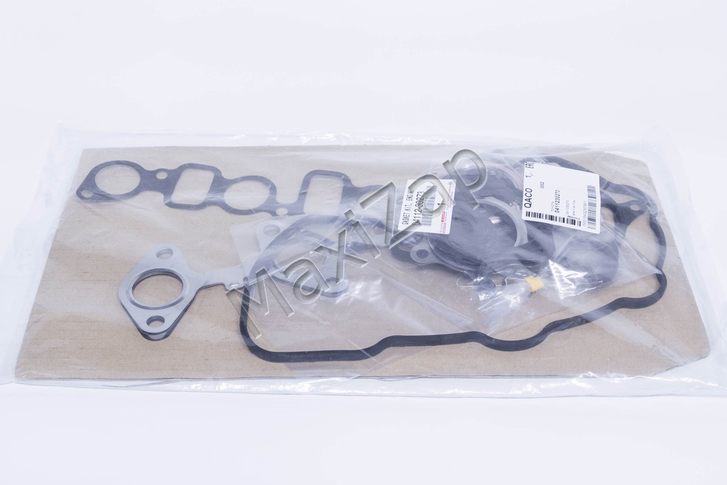

на вторые майские прогорело чуток
Машина простояла с мая до середины августа. Очень долго шли детали.
Делал тут — TOLEXTUNING, в центре на Сущёвке. Мастер-приёмщик Антон Бондарь
Масло 5w30 Лукойл(своё) и заменили охлаждающую жидкость.
парт-номера и фото деталей из интернета

Я чет не пойму, у что было? Думал по классике цилиндр прогорел
по ходу по поклассике бошке хана., перегрел?, трещины?
Не, по классике это прогар поршня на 1кд, из-за того что не повезло и попался двс с бракованными поршнями, а остальное это уже индивидуальное творчество) на первом фото ощущение про прокладка ГБЦ по звезде пошла
Прогар поршня что-то не встречается совсем. Ни то быстро проблемные поршни перестали ставить, или это только в Африке где-нибудь случалось, где машины гоняют целый день под +40-50 или сколько у них там пекла?
Лично 3х знаю, и рестайл и дорестайл, а там от манеры езды… 100ткм выхаживает, а далее у кого как, никакой зависимости от года выпуска авто или страны сборки не обнаружено, просто про тойоту не принято же плохо говорить) ну и прогорают они у 2-3 владельца обычно, соответственно первая мысль что пробег скручен был) в общем и целом 1кд это лотерея)
По классике видимо меняли до меня и плохо собрали. Или брак попался.
Ну то есть только прокладку головы менял?
Да, но с полировкой и заодно пролили форсунки.
