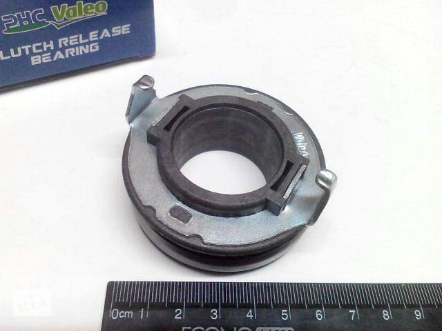

С комплектом от дизеля не сложилось у меня. Проехал 10к и посыпалось. Выжимной в комплекте жил GMB, ему пришла ж…па чернз тысячи 2 (зашумел) а потом рассыпался. Диск начал люто люфтить. В итоге оставил только корзину. Заменил диск на оригу, выжимной орига (NTN-SNR). Попутно вкладыши рычага сцепления (пластиковые втулки и фетровые фуфики), задний сальник КВ (орига), направляющую выжимного.
Подшипник выжимной только оригинал 41421-39265 или 41421-39275. Подшипник выжимной из комплектов Valeo PHC "живёт" максимум 12-15тыс.км.

Уж лучше вилку сцепы поменяй — деньги примерно теже, а толку будет в тыщу раз больше. Ну и направляющую выжимного ОДНОЗНАЧНО к замене даже если еще ниче. Потому как выжимной что в заводской коробочке, что в комплекте валео или пмс — ОДИН — "41421-39275=804256=PRB97"
А то некоторые гении ставят новый выжимной с гнутой вилкой и разбитыми втулками и выжимной у них потом мрет за 15 тыщ. И не лезь перемазывать выжимной — всего там хватает с завода. А вот криво его потом собрать и спалить пыльник — нефиг делать.
По поводу направляющей и вилки полностью согласен! А вот выжимные всё же визуально отличаются.
Фото Valeo PRB-97. На оригинале 41421-39275 внутри насечки.
