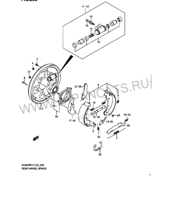

Всем доброго! Потек сальник задний полуоси с левой стороны! Нужен номер нормального сальника. Спасибо!

Господа, подскажите пожалуйста, если масло давануло в барабан, получается надо менять оба сальника, а это следовательно и подшипник и пр., я правильно понимаю?
Для начала посмотреть, все ли на месте и правильно ли собрано. А то некоторые лепят запорную втулку не того образца, потом меняют бесконечно сальник, сетуя на его брак, не зная истинной причины.
По оригиналу у нас все спальники CORTECO.
Оригинальный номер по Suzuki 4359252D00
Доброго! Спасибо! Вот и нужен номер сальника CORTECO
43592-65D00 — это оригинал, внутренний стоит на полуоси внутри чулка моста. BC5936-E0 он же NOK только в три раза дешевле, потому что не упакован в оригинальную упаковку Сузуки! Второй сальник стоит снаружи в обойме, за подшипником. Предотвращает выход масла с чулка в тормозной барабан. Его номер 43593-65D00, он же NOK BG4352-E0. Так же в три раза дешевле чем в оригинальной коробке. Это сальник идёт как отдельно, так и с крышкой обоймой можно приобрести. Себе менял сальники одну обойму загубил, пришлось брать новую. Удачи.

4359252D00 на XL7 и Гранд Эскудо идет, ЕМНИП.
Да, Серёж, все правильно! НаXL-7 другой подшипник стоит двухрядный. Там и чулок другой. 👌
