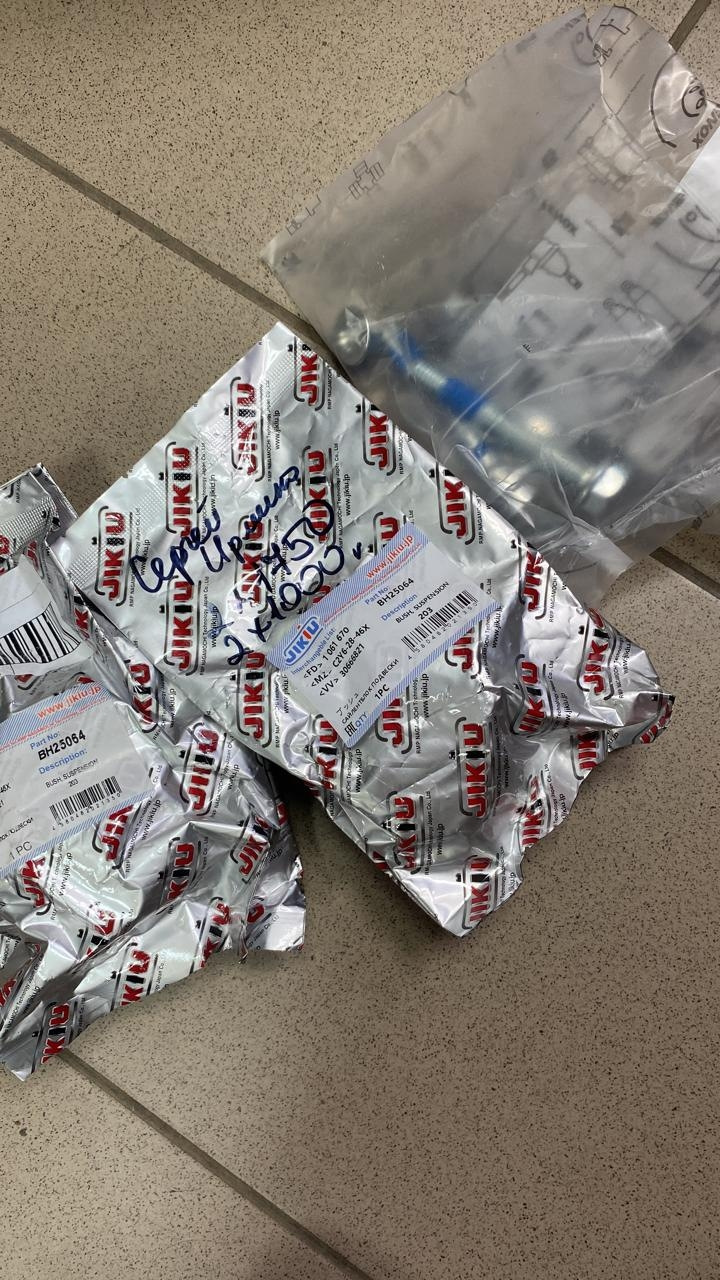

1. Сайленблоки продольных рычагов (finis -1 061 670) заказал jikiu (BH25064)
Но уже получив их, решил заменить на полиуретановые от компании "Точка опоры". Очень их хвалил мастер, сказал, что на несколько фордов их ставил и они себя показали прекрасно.
