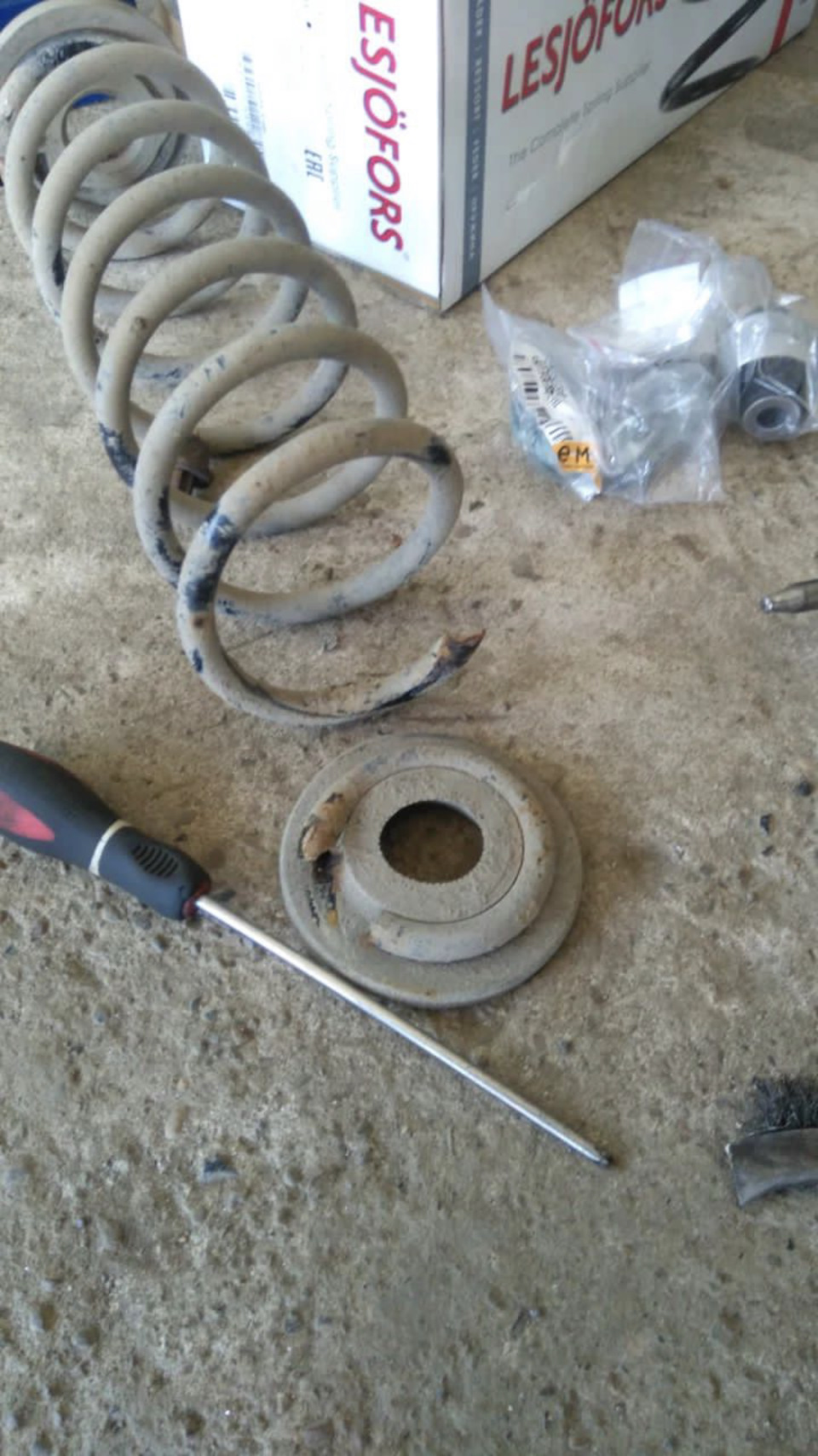

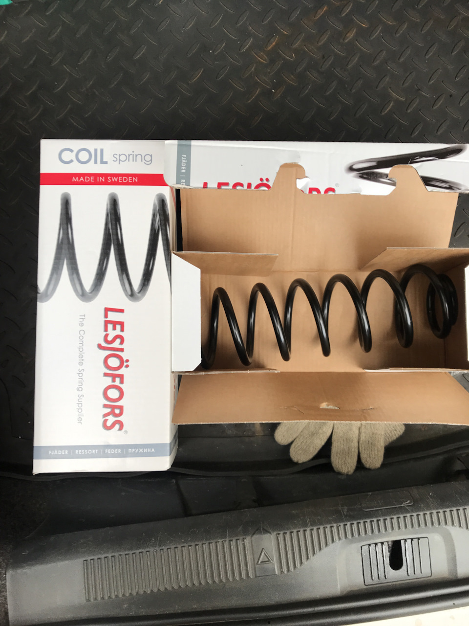

Последний раз когда менял подушки двигателя, на подъёмнике заметили что правая задняя пружина обломлена, обломилось чуть меньше витка поэтому решил пока поездить так, но спустя 3-4 месяца решил все таки довести машину полноценно рабочего состояния и поменять пружинки (из за поломанной пружины не возможно было сделать сход развал и машину чуть уводило вправо). Пружины Lesjoforst 4285733 менял конечно парой, вместе с пружинами в дело пошли сайлентблоки подпружинных рычагов и болты ( к сожалению аналогов болтов кроме Китая нету и пришлось брать один болт за 800р и к нему гайку за 250р а их надо по две штуки) сайлентблоки Lemforder 2991701. Замена в сервисе 2000р) Прокатаюсь пару дней пружины сядут можно и сход развал делать.

Приветствую, в чём разница 4285733-4285734?

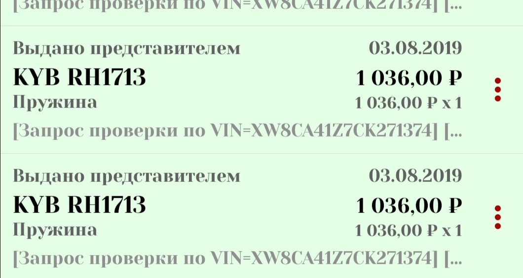

Поставил каябы, 3 года норм всё
привет, можешь артикул какие брал
Пружины плохие эти, сломались через год без особой нагрузки
Лучший аналог который нашёл, поезду посмотрю
Не лучший, проверил я уже)))

А где фото то?)
Фото чего? Пружины и самую поломку выложил)

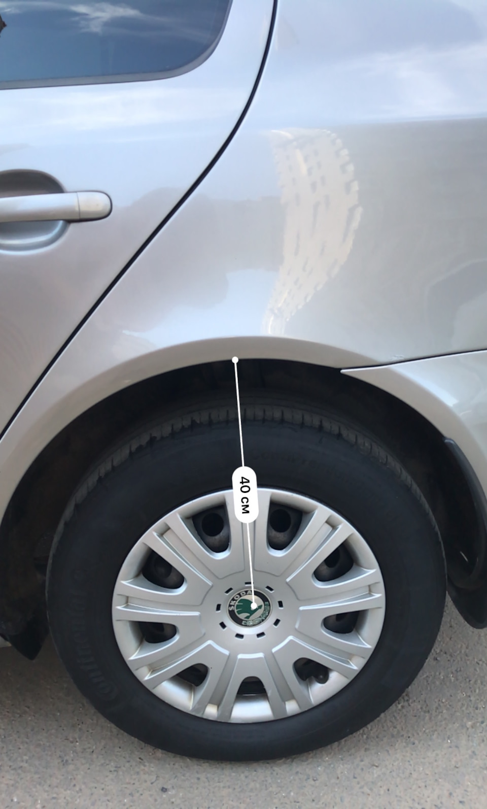

Как на новых пружинах сбоку сфоткать
Добавил, поднялась на 2-3 см наверно, со временем надеюсь приспуститься)
Это она на ппд пружинах такая высокая, сколько же сейчас от центра ступицы до кромки арки стало? Не мерял?
Не, не мерял, если не забуду замерю как нибудь, напишу
Замеряй если не сложно, мне прям интересно сколько стало
Около 40см фото добавил
Нормально, на фото просто больше смотрится, вероятно сфоткал просто так)
