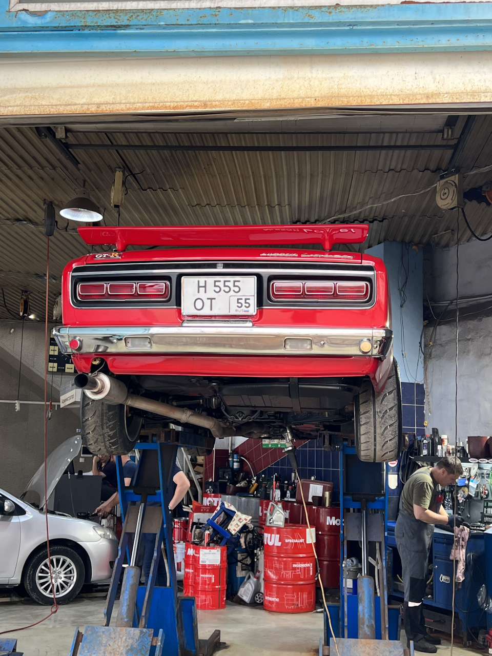

Поставив новые колеса и резину, я все ждал, что же отрыгнёт первым. Переживал больше всего за редуктор и привода. Но по всем традициям жанра умерли крестовины на кардане. Появился стук при трогании с места и при переключении передач.

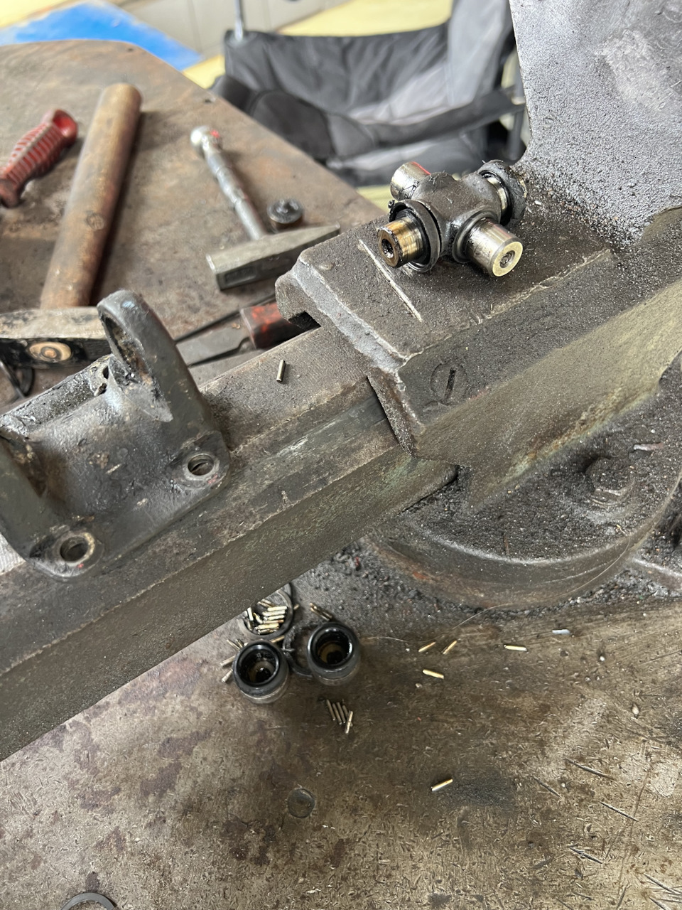

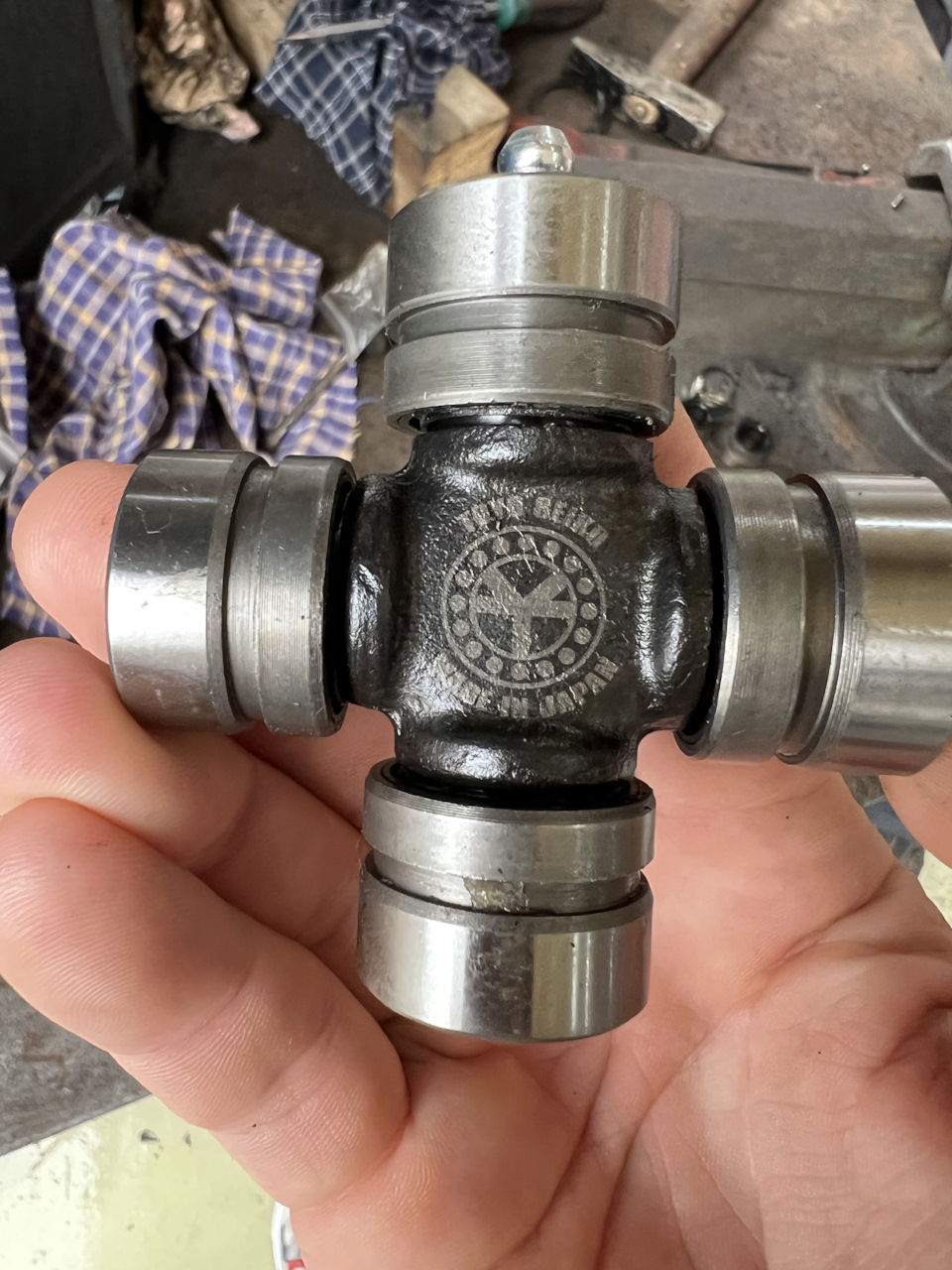

Съездил сперва на диагностику, чтобы развеять свои сомнения на сей счет. Осмотрел днище со всех сторон, ходовку, глушитель и тд. Пара болтов было разболтано. На следующий день арендовал подъемник на час. Снял старые крестовины, пошел в магазин, и методом подбора нашли отличный вариант TOYO TN-127. Из-за отсутствия сноровки уложился ровно в час времени (учитывая, что магазин запчастей был через дорогу). Все поменял, обтянул. Результатом доволен. Теперь ничего не гремит.
Диагностика — 500р
Аренда подъемника — 1.000р
Крестовины на кардан — 2.300р

Оттуда на такси до магазина и обратно. Те же деньги и выйдут. Заранее деталь неизвестная. Только подбором. Выбирал, чтобы рядом с рынком.
там же автомеханика через дорогу=) сам как то бегал )
У которой на мой авто запчастей нет. Либо Китай
Это ж крестовина=) тут в любом случае подбирать=) я за смазкой бегал =)
Не стоит надеяться на один магазин ) поэтому Камская наше все )
почему то очень давно там ничего не покупал )
Kaitori
Вот я и удивился, как так пошёл и купил крестовины в магазине через дорогу)) да ещё и тойо
