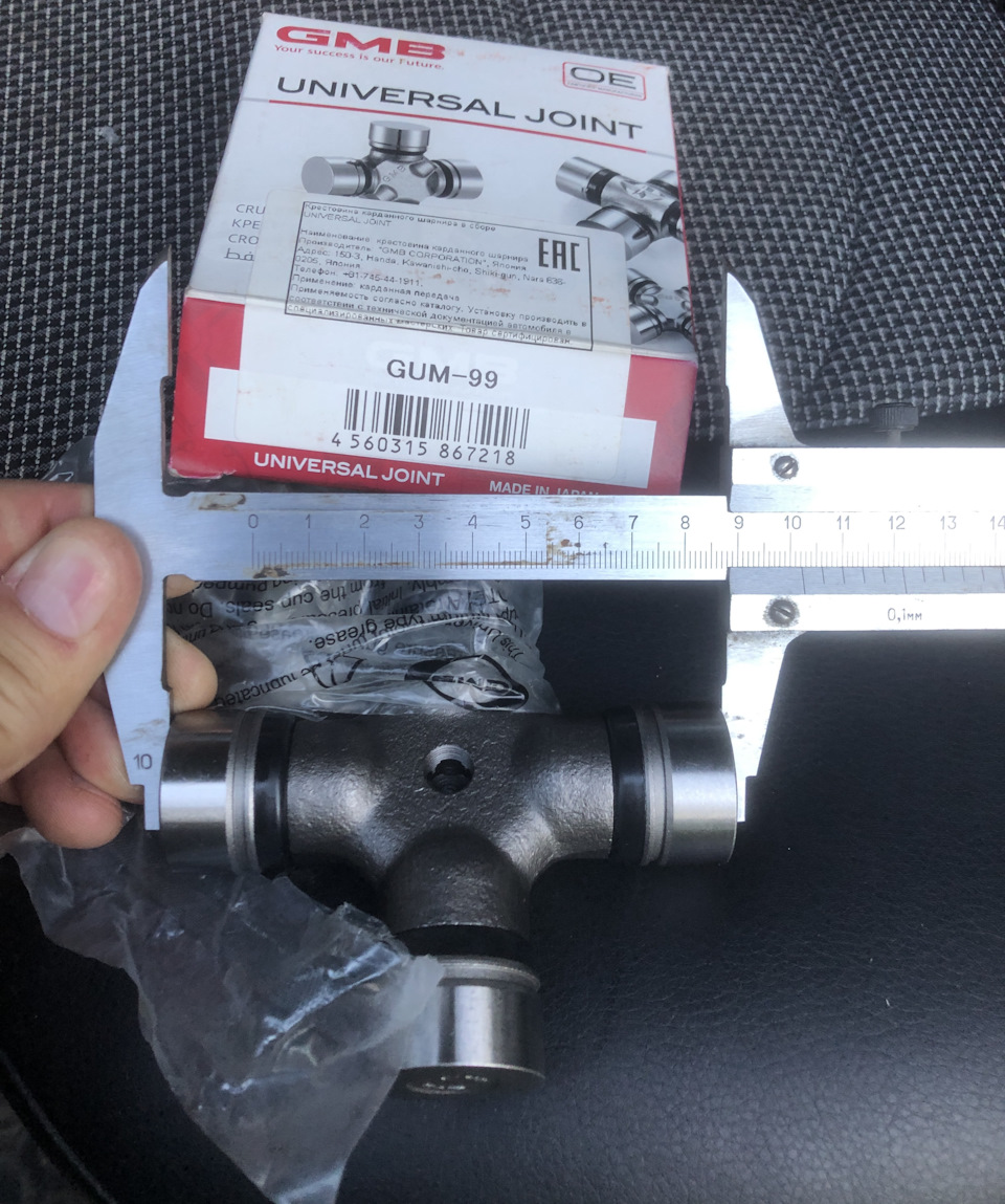

К 160 тыс.км умерла задняя крестовина на заднем кардане, передняя пока молодцом. Как назло мой надёжный поставщик запчастей в отпуске, иду в другой магаз. Оригинал — не гуманно. Мне предлагают gmb, говорят по накладной японскую таможню прошла… Однако смотрю замешкались не поймут какую давать, лан помогаю им, смотрю Д2, два чувака www.drive2.ru/l/498800597839905344/
www.drive2.ru/l/565743813541233924/
Ставили GUM99, Ну лан давай. Прихожу в гараж, примеряю, а нифига, GUM99 по диаметру чашек подходит, а вот по длине больше на пару см.
Возвращаю в магаз, на этот раз вооружаюсь старой крестовиной и штангелем. Подбираем и находим, GUM93
Я не знаю чей косяк, «писателей» или производителей, но факт на фото.
Кстати все стопорные кольца вошли впритирку без зазоров.

Тоже сейчас попал на этот косяк) прочитал, купил GUM-99 и нефига не встают)

У меня 99!
Хм, у меня тоже 99я лежит в ЗИПе. Неужели не подойдёт. 2012 год.
Проверь, если длина 86 мм то подойдёт
Наоборот, 102
У меня крестовины 86 мм.
На передний
Тоже менял недавно, мне нормально подошли. Менял сразу все крестовины, на передний кардан подошла 91я.

Перед по GMB 91, зад 93, GUM 99 ставилась на старых паджеро, но все равно если машина не с 0 то надо смотреть, карданы подходят. И ещё когда летит задняя крестовина смотри сайлентблоки на клюшках

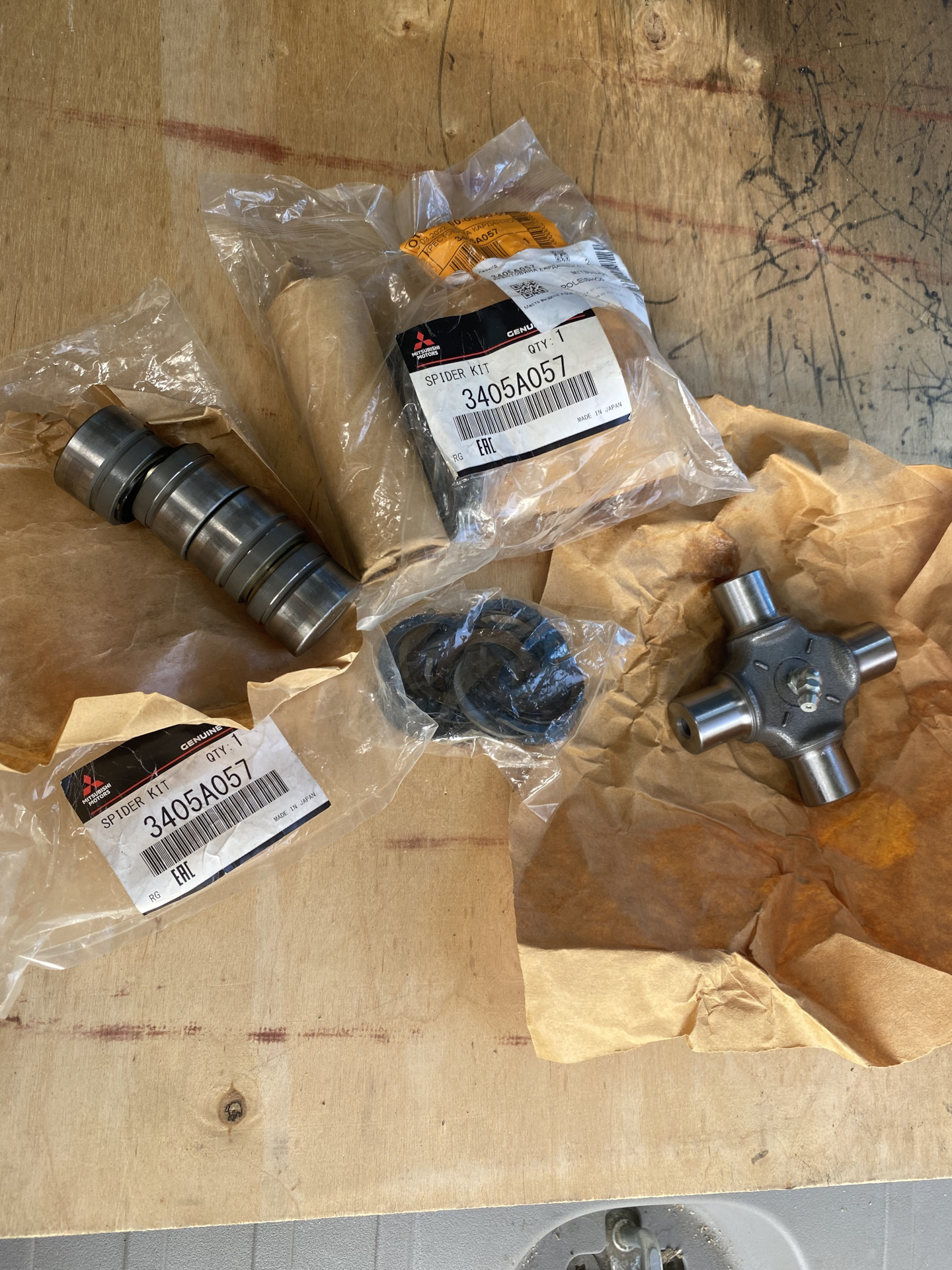

Ставил гум»», и по-моему 93-й, (надо в гараже сверить где-то коробочка лежит) говорят не долго они ходят, прикупил оригинал 2 шт. по 4700₽, в запас. 🤷🏻♂️
Сколько проходят посмотрим конечно, но за 4700…
