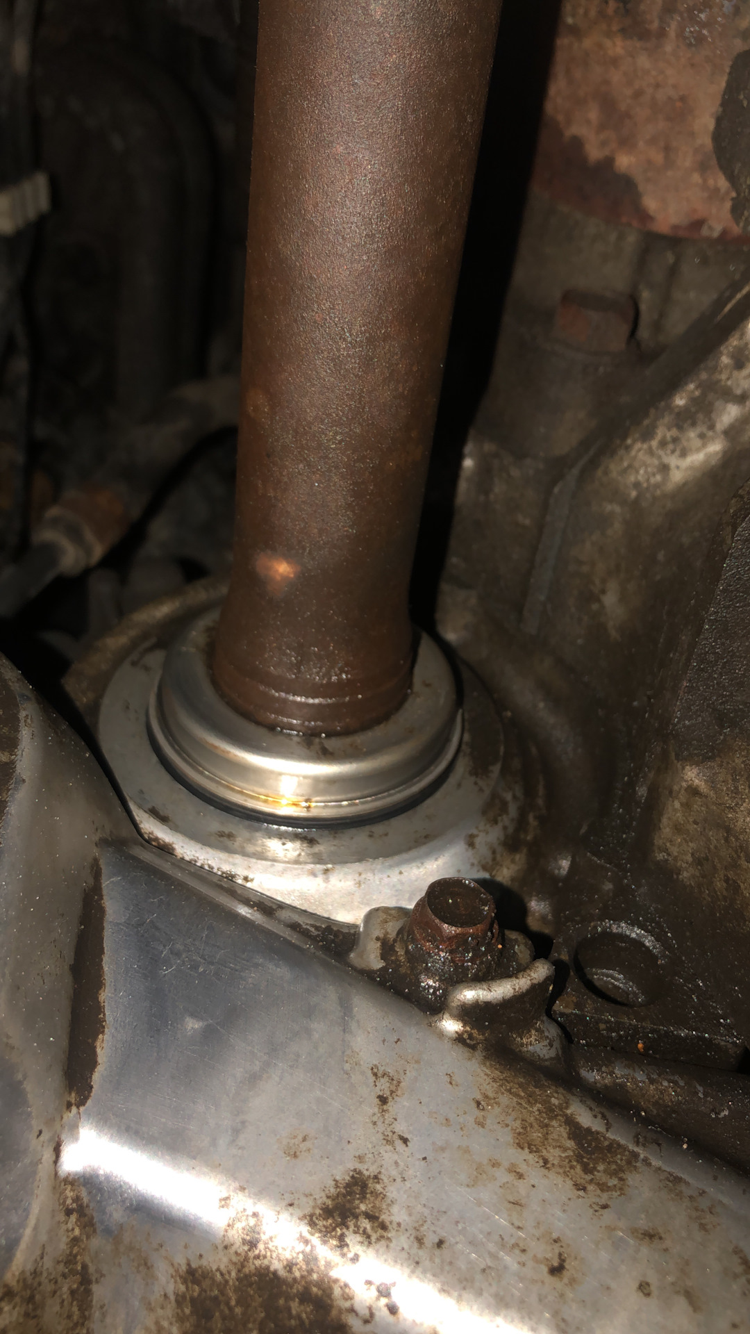

Сальник привода АКПП заменён. На наши машины оказывается ставится только оригинал 91206-RA2-003. Цена на этот сальник какая то заоблачная — 2000 руб. До кучи решил сделать ещё одну частичную замену масла АКПП — куплено 3 литра оригинального масла — цена после февральско-мартовских событий вырасла более чем в два раза — 5300 руб. Замена обошлась 1500 руб. Смывка подтеков — балончик 350. По итогу более 8000 руб обошлось запотевание сальника, зато теперь все идеально 😍 и я доволен 😁
Фоток сделать не успел, пока ходил за смывкой механ все сделал…

Вот нашёл A6620
330рублев
Есть, но велика вероятность не стыковки размеров, мм сыграет роль и снова все потечёт
Ну посмотрим, я в начале лета поставил уже в отпуск сгонял до Самары и обратно. Пока масло менял посмотрел все сухо
Огонь 🔥 а я очканул аналог ставить)))
Есть и не оригинал, я помню менял мусаши или как то так назывался
Правильно что заменил у меня выбавело сальник и масло вытекло пока не стал эвакуатор короче вышло подороже
Хонда и эвакуатор не совместимые вещи)))
