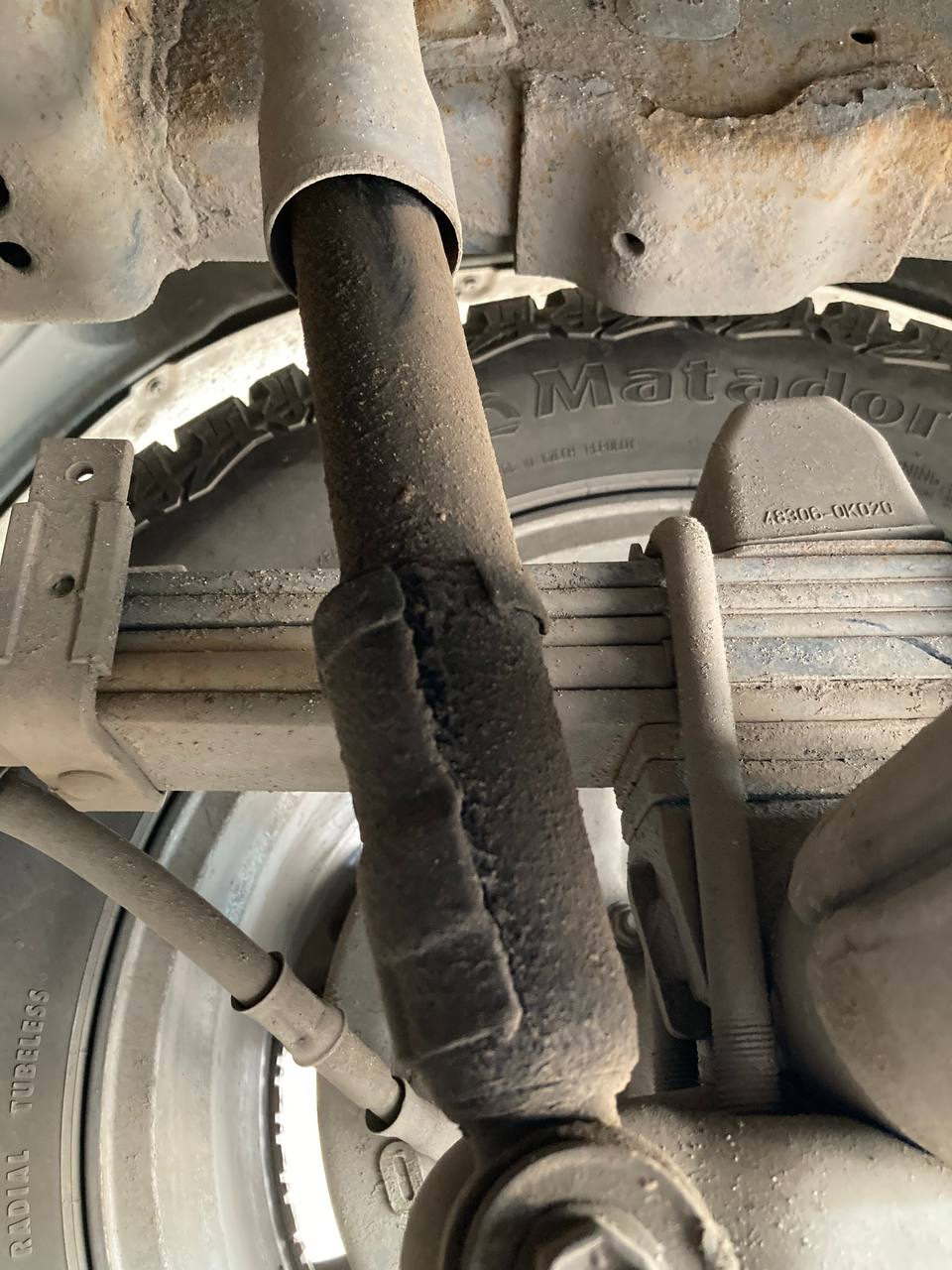

Сайлентблоки, которые устанавливал 13 000 км назад, размотало в труху за полгода. Попался на левак, или некачественные сайлентблоки тойопта (артикулы TOYOTA 4865560030, 486540K040).
В этот раз решил взять JIKIU (артикулы BH21075, BH21368), стоимость 5 126 р за 4 с/бл.

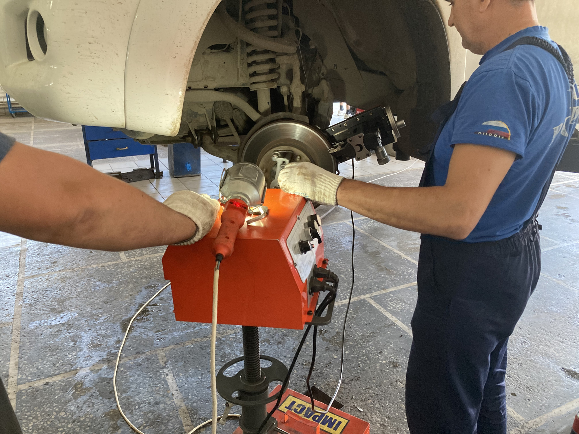

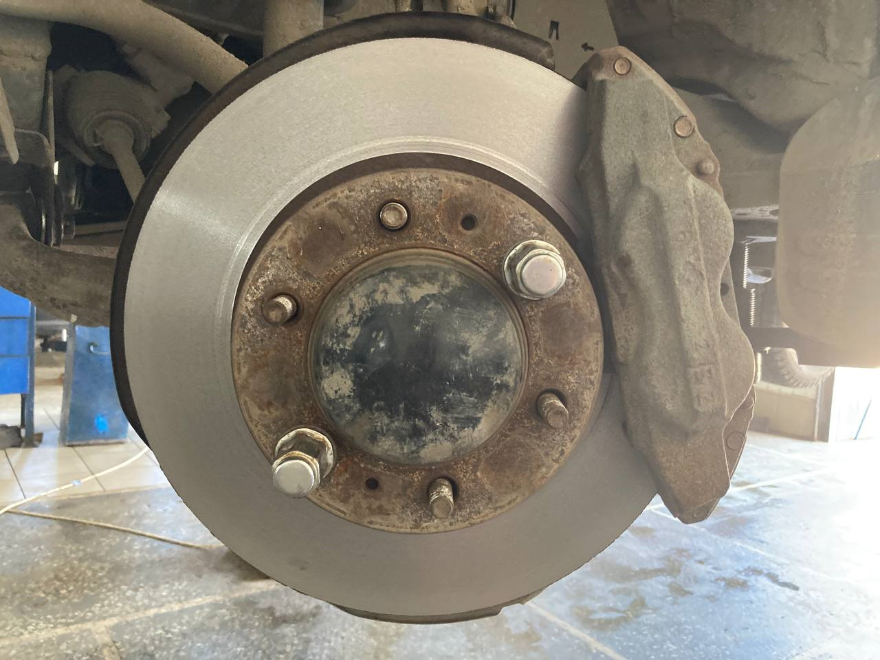

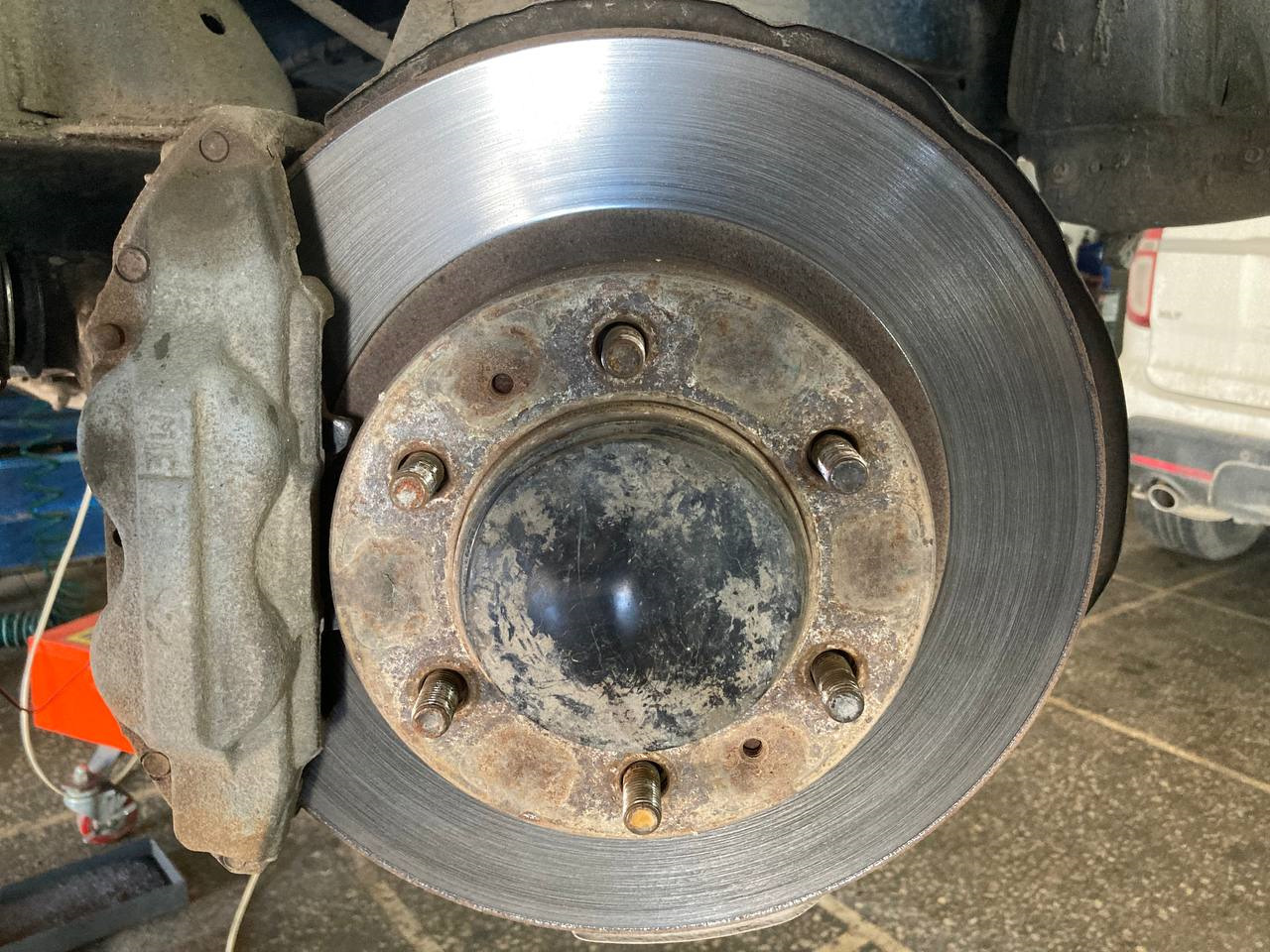

Проточил передние диски (2 500 р), ресурс ещё есть, разницу буду щупать при ближайшем выезде на трассу. До проточки колотило руль при торможении на скорости 100+ км/ч.

А колодки обязательно менять при проточке дисков?
Привет! Нет, я и не менял, у меня где-то 70% ресурса их оставалось.
В основном советуют при проточке ставить новые колодки, но я задумался о проточке уже после замены колодок :)
Мне точили диски без снятия, только убрали в сторону суппорта. Колодки были свежие, не увидел смысла их менять.

По сайлентам, 100% левак, сам попадал.
По проточка дисков, всегда считал это бредом, но когда на 160ткм проточил, был очень приятно удивлены и изменил своё мнение о данной процедуре
Привет! Полностью с тобой согласен. У меня уже куплены диски, но на этих ещё доеду до Одессы и обратно 😉
Я и поменял их сдуру, сказали надо, поверил, тут недавно до них добрался с штангелем, ещё около 1мм до минимума осталось, а там на память от максимума до минимума мм5, то есть ещё бы походили… В общем лежат, может когда на авто вернуться)

Результат удручающий, умотало в труху за 3 месяца и/или 8000км, может и раньше. Осмотр ходовки делал на 240 000км, менял салики на 232 000км. Теперь решил заказать рычаги.
