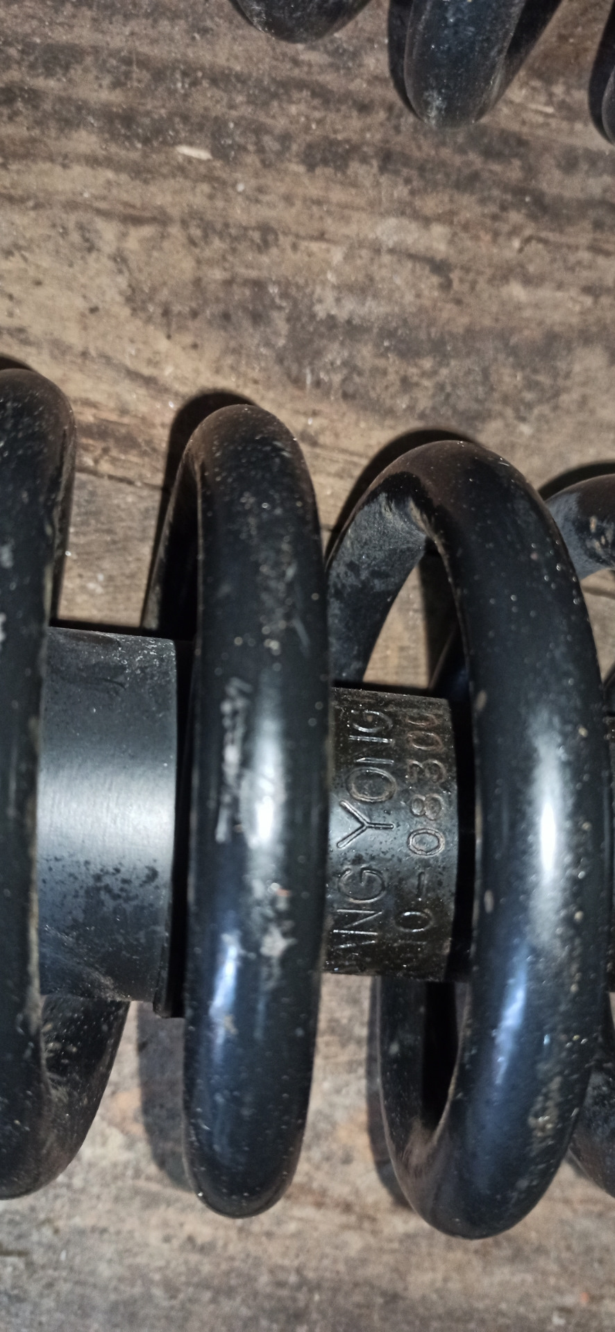

Пришёл к варианту :

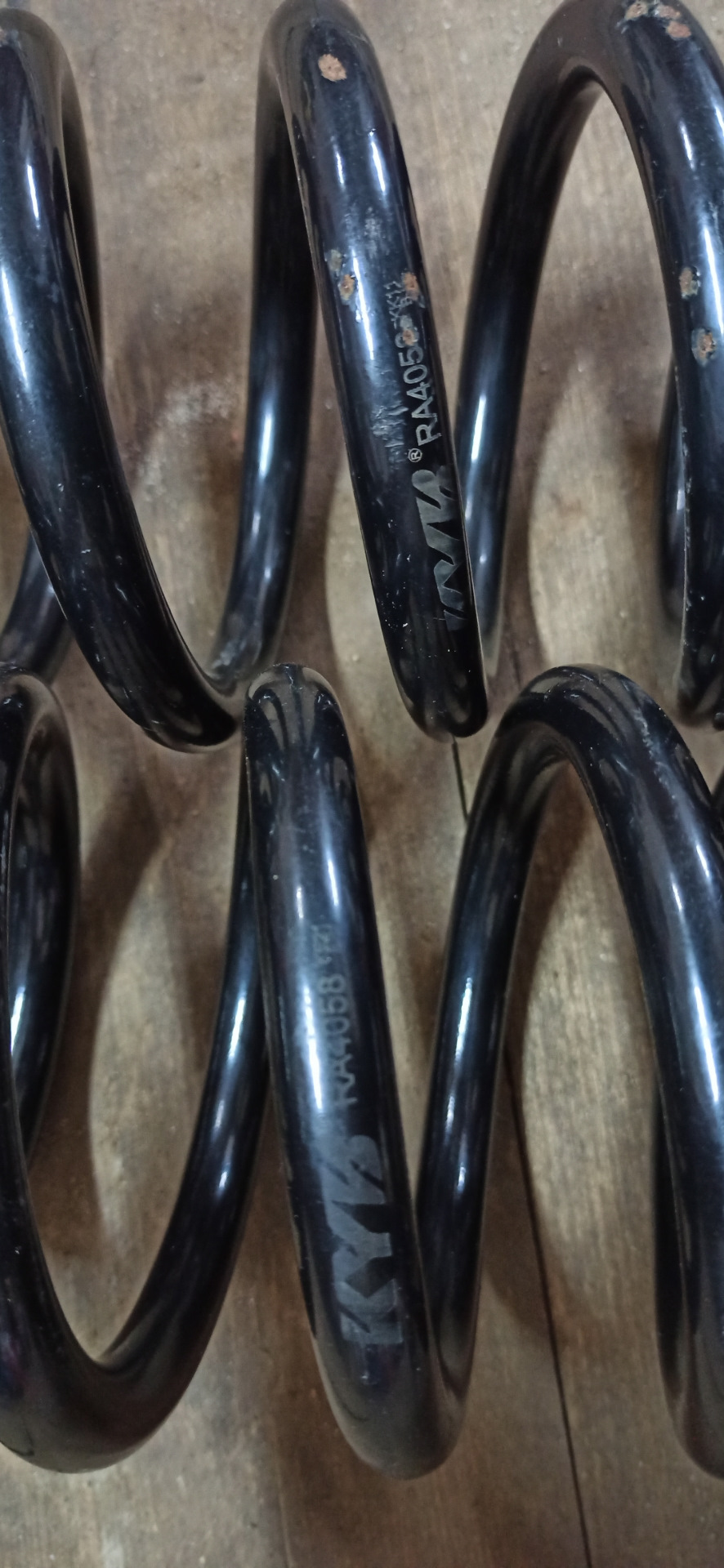

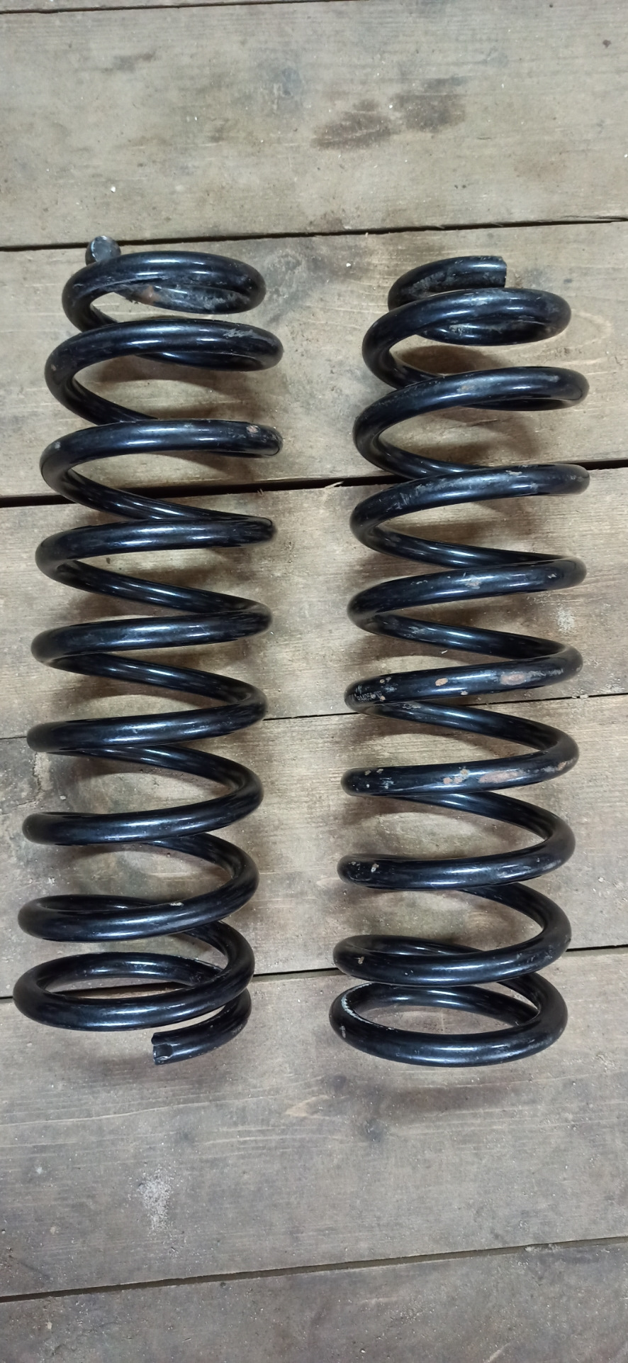

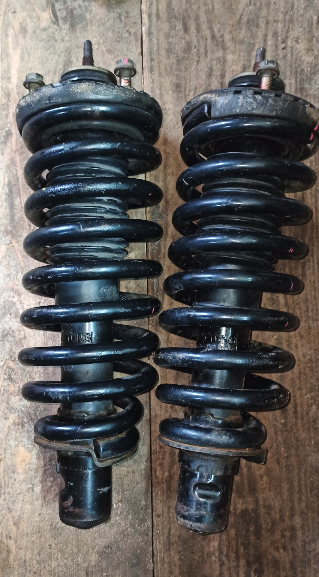

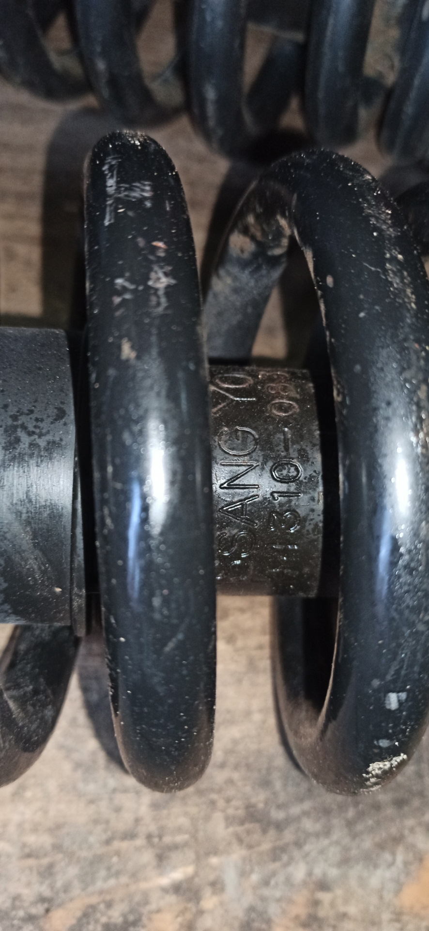

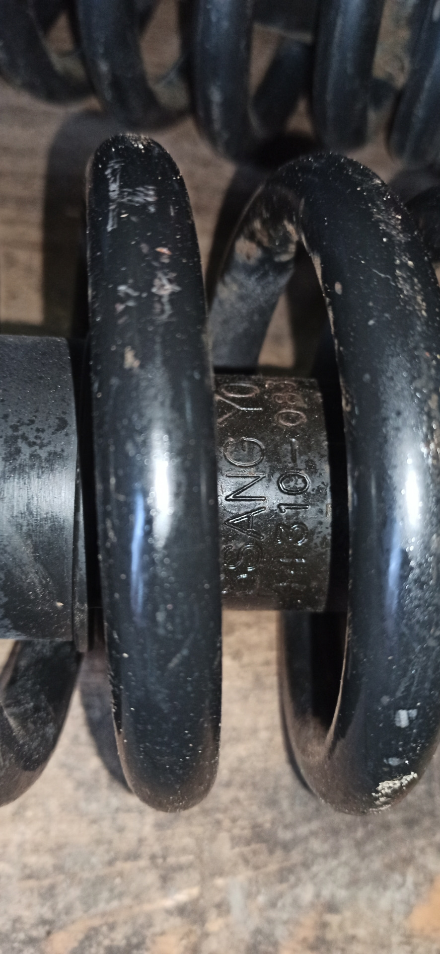

— передняя подвеска пружины от Rexton I-III

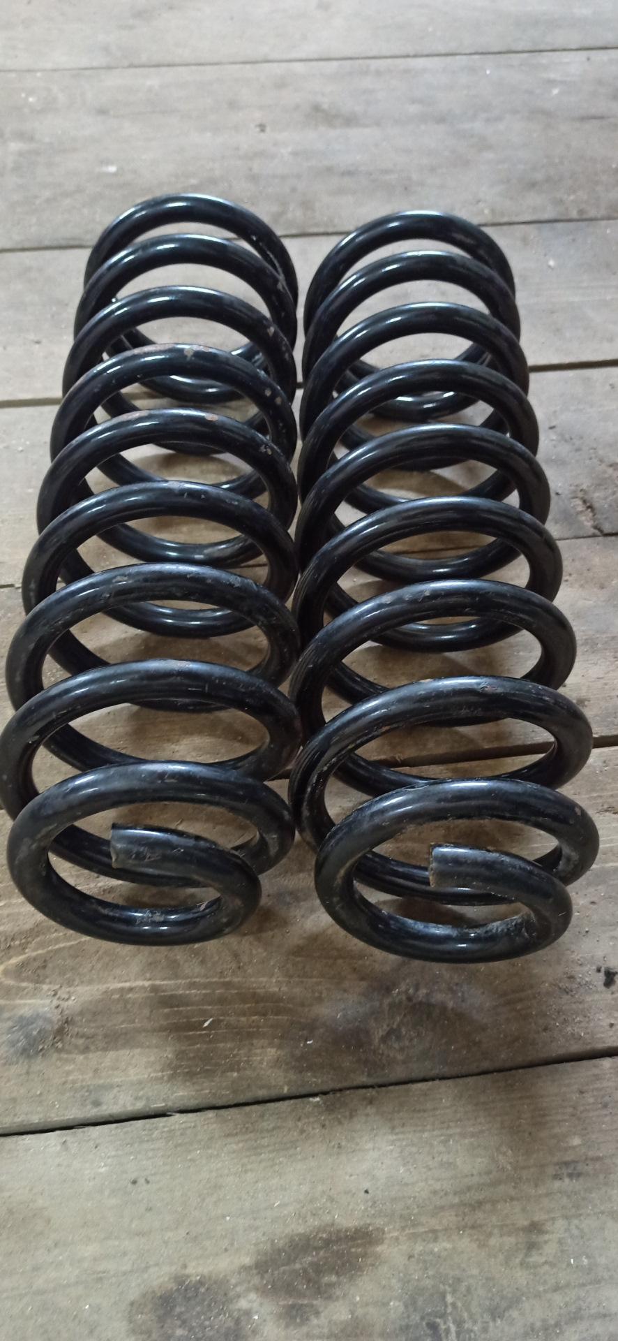

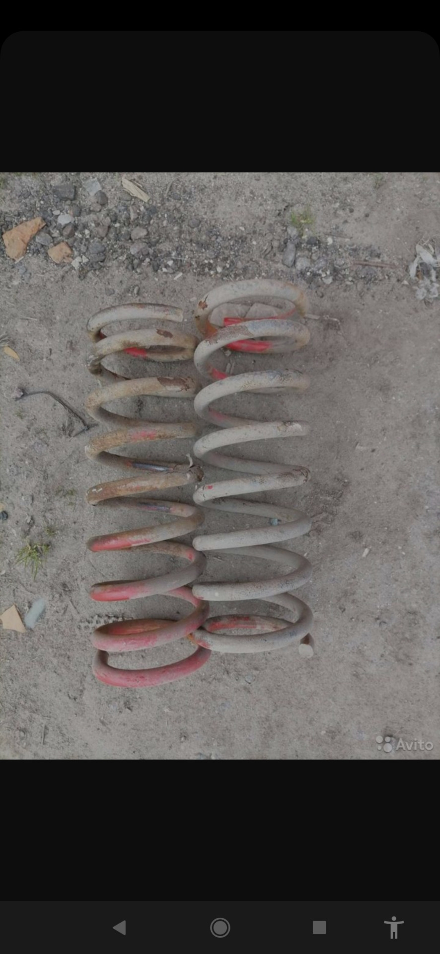

— задняя подвеска передние пружины УАЗ Патриот .
Приступил к поиску необходимого на Авито!

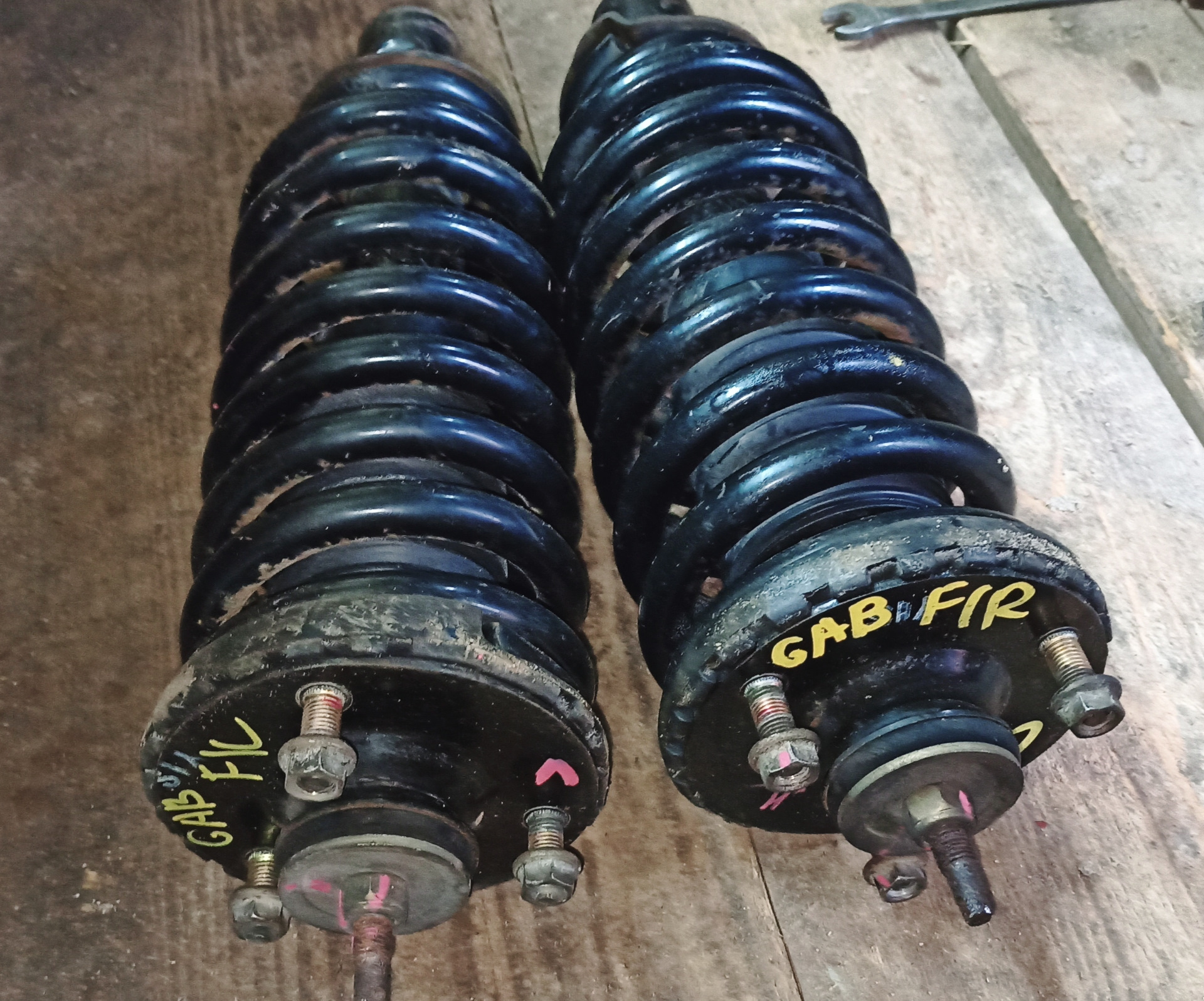

Сперва нашёл пружины KYB RA4058 Rexton I-III. Но чуть позже появилось объявление о продаже передних стоек в сборе. Взял не задумываясь.

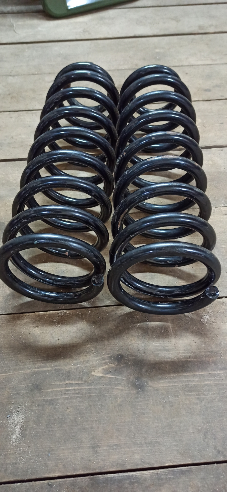

После нашёл передние пружины УАЗ Патриот Фобос +30 мм (красные).

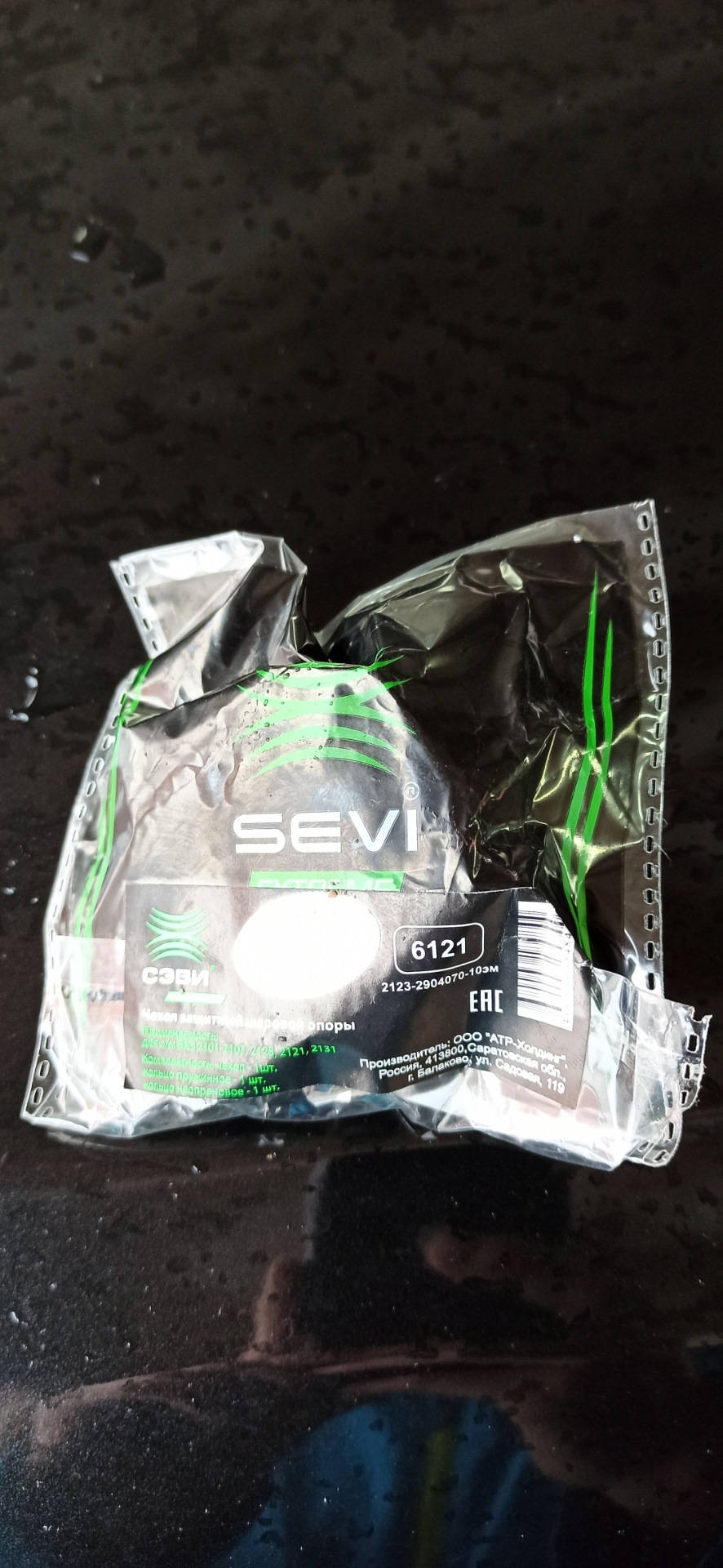

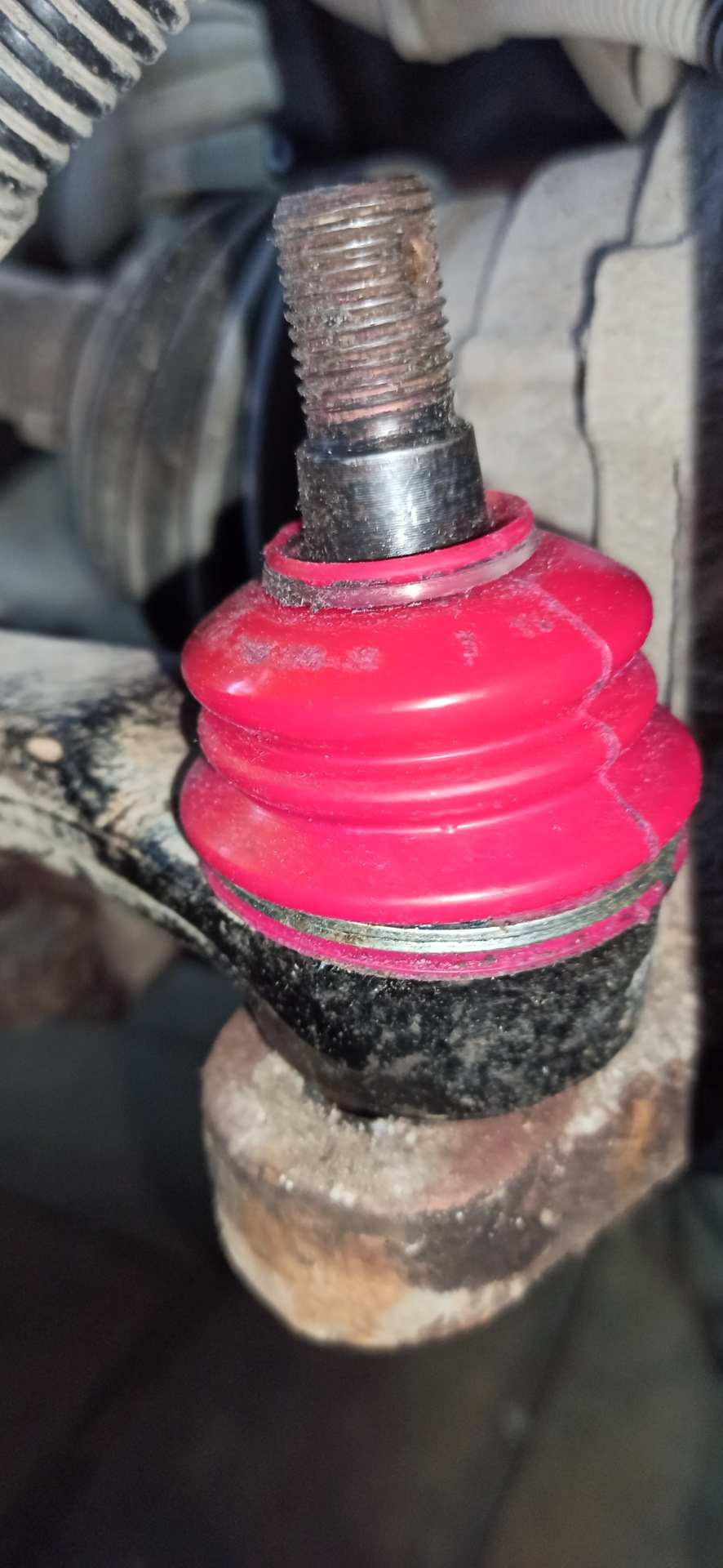

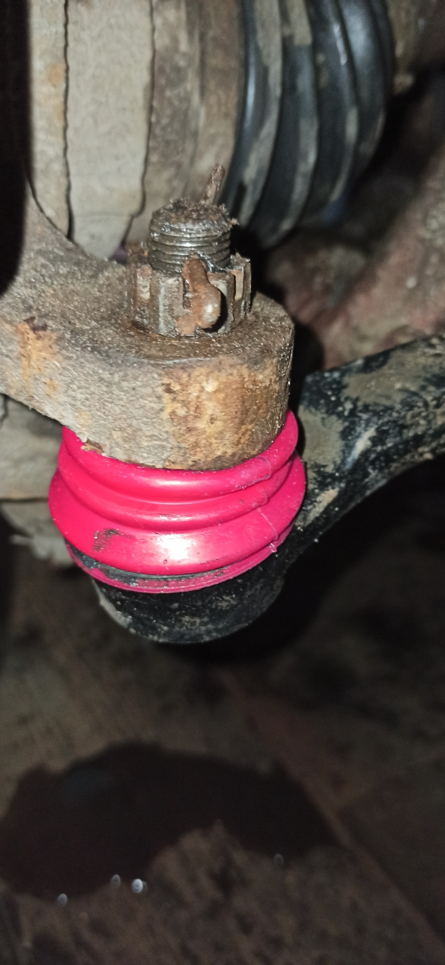

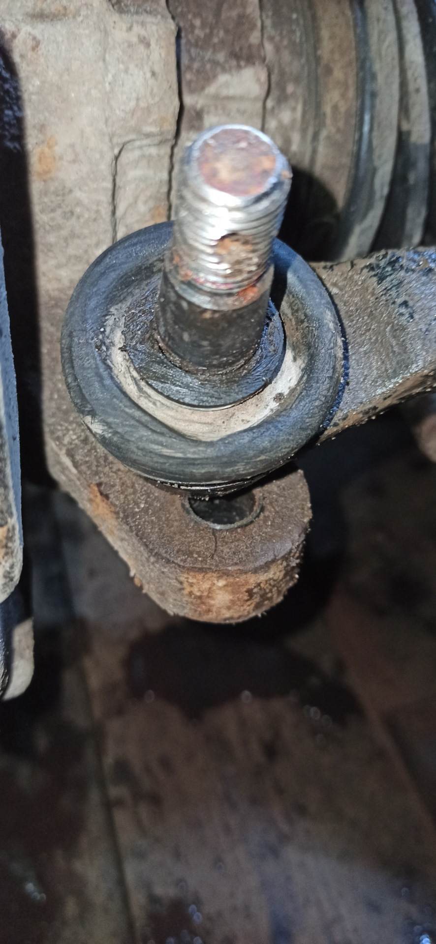

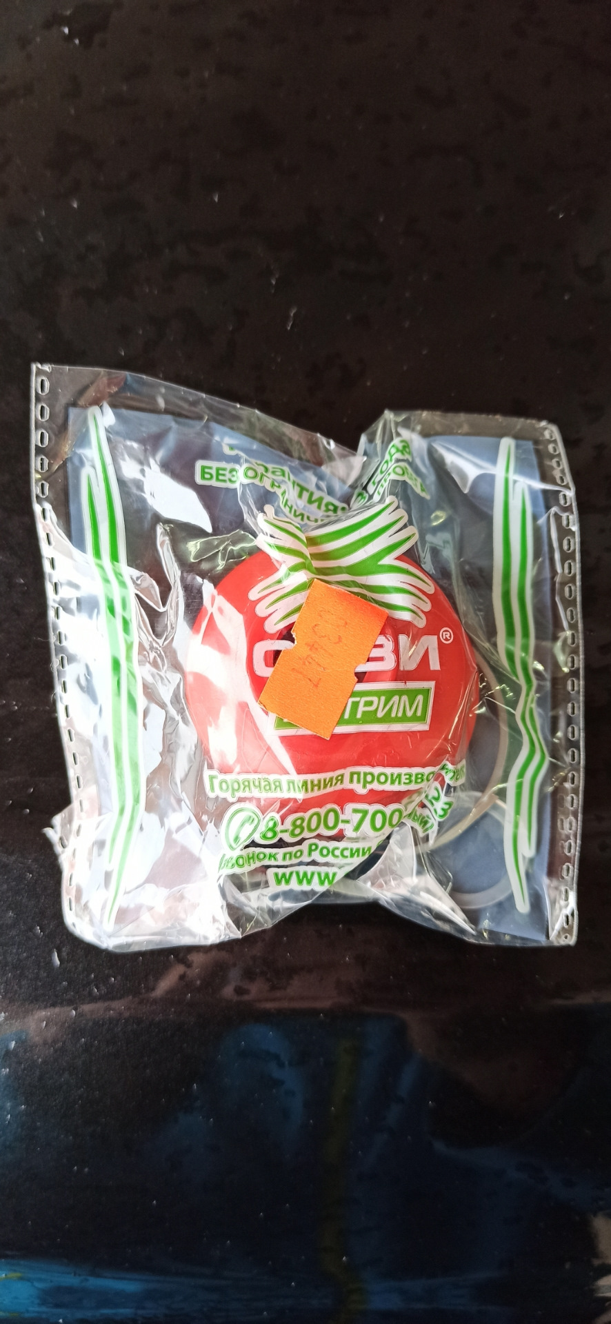

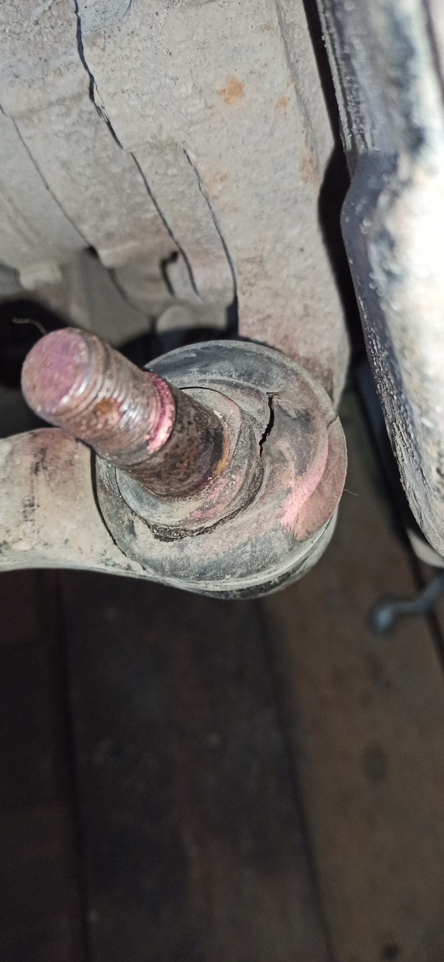

Еще было выявлено, что порваны пыльники на рулевых наконечниках Febest (качество дерьмецо).
Нашёл информацию на форуме MMC L200, что успешно подходят полиуретановые пыльники от шаровых опор ВАЗ на их модель. Наши автомобили одноклассники и я решил попробовать тоже самое! Идеально подходят! Чуть меньше размерами, но тянутся хорошо!

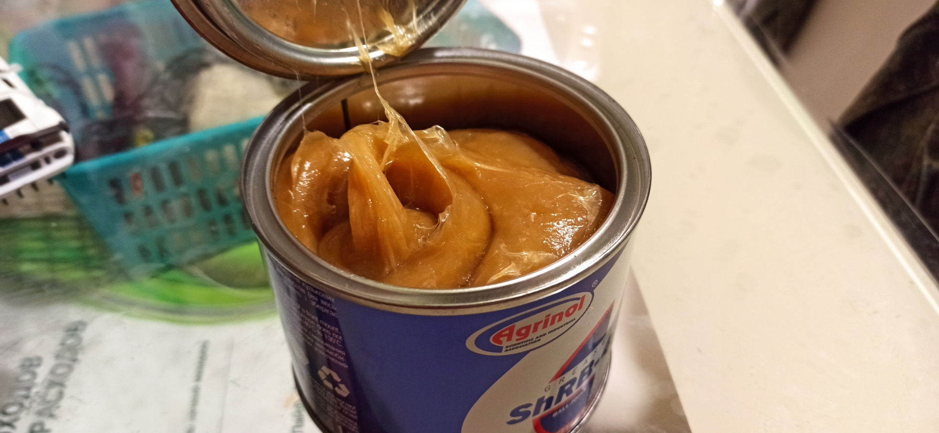

Плюс приобрёл хваленую смазку ШРБ — 4, которая залечивает всё!
Процесс замены описывать не буду, информации много!

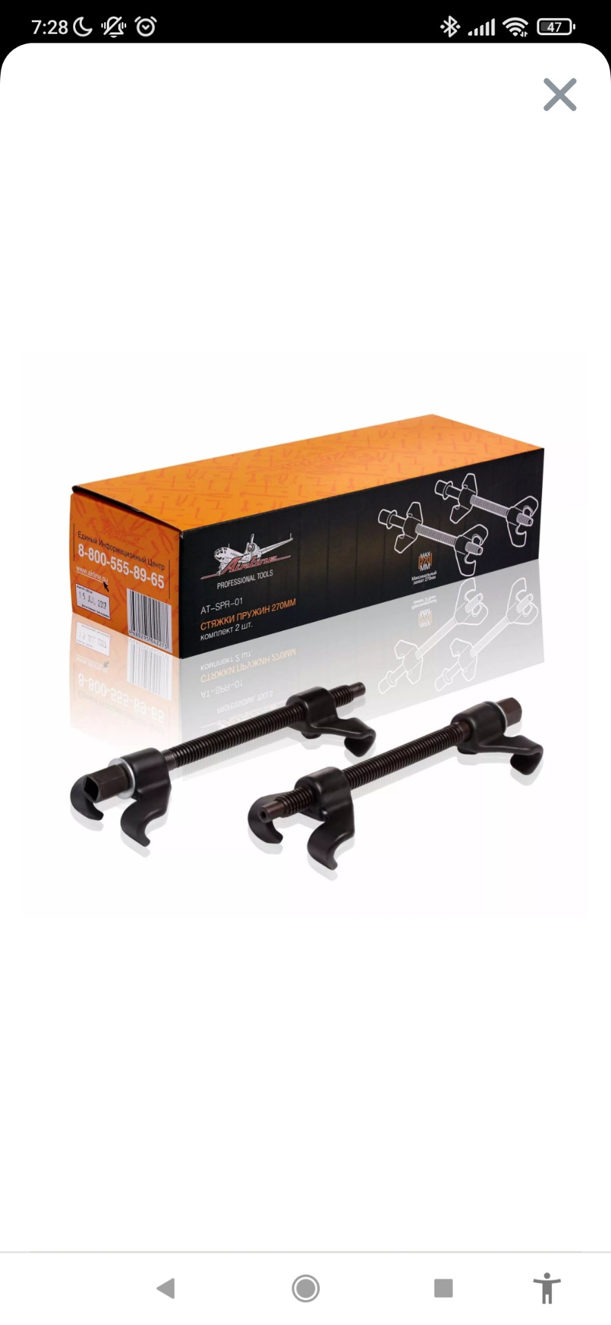

Опишу лишь инструмент, который мне понадобился для успешной реализации :

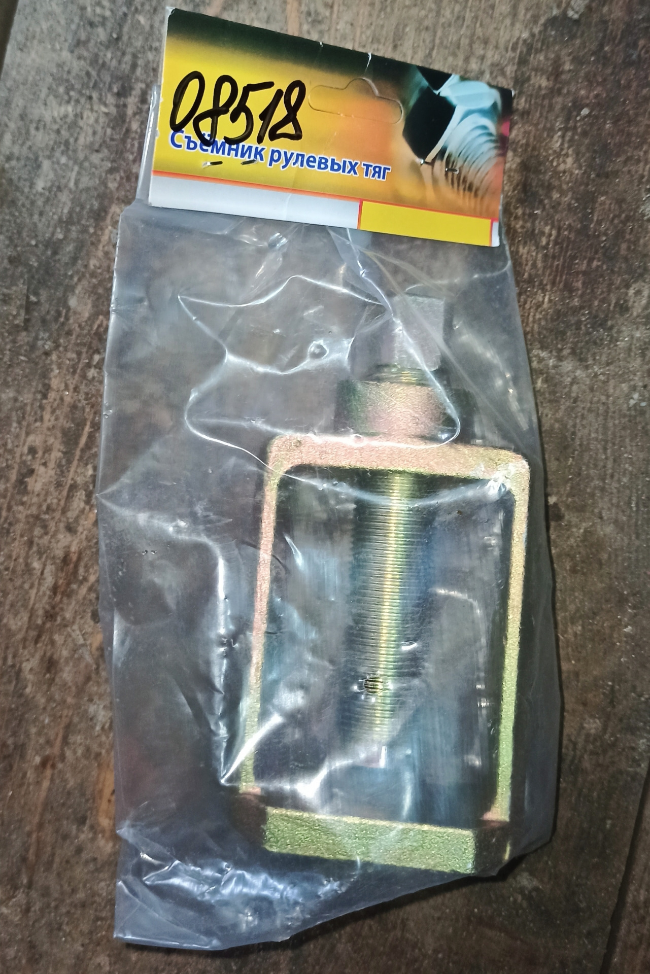

1. Передняя подвеска — съëмник рулевых тяг ГАЗ ( необходимо будет доработать болгаркой. Информация в интернете есть!), для снятия стойки с с/б рычага!

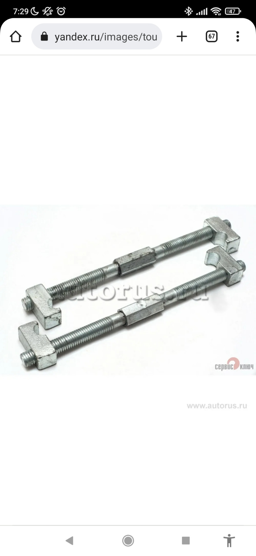

2. Задняя подвеска — 2 пары разных стяжек:короткая и "мужская". Болгарка, для укорачивания длины пружин на 1 виток и подушки на 1 звено!
Итог работы:
1. Передняя подвеска — было 47 см, стало 54.5 см
2. Задняя подвеска — было 54 см, стало 59.5 см
Чашки не переваривал, до момента замены не понимал, что такое "отбой". После замены сразу стало ясно. Когда активно катишь по дыркам бывает, что подвеска уходит в резкий удар. Ничего пока переделывать не собираюсь, буду ездить аккуратнее! Подвеска стала существенно жоще! Рулится машина отлично, выбрации карданов нет!

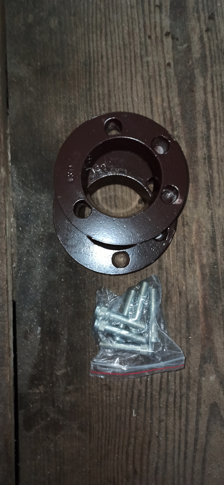

P. S. Не нравился перепад высоты между передней подвеской и задней подвеской в 5см. Решение нашёл в установке проставок из аллюминия под передние стойки 25мм .
Процесс установки описывать смысла нет, всё есть на просторах интернета. Результат очень порадовал, как я и хотел :
1. Передняя подвеска — было 54.5 см, стало 58 см
2. Задняя подвеска — без изменений 59.5 см
Биения карданов нет!

Какой пробег был стоек каторые купили?
Со слов продавца около 80 тыс км . А реально хз

Всборе
Добрый день передние пружины со стойками вскоре от рэкстона подходят?
Здравствуйте. Подходят болт в болт! Без каких либо доработок
Добрый день.
задние пружины установили с какими резинками сверху ? родные или уаз?
Добрый день! Родные! Вырезал одно звено и установил в пружины УАЗ. В идеале ставить с Уазовскими, но на момент замены я не знал, что подушка не подойдёт. Пришлось импровизировать!
