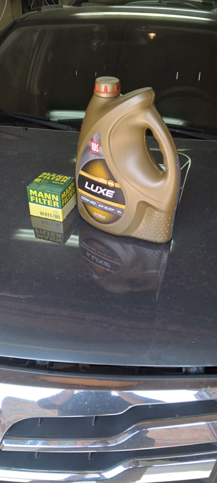

Так же было куплено масло и масляный фильтр в этот раз пришлось изменить привычкам из за дороговизны. Вместо привычных и проверенных масла ZIC X7 LS 10w40 SNCF (6л) и фильтра масляного W81180 купил :
1. Масло Лукойл ЛЮКС, 10W40, SLCF (5л) арт. 19299 — 1780 руб. бралось почти на пике цен.
2. Фильтр масляный AMDFL13 AMD — 305 руб.
3. Фильтр масляный FO003 FORTECH — 245 руб.

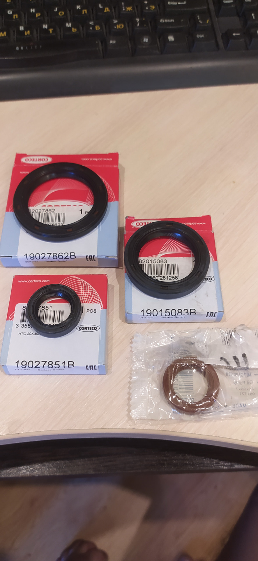

При снятии ремня и роликов, а также шестерней обнаружились уставшие сальники колена, распредвала и масло насоса. Такого я конечно не ждал.
Пришлось делать срочный заказ на поставку сальников.
Дополнительно закуплено сальники:
1. Corteco19015083B распредвал — 423 руб.
2. Corteco19027862B коленвал — 836 руб.
3. Corteco19027851B маслонасос — 484 руб.
Как оказалось при вскрытии упаковок внутри лежали сальники фирмы NOK. Мммм немного озадачен.
Но из за срочности заказа особо выбирать не приходится.
На фото найденный в загашнике сальник маслонасоса фирмы MUSASHI F4205 он и был установлен на маслонасос.
Старые сальники были дубовые и рассыпались можно сказать в руках, старые ролики попискивали и имели люфт.

Добрый день! Как стоит сальник маслонасоса MUSASHI F4205 ? Сколько пробежала машина после его замены?
Добрый день! Сейчас пробег 213 тыс замечаний к сальнику нет
Этот номер MUSASHI подтверждает и подбор на официальном сайте MUSASHI по оригинальному артикулу MD 365697. Судя по этому можно сказать что сальник подобран правильно

Может лучше на ZIC надо было бы остаться?
Сам хотел на зике остаться, но ценник не гуманный в 4 тысячи.
Масло Лукойл хорошо себя показало, отличные моющее свойства в том числе. Применяю на двух машинах.замена 5-6 тыс.км
Не люблю продукцию Лукошка, но нынешние реалии толкают.

Спасибо, Наталья! Стараюсь менять масло на пробеге 8-9 тыс. Да и как оказалось зик доволно хорошее масло. Теперь в связи с подорожанием буду Лукошко пробовать. Посмотрим как оно себя проявит

Всю жизнь в коробках кортежа, шлиюсь нок. И брал я так раньше потому как кортеко были дешевле)

Нок хорошие сальники. И самое главное про такие случаи слышу не в первый раз- когда в упаковке кортеко лежит Нок. Но я сколько раз покупал кортеко, всегда на сальниках написано кортеко.
Алексей, буду надеяться что прослужат долго. Чет мне казалось там другие сальники должны быть.
Alexchizhovka

NOK шёл в оригинале к Mitsubishi 👍🏻
О как не знал. Значит должны быть хорошие сальники по логике.
