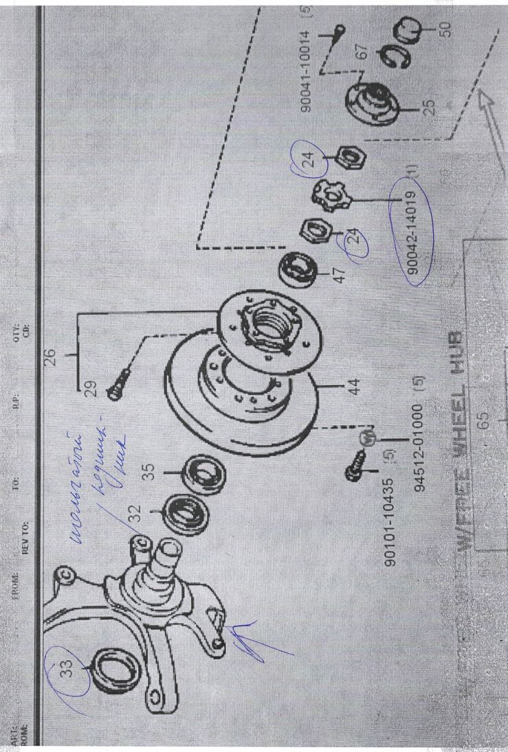

XYG F300LFW
Стекло лобовое в резинку DAIHATSU ROCKY/FEROSA 90- F300 LFW
NK 63453214 2шт.
Амортизатор передней подвески, газовый / TOYOTA Hiace-IV 95~12
FEBI 15512 2шт.
Гайка конусной втулки Сетра М35x1,5мм 107-23.31.103-12
555 SB3292 2шт.
Опора шаровая нижняя
NOK BE4016E0 2шт.
Сальник 55*72*10,5 Сальник в ступице (наружный)
CORTECO 07034058B 2шт.
Сальник в поворотном кулаке 42-55-7
MASUMA MO2135 2шт.
пыльник верхней шаровой MO-2135 17x35x29 — нужна проточка для проволоки
MASUMA MP312 2шт.
Втулка, стабилизатор 23 мм. снизу подрезать
ФОРТУНА U012U 8шт.
Втулка стойки стабилизатора 10 мм
AVM AVM440
Хабы механические
ASHIKA GOM601 2шт.
Опора двигателя
ASHIKA GOM603 1шт
Опора КПП
ABS 15843 2шт.
Диск тормозной не вентилируемый
FRENKIT 815006 2шт.
Ремкомплект суппорта
FRENKIT P544302 2шт.
Поршень суппорта
FRENKIT 254033 2шт.
TEXTAR 21712 140 0 4
Комплект тормозных колодок, дисковый тормоз
РИФ FF104
Расширители арок Ширина выступа 5см
TAMA WV52DA78
Термостат 78гр.
ASVA DH31 2шт.
ШРУС НАРУЖНЫЙ 22x42x24
NTN / SNR 6001LLU5K
Подшипник в маховик
NOK AH1292E0
Сальник первичного вала
NOK AH0258G0
Сальник трамблёра
NOK BH5406F0
Сальник передний коленвала
KNECHT/MAHLE LX 683
Фильтр воздушный (фильтр воздушный mitsubishi l200 -93)
KITTO JN6001
Фильтр топливный
NTN / SNR GA351.09
Ролик натяжной
BOSCH 1 987 947 891
Ремень поликлиновой 775мм. помпа и генератор
BOSCH 1 987 947 813
Ремень поликлиновой 975мм. ГУР
AJUSA 59012300
Прокладки поддона полумесяцы
ROAD RUNNER RR1121387103
Прокладка крышки клапанной
AJUSA 00400500
Прокладка выпускного коллектора металлическая треугольная
THG THC1029
Прокладка ГБЦ
KOYO RCT282SA
Подшипник выжимной
EXEDY DHD031U
Диск сцепления
TAIHO M283A050
Вкладыши шатунные 0,50
TAIHO R283A050
Вкладыши коренные 0,50
KRAUF AEN1724AD
Диодный мост генератора
KRAUF ARN6253AD
Регулятор генератора
AGRINOL 4823074501275
АГРИНОЛ СМАЗКА ШРБ-4 (БАНКА) — 0,4 КГ. /36
LPR/AP C0036C
Трос сцепления
DAIHATSU 6922087615000
Ручка двери наружняя пластмассовая
MAGNETI MARELLI 352316170121
Насос водяной
GMB GUD88
Крестовина переднего кардана
CORTECO 12011547B
Сальник выходного вала РК задний 36 * 50 *8
CORTECO 19015079B
Сальник выходного вала РК переднийи 32x48x7
NTN / SNR 6205 2шт.
Подшипник вала привода переднего моста
BORGWARNER 63HV304CF76AS
ЦЕПЬ РАЗДАТКИ
MITSUBOSHI 95RU25
Ремень ГРМ
NOK BH5406F0
Сальник р.в.
MANOVER MR8822289
Бачок ГУР
SAILING MB31014L
Фонарь левый
SAILING MB31014R
Фонарь правый
ERISTIC EG465
Прокладка
ROAD RUNNER RR9004812011 16шт.
Колпачок маслосъемный
