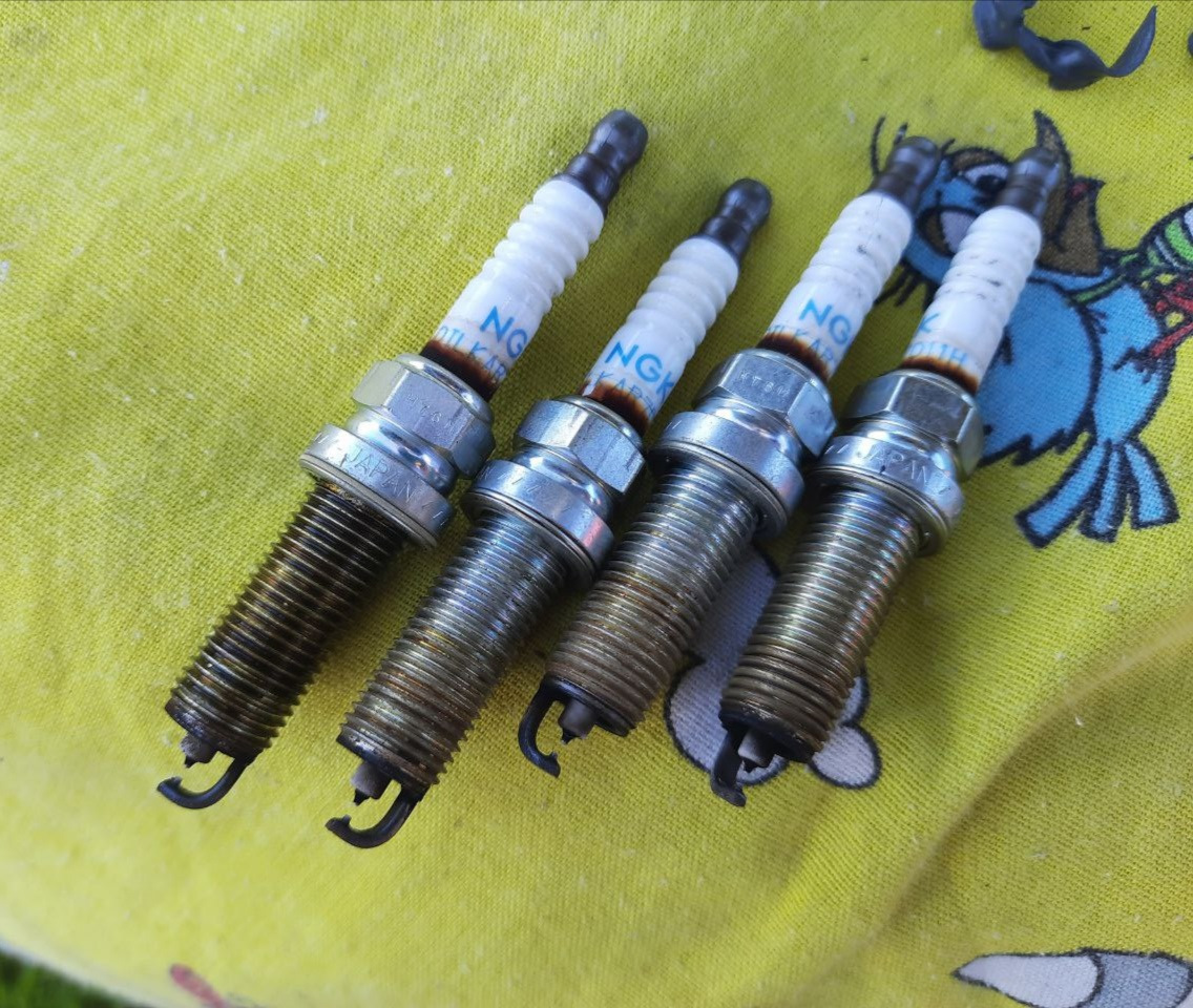

1. Свечи.

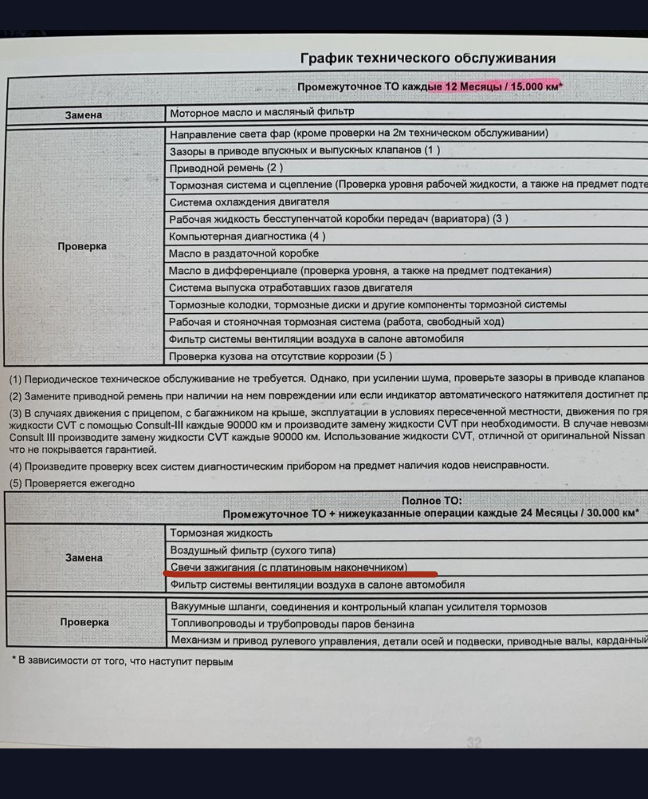

На мой взгляд судя по состоянию старые свечи еще бы смело 10 тысяч проходили, если не больше, но до первых суровых уральских морозов точно, дальше может быть была бы рулетка. Но мне не понятно почему по регламенту ниссан советует менять их на пробеге 30 т., что это? обычный маркетинговый ход и насос денег с клиента… 60 они точно пройдут. Да если это важно то лью 92 бензин.
2. Воздушный фильтр. Вот тут замена по регламенту ниссана раз в 30 тысяч. Мой в этот раз проходил 18 тысяч. …и это даже много. Легкие машины надо менять на мой взгляд раз в 10 тысяч. Кстати на 30 тысячах менял воздушный фильтр у официалов. Ну что сказать сцуки мало того что походу масло поменяли 50%50 (я отмечал уже об этом в предыдущих записях, что оно было темное) так блин еще фильтр ноунэйм поставили. Осмотрел я его весь ни где маркировки Nissan не увидел, да вообще ни какой маркировки только цифры (или это норма?)… скорее всего эта информация к размышлению для категории людей свято верующих в обслуживании у официального дилера (ну к ним можно отнести "Я только за печатью")… но никого не хочу обидеть.

1. Вам не кажеся, что свечам пришел кирдык уже давно?
Во-первых темной коричневой полосы у основания быть не должно, на сколько я знаю, а во-вторых, очень похоже, что свечи уже пробивает(легкие черные полоски). А это значит, что свечи не то, что пройдут 10тыс.км. а их надо было менять уже 10тыс км назад. И то, что машина еще "ездиет", это счастье.
Подтверждение тому, машинка "шлифовала" — это не воздушник, это свечи вы поменяли :)

Машина работала как часики, ровненько, не троила, обороты не плавали, посторонних шумов не было, заводилась с полтычка… видите ли я не особый знаток колец, и экспертов в данном вопросе, я исходил по признакам работы машины…хотя не исключаю шлифанула из-за свечей, а может из-за фильтра а может в совокупности. Что касается какой лить бензин это как какое масло лить, создай тему и начнётся срач, и каждый будет доказывать свою правоту, у меня свое мнение по поводу бензина, но спорить я не буду с вами

Ну и в догонку про круги из гугла: Коричневые круги на свечах называют еще коронными пятнами. Это скорее профессиональный термин, которым пользуются автомеханики и автопроизводители.
Виной явления стало воздействие коронных разрядов на изолятор, которое возникает у электродов в неоднородных полях. И это норма!
Просто коричневая юбка -это еще нормально, а вот темные полоски на 2х средних свечках, это как-будто пробой свечей.
Троить машина не будет и работать будет ровно, но свеча при этом уже может скоро выйти из строя.
Возможно поэтому, есть рекомендация к замене на 30тыс.
Опять же, замена через 30т.км иридиевых или обычных свечей?
На моей машине, предыдущий владелец у официалов менял свечи по регламенту, так вот ставили они обычные, не иридиевые и не платиновые свечи. А 30ка для обычных, это уже прям хорошо.

по пункту 1. мнение далеко не эксперта. Без обид. Заметные потемнения на изоляторе свечи у основания вы можете увидеть уже с 5000 пробега, не зависимо от типа свечей. Информации от авторитетных изданий полно.
Потемнения — соглашусь, был не прав, ведь я не эксперт )
Но на 2х свечах(средних) есть подозрение на пробитие свечей, от чего немного видны более темные вертикальные полосы от юбки свечи кверху.
