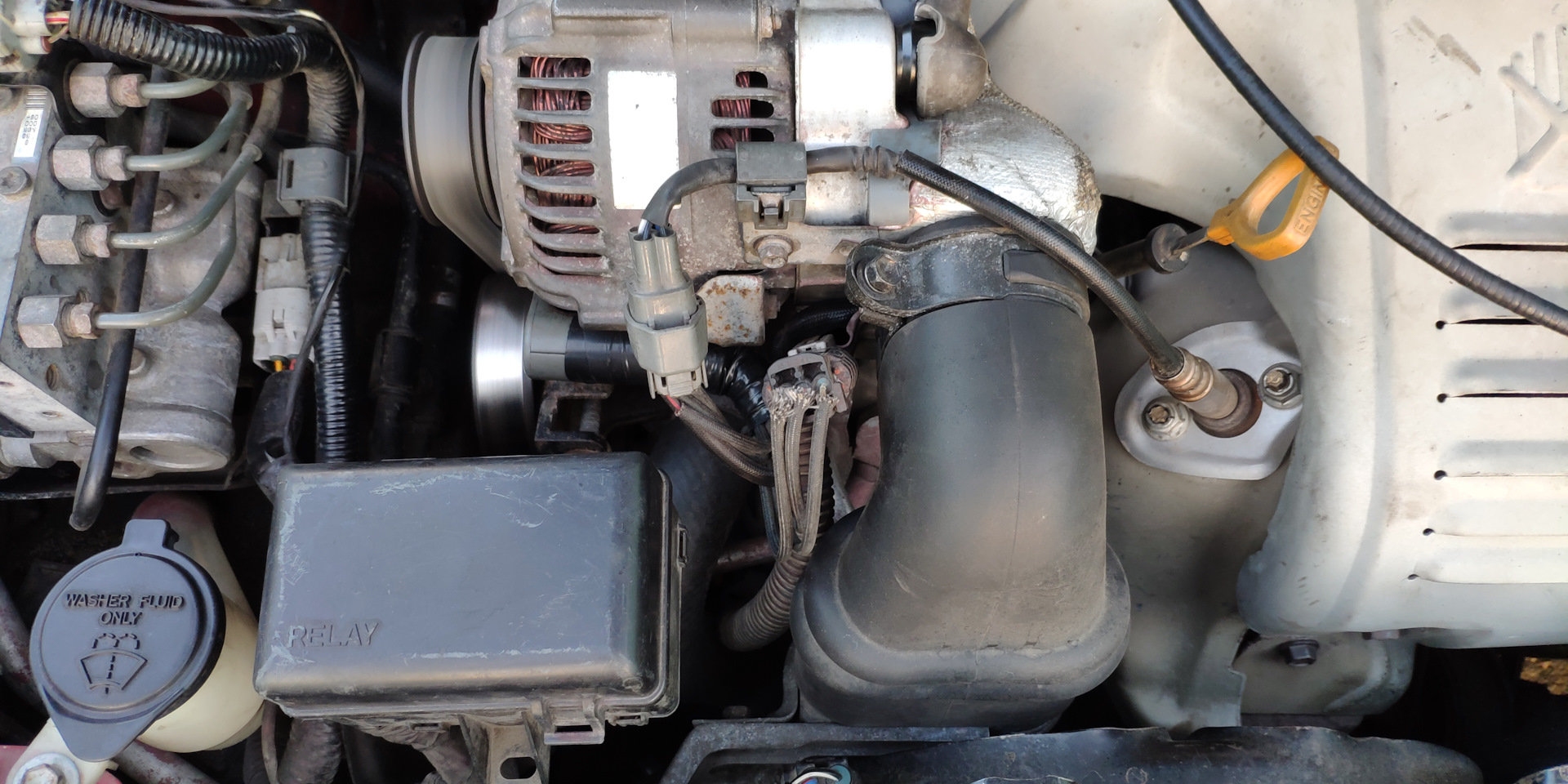

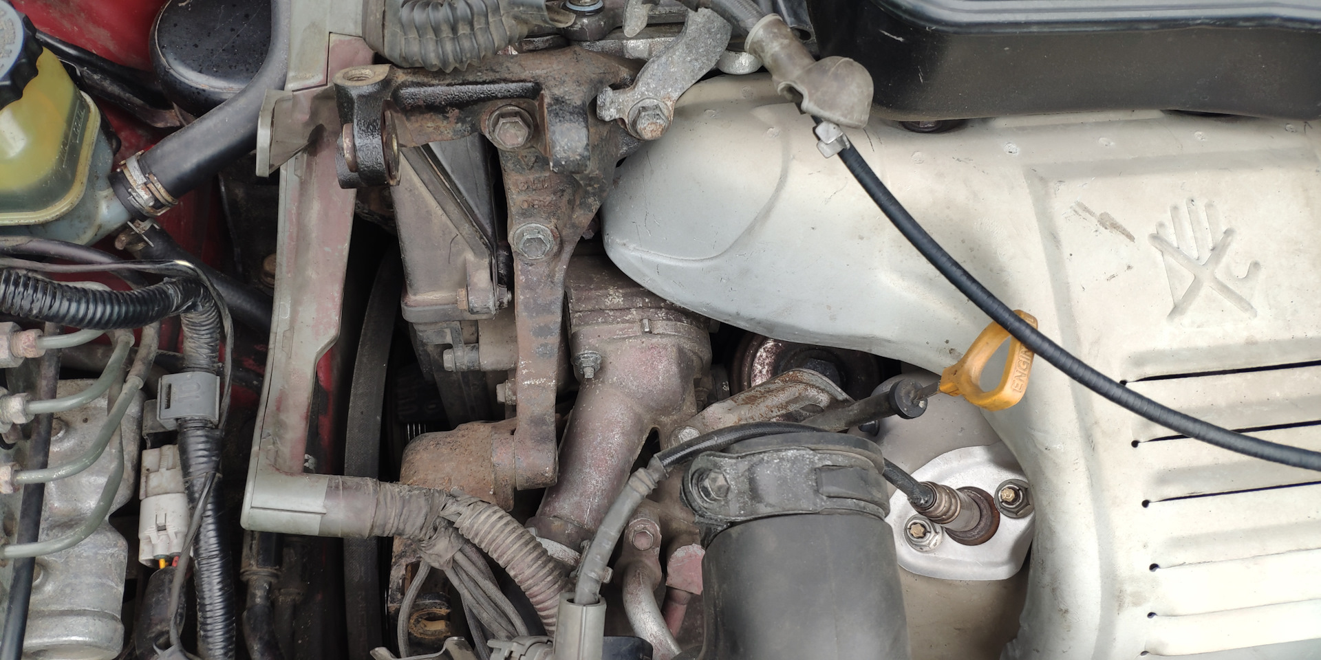

➤ Съем генератора не самое сложное действо, ослабить натяжитель, снять ролик, ремень, крепеж генератора и готово
Вообще, при каком-то из предыдущих владельцев постарались на покрасе и залили всю подкапотку краской.
Поэтому все выглядит вот так:
Естественно, что в планах все счистить и привести в нормальный вид, правда когда это делать, видимо в момент покраса кузова. Возить на аквабластинг и порошок (я даже знаю к кому =))

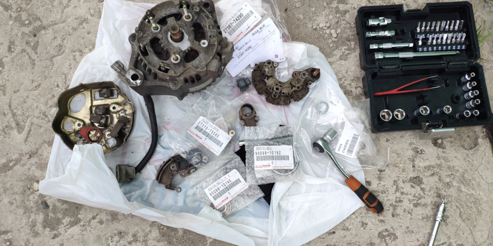

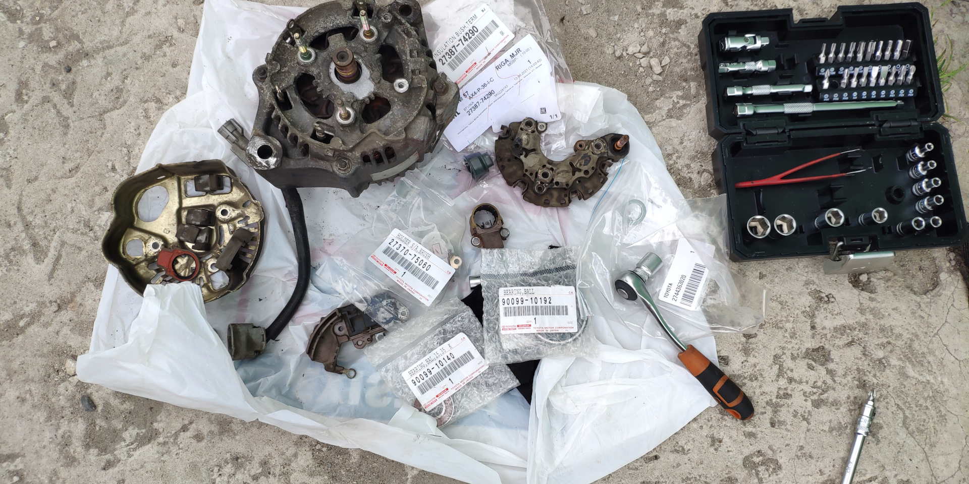

Закуп:
▾ Toyota 27370-75060. Щетки генератора за 816р
▾ Toyota 27387-74290. Изолятор за 249р. (прошел год, и его уже невозможно купить)
▾ Toyota 90099-10140. Подшипник роторного узла, внутренний, за 838р
▾ Toyota 90099-10192. Подшипник генератора, внешний, за 1487р.
▾ Toyota 27443-63020. Шайба подшипника роторного узла, за 86р.

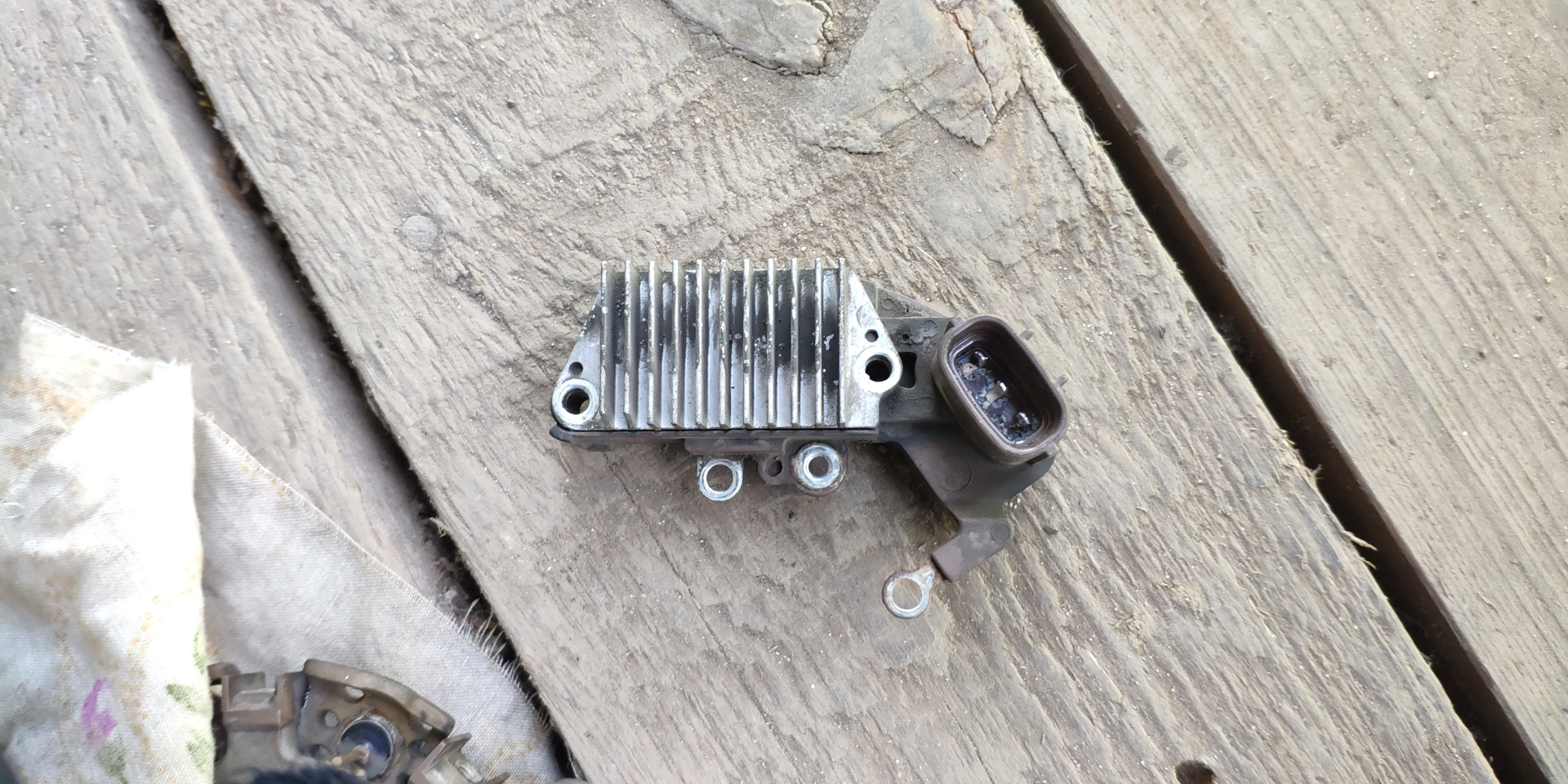

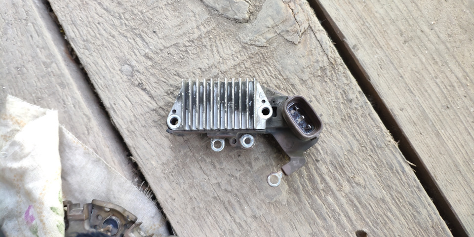

Состояние диодного моста и регулятора:
Сразу запомним маркировку на регуляторе M3S 126000-1580
План был такой:
▪ Проверить щетки и кольца;
▪ Проверить диодный мост;
▪ Проверить регулятора напряжения;
▪ Проверить статор;
▪ Проверить ротор.

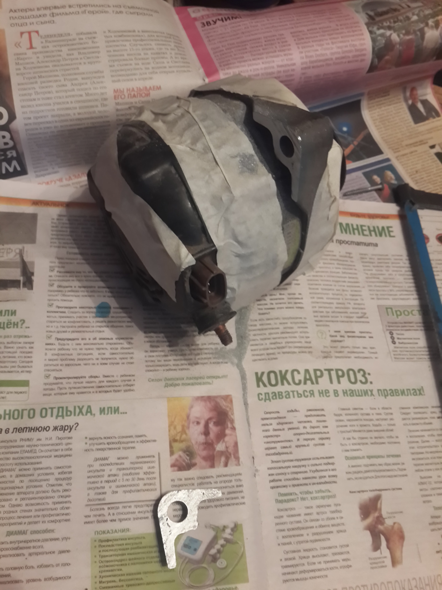

Регулятор был почищен и проверен, ок. С диодного моста был снят старый трескающийся термолак и нанесен новый (фото не нашел, почему-то). Подшипники замены не требовали, а щетки и пластиковые детальки — да.
Сопротивление между контактными кольцами в норме:
Сами контактные кольца в допуске, бороздку подравняли наждачной бумагой. Проверили генератор по книге.
После всех работ, собрали обратно и поправили уже превратившуюся в пластик, заводскую изоляционную ленту:

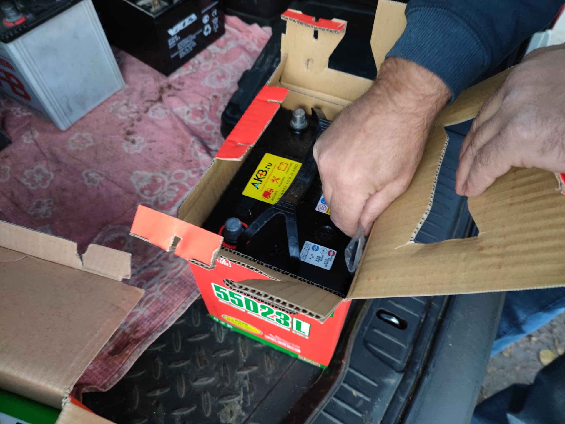

Итак, стоит у меня Furakawa Battery 55D23L, купленный прошлым владельцем. Он мне кстати очень нравится и я захотел поменять на него же, такие страдания он выносил и держался молодцом. Свой сдал в Trade-in, получив какую-то там скидку.
▾ Furakawa Battery 55D23L — аккумуляторная батарея 60A с пусковым током 550А, параметры 230x169x225 за 6 200р
Поставил и счастливо поехал дальше. Как думаете, помогло? Да, стало лучше, но все равно машина стремительно теряла заряд, не так быстро, ибо новый боец был свеж и молод, но она его теряла. Это ощущалось по поведению электрики, да и по замерам. Нужно было проехать нормальную дистанцию, чтобы зарядить просевший за ночь аккумулятор. Брак ли? Аккумулятор имел гарантию и я вызвал продавцов на диагностику, чтобы проверили все ли с моим новым товарищем в порядке. Доволен сервисом, прям супер, приехали, забрали на проверку и дали мне другой-подменный аккумулятор и уехали. На следующий день, я понял, что дело совсем не в новом аккумуляторе, потому что подменный тоже начал просаживаться =)
Диагностику провели в течении 1-2 дней, вернули аккум со словами "он отличный", да и я уже знал, что дело не в нем. Заплатил за это катание и подзарядку аккумулятора 700р.
Выходит, и не в аккумуляторе дело. А в чем-то другом и это что-то другое убило старый аккумулятор и убьет новый.

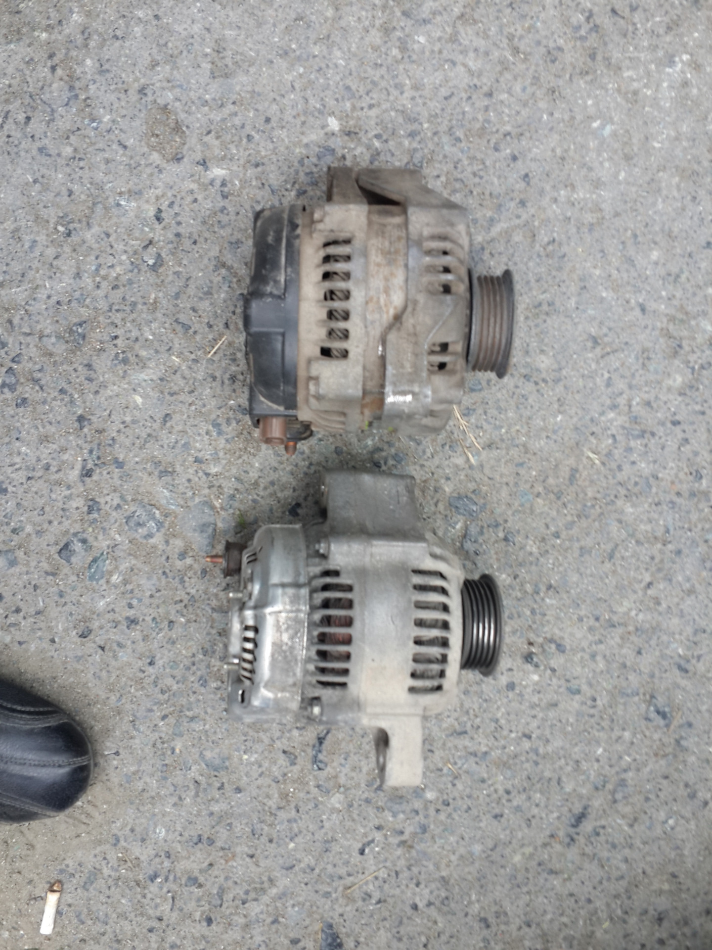

За новую гену жирный лайк. Тоже иногда подумываю, взять пожирнее гену. А какие параметры у него?
У моего 100A, можно от JZ поставить на 130A, но переделка понадобится крепления. Я решил без колхоза и поставил от турбо калдины на 100A.
Наш 80А. После исправления всех проблем у меня стало все идеально, но учитывая то, что селиковский новый не купить уже. Закажу — ка я калдовский.
Прям болт он ? Нормальный болт-он, а не ивановский, где надо пол машины распилить? =)

130А ставится спиливанием 5мм или около того с уха самого генератора и заменой шкива на селиковский, последний пункт — чуть по иному нужно проложить силовой провод, болт под него в другом месте. По родным кронштейнам никаких изменений, 4 года стоит уже, не стал бы относить к колхозным доработкам, нужно только точно спилить с уха у генератора
Тут нужен инструмент соответствующий и руки не из задницы. Это не болт он даже не близко.
тем не менее моими руками все получилось, хотя я в общем-то не автомеханик )

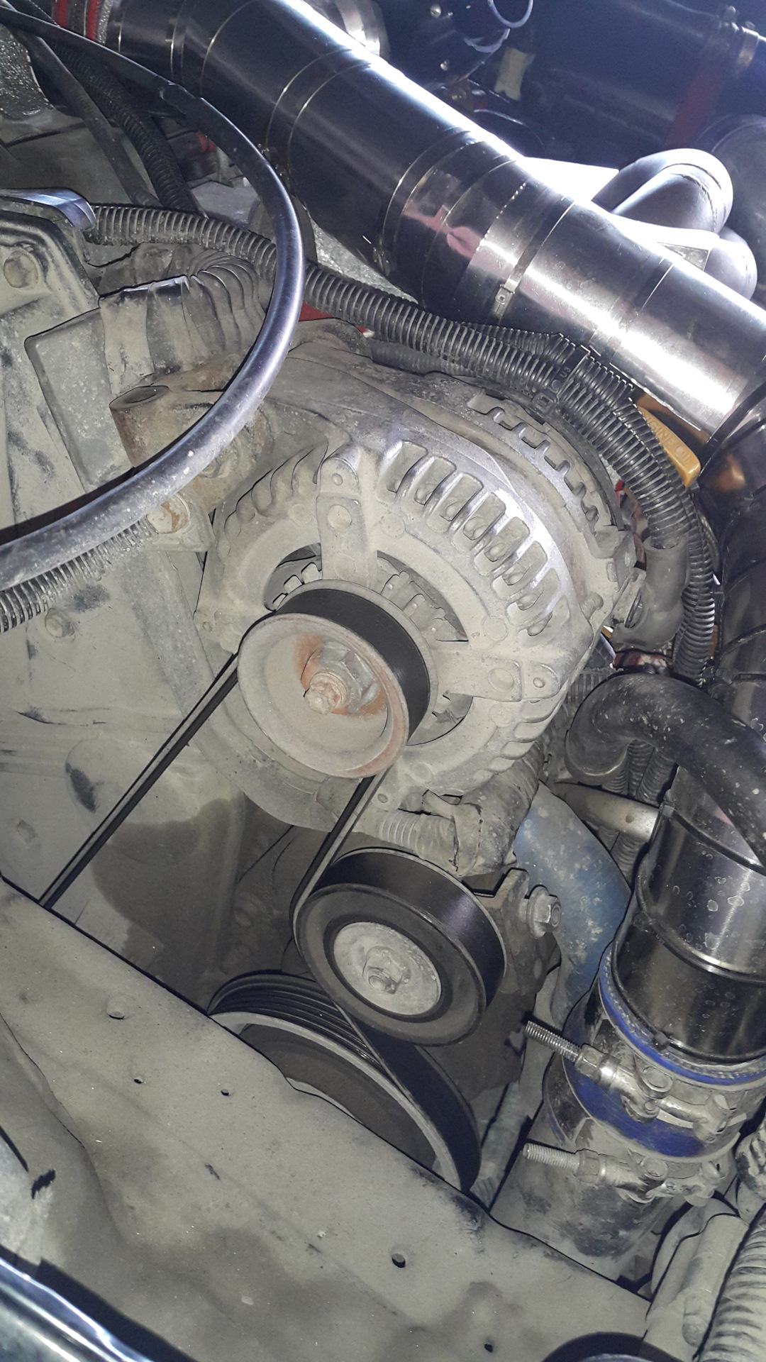

Посмотреть бы на фото — реализацию так сказать :)
добрался нашел )
но чет тут фото только одно к коменту можно. Если интересно кину остальное

оконечный вид сегодня
Вроде ровно-соосно. Норм.
да уже больше 30ткм набегало с ним. Один еще момент, регулятор настроен на напряжение ниже селико-калдовских генераторов, 13.2-13.5, поэтому приходится обманывать его резистором на s линию

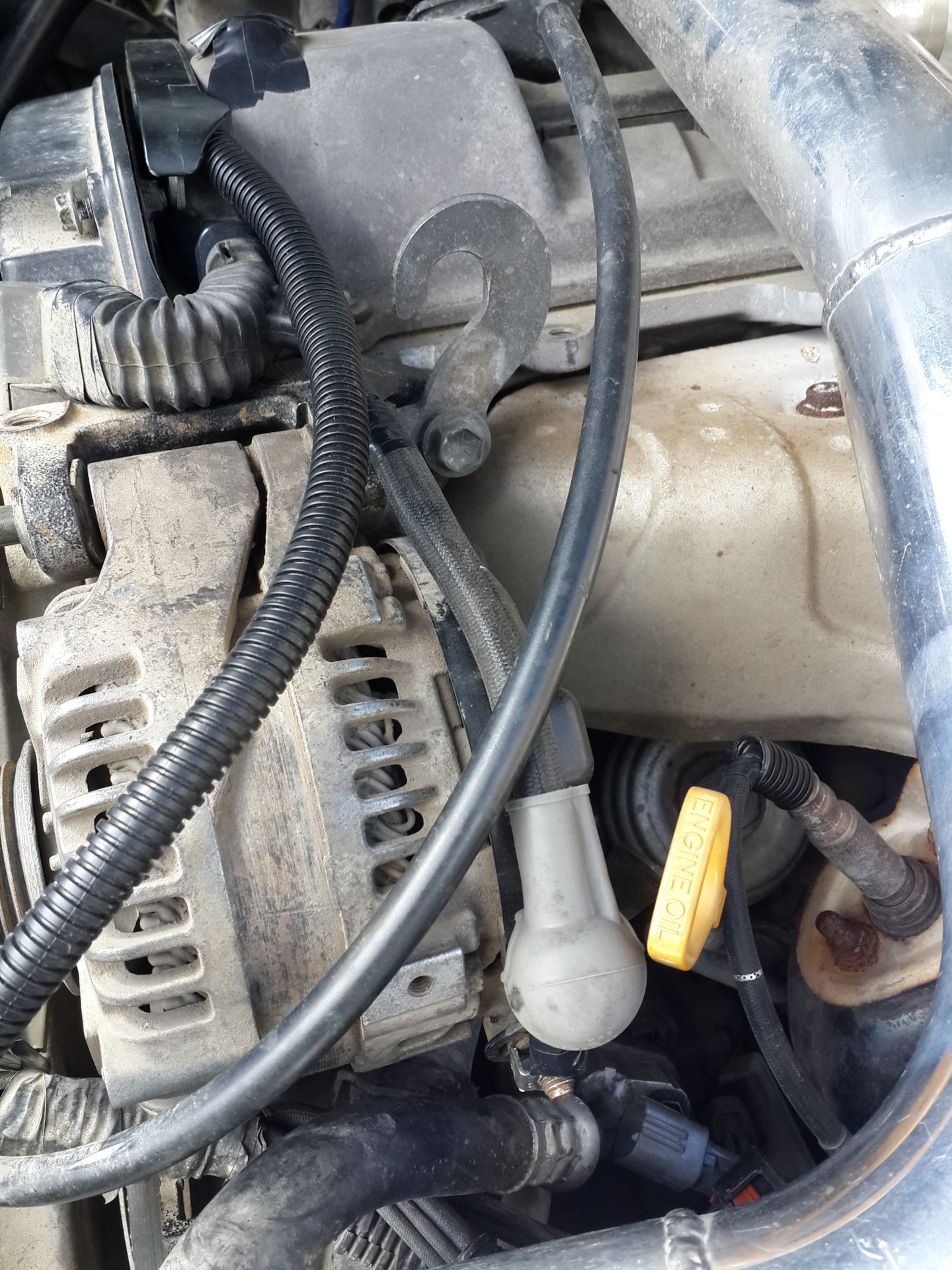

отмывать от следов краски, аквабластить всё, вычищать и полировать будешь когда мотор отправишь на переборку.
иначе нет никакого смысла в новых болтиках и шпильках, когда кругом большая деревенская грязная лужа.
реально второе фото в опусе твоём — вызывает отвращение.
План примерно таков и есть. Покрас, мотор в этот момент на перебор, параллельно фигнюшки чистить.
хороший план.
можно конечно попробовать краскопыль смыть смывкой для краски. алюминию она не вредит. резине тоже.
но нужно быть аккуратным, чтобы на правильную краску не попало.
romjerJZ
Насчет деревенской лужи, не совсем согласен. Да, что-то выглядит неочень, но мне кажется, что даже частичное "нормально" лучше, чем просто срань везде =)
если хобот гены стоит — то вид имеет. я именно про снятый. лишняя краска ужасно портит
Да, иногда забиваю на это, а иногда прям жжет. Сейчас лето наступило, попробую почистить.
romjerJZ
Сделаю тебе завтра фото под капотом, и будет до меня и сейчас)
