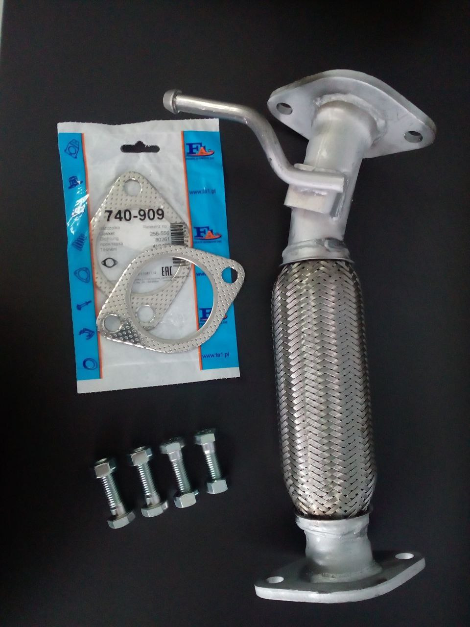

Так же увидели развалившаяся гофру, и т.к что то варить не очень хотелось, заказали такое чудо
Так же по неведомой причине все резинки держащие выхлоп тоже померли, были так же заказаны новые.
По запчастям все вышло в районе 5к

А можно номер гофры?
