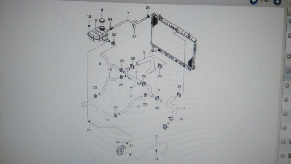

При осмотре машины выявил сильно разбухший патрубок артикул 96554383 GM "Трубка отопителя подающая" на картинке отмечен 17. Вот так потихоньку я заменил все патрубки ож. Ребята если один потек, то значит остальные на подходе, рекомендую разом заменить все, а ни как я менять по одному.

1875 и есть заводской размер ремня. И не обязательно менять все шланги одновременно, чаще требует замены верхний шланг радиатора. Шланг печки подающий, это ещё тот квест с заменой, мне повезло, недалеко от дома лопнул и я как раз вдоль Невы ехал три раза останавливался набирал на спусках воду, благо канистра была, доливал, так и доехал. А так все остальные шланги у меня в нише запаски лежат, их то поменять минутное дело.
С падаюшим патрубком на печке, при минимальном разрыве, проехал 240км. На полпути заливал литра 2 антифриза. Ехал по трассе при температуре воздуха примерно +16. По приборки было всё внорме. Стрелка стояла на своём месте. По началу думал почему меня не обгоняют, а держатся по дальше, хотя ехал 100-120. Потом заметил какойто дым позади меня. Остановился, начал осмотр. Даже задний бампер был частично мокрый.
Вобщем наши движки выносливые! Даже головку не повело
У меня просто ручьём текло, мне до дома оставалось 10 километров, так я 3 раза по 5 литров заливал, кстати я на приборку периодически глаз бросаю, ну и в зеркало заднего вида, тоже периодически смортрю, в зеркало и увидел, что за мной как за ЯКом истребителем шлейф тянется, пока место выбирал, где остановиться, после Литейного моста набережная узкая а движение довольно интенсивное, смоттрю на приборку, стрелка вправо пошла, у ближайшего спуска к Неве, остановился, пошёл смотреть, капот открыл, всё в антифризе, откуда, чего не, не понятно, заливаю 5 литров воды, вижу откуда то с защиты течёт, откуда конкректно не видно, в общем как и писал, ещё пару раз остановился, долил и до дома доехал, благо мне от набережной до моего дома на Большом проспекте недалеко.
Если шланги родные, то им минимум 10 лет, а в моем случае 12. Я думаю за это время они не будут в порядке. Чтобы уверен быть на 100% лучше их заменить, чтобы не было, как у меня течи постоянные и как у вас 🤣хотя бы верхний шланг и шланг дроссельной заслонки-термостат.
Согласен, возраст даёт себя знать, но по длительному опыту ремонта Лачетти, превентивно стоит менять только подающий шланг печки, потому что, его менять очень неудобно. Все остальные ходят очень по разному, верхний шланг радиатора, да часто раздувается под хомутом, но это реально видно и ничто не мешает поменять его заранее. Следующий шланг по надёжности, это от термостата до дроссельной заслонки, его так же раздувает у термостата и там он под хомутом и начинает ссать. Есть правда ещё очень неудобный шланг, это от флейты до помпы, но его течка, это очень большая редкость. Да и все остальные шланги текут очень редко. Например нижний шланг радиатора, я за свою практику не менял ни разу.
Согласен с вами полностью, несколько людей знаю у них именно эти патрубки верхний, затем дроссель — термостат и потом падающий были проблемные раздутые. Вот интересно, если бы своевременно была бы заменена крышка ОЖ шланги бы не раздуло? Кстати патрубок дросселя у меня капал с двух сторон 🤣
У меня пробег 379 тысяч, крышка бачка родная, там элементарный клапан с пружинкой и шайбой, один раз шайбочку перекосило, после интенсивной езды, остановки и ухода в магазин, при возвращении, увидел лужу под машиной, открутил крышку, поправил клапан и езжу до сих пор. А шланги раздуваются просто от старости.
