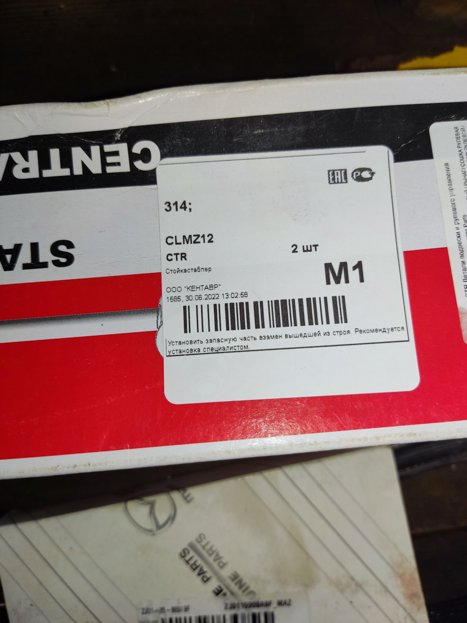

Всем привет. Уже почти 2 года матрешка у меня. Пришло время первый раз поменять колодки и стойки стаба =))
Помимо этого поменять правый пыльник на рейки, чем то пробил когда ездил на речку. =))
Стойки стаба — CTR CLMZ-12. (1100 шт)

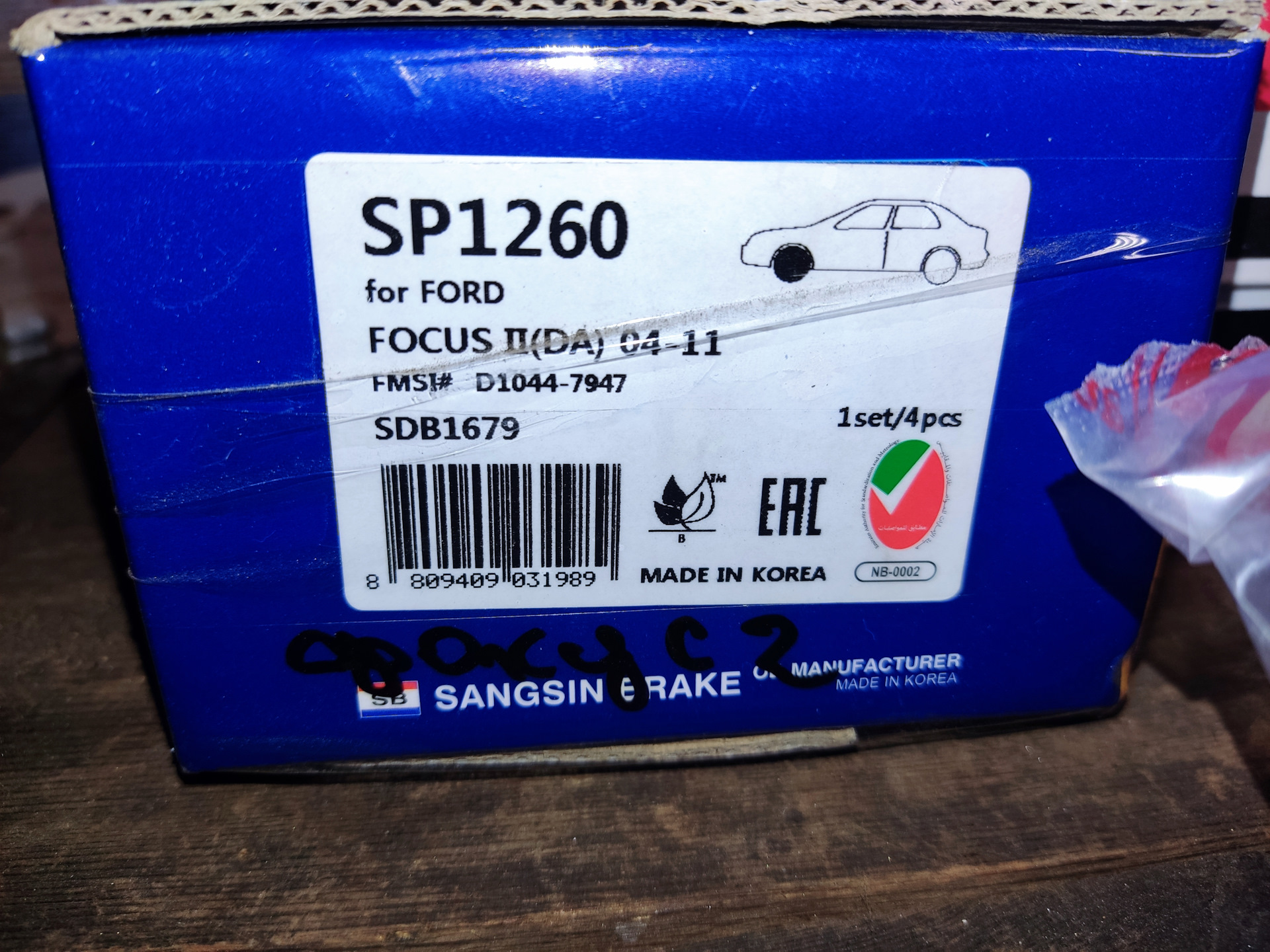

Передние тормозные колодки — Hi-Q SP1260. (2100)

Приступим. Достаем домкрат, срываем гайки колеса, домкратим и откручиваем колесо.
Берем ключ на 15 и 14, откручиваем стойки стаба, берем второй домкрат и поднимем за рычаг что бы вынуть стойку стаба. Берем новый стаб ставим на место и прикручиваем =))
Берем шестигранник на 7 и выкручиваем направляющие, снимаем пружинку, вытаскиваем направляющие.
вытаскиваем колодки, откручиваем крышку бачка с тормозной жидкостью, давим на поршень, чтобы вдавить поршень переднего суппорта. Вытаскиваем старые колодки, ставим новые.
Собираем — вкручиваем два болта, ставим пружинку.
С правой стороны делаем все тоже самое.

Как колодки эти себя ведут? Можно рекомендовать к покупке?
Честно хз, брал что было в наличии, пока 500км проехал, тормозят нормально, скрипов/свистов нет. Главное не попасть на подделку.
