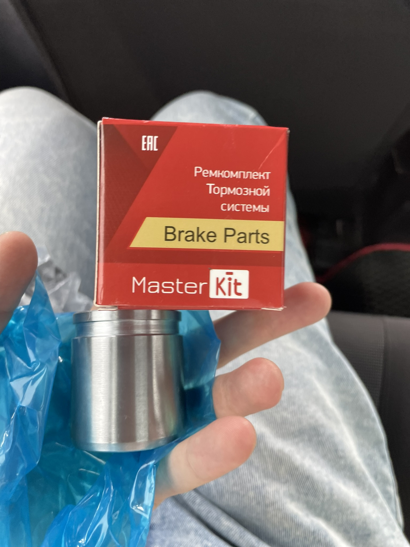

На переднем суппорте с левой стороны 1 поршень был закисшим, поменяли ремкомплект. При заказе не оригинала проверяйте ремкомплект! Мне выдали ремкомплект под однопоршневую систему. В итоге заказал оригинальный ремкомплект 26297-FE000.

А поршень в суппорт какой поставили?
Что было из наличия
