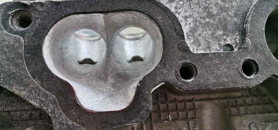

Решили собрать ещё мотор, ни то запасной, ни то основной, в общем 205 блок валялся в подвале и ждал своего часа, как и комплект поршней с 20к в ремонтном размере с большой квадратной лужей. Ставить именно их решил исходя из того, что СЖ планируется снизить и единственный минус в них, это поиск колец, толщина у них 1.5/1.5/3 ориги нет, про цену по нынешнему курсу и знать не хочется 😂, так вот нашёл дубль от NPR, арт SWF20044ZZ025 (000/050) на конце — размер поршня. Пока идёт постепенная закупка расходки, так же приобрели гбц 20х дорест, но ставить то их как есть не позволяют очумелые рученки. Несколько клапанов в утиль, в остальном все ок комплектность полная, отмыл от масляного налёта, разобрал и решил точить камеры сгорания, а так же впускные каналы.

Сначала распилил камеры сгорания, далее как установим клапана каждая камера будет проливаться и подгоняться под одинаковый объем, просчитается СЖ и будет произведена фрезеровка плоскостей.
Затем приступил к впускным каналам, пилил все это дело "каменными" насадками под шуруповерт и гравером.
Так оно выглядит в стоке:
Швы от отливки:
Внутри каналы сильно не вскрывал, наверное на миллиметр/полтора, по сути убрал швы от отливки, немного снял возле направляющей ну и вход подогнал под прокладку, разделитель заострил.
Занятие довольно заебистое и 2ю гбц трогать желания уже не было, но 1я вариантов особо не оставила 😂.
В общем какой только х.ней не приходится заниматься, когда у тебя стукбара, за то не скучно.

вещь полезная, сам почуствовал.
но только нк трогайте впуск.только отлив шва спилите.
т.к. впуск должен быть шершавый для лучшего перемешивания воздукв с топливным облаком.
и на счет выпуска, прочитайте про газовый подпор, может пригодится
По выпуску много не однозначной информации и каждый доказывает что-то свое. Его трогать и не стал, под мои задачи и хотелки хватит и стока, а впуск по сути прошёл оптимизацию.
