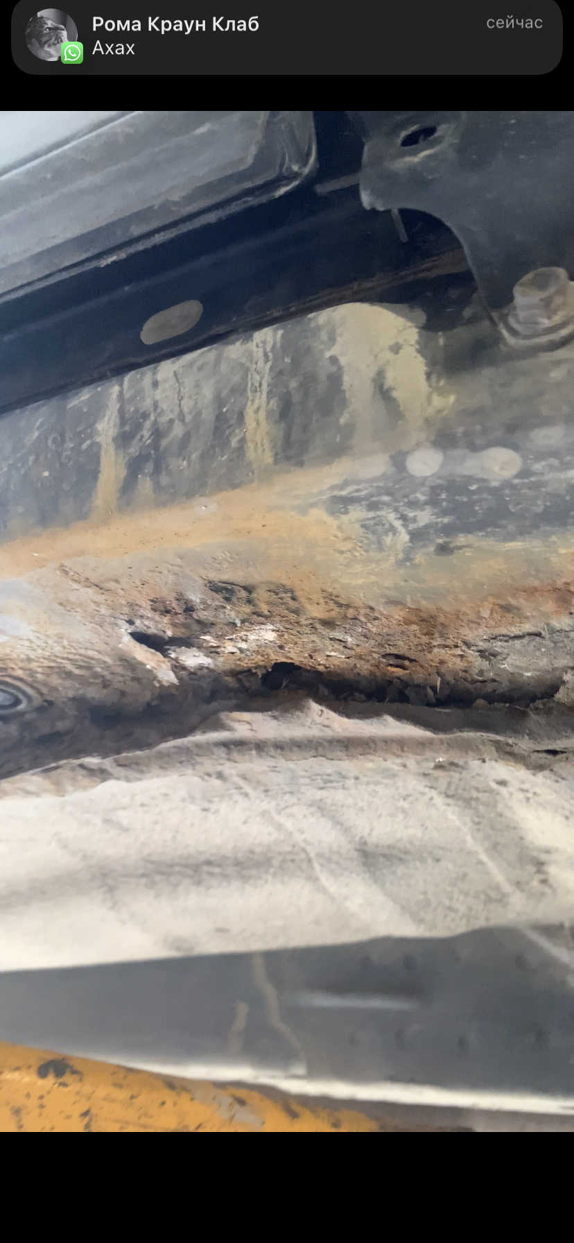

А завтра Краун отправляется на восстановление порогов (фото ниже), а то они как оказалось совершенно в плохой форме.

Я бы лучше избавился от такого чудного авто )))) его как будто в болоте хранили
Это где такой климат? Что так сгнил?
Б** а я маленький рыжик у себя увидел снизу и уже всю голову сломал как убрать)
А тут просто жесть!)
Без понятия, скорее в Омской области, там машина до меня ездила
А историю Авто не знаешь? Где она до Омска была?
Вроде была в Новосибе и на Камчатке

Ошибку по подушке надо убрать сканером, пороги просто жесть, там и днище уже пошло)
Ну вот будут делать не только пороги, но и все днище)
После сварки как всё заварят залей туда моторного масла, можно отработки)
Для чего?
Как для чего?!, в пороги я имею ввиду, чтоб не гнили изнутри.
Так все будет покрываться антикором, и пороги изнутри, так же им покрываться будут. Есть ли тогда в масле необходимость?
После сварки антикор сгорит местами, появится коррозия, от масла в любом случае хуже не будет, раньше только таким способом наши отцы машины спасали от коррозии, другого не чего не было)
Ооо, тогда я думаю отработку найти не составит труда)

К сожалению с нашими доргами достаточно одной потеряной заглушки в пороге, что бы туда попадала вода и грязь и через несколько лет порог унесут бобры. Лишний раз убеждаюсь, что проверка и обработка порогов необходима, даже на таких неубиваемых моделях как краун.
Тут полностью согласен, ежегодно надо смотреть и понимать, что да как там происходит.
