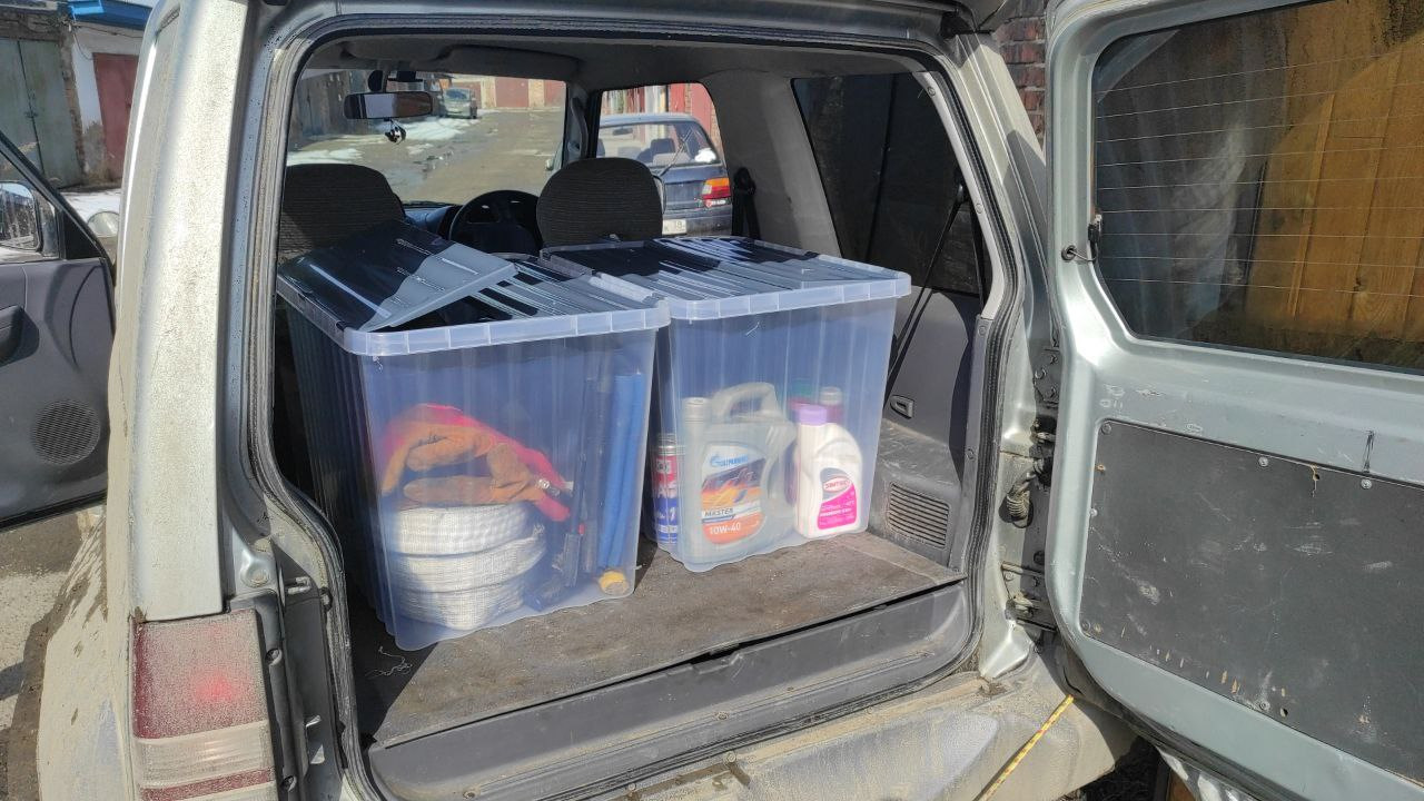

Смотрите, постараюсь объяснить по простому, но если что, уточняйте. Тут вопрос подхода и задачи перед авто. 57ой мой тачка исключительно выходная, только для леса. Машина всегда груженая, инструмент, зип, такелаж, еда, посуда, бенз, вода, в салоне я и штурман. И под вечную загрузку идельно подходят пружины црв. Но ездить пустым, анриал, просто полено, подвеска не работает.
Под полу город и туризм средней сложности наверное не плохой варик это пружины 2108. Длинные и в меру мягкие.
В обоих случаях амортики ставим от Террано.

Вот под подобное убрансво, которое живёт в тачке постоянно, самое оно)))
Ноооормааально так)))
