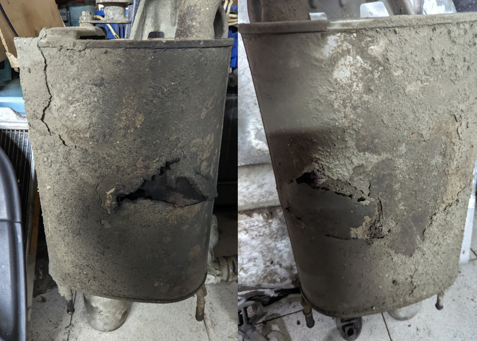

Выхлоп бубнил с момента покупки авто. Но если раньше он бубнил приятно и громко только на оборотах свыше 3000, то в последнее время он стал надоедать своим рычанием даже на низких оборотах. Сомнений в замене не осталось, когда я услышал со стороны как он неприятно звучит на малых скоростях.

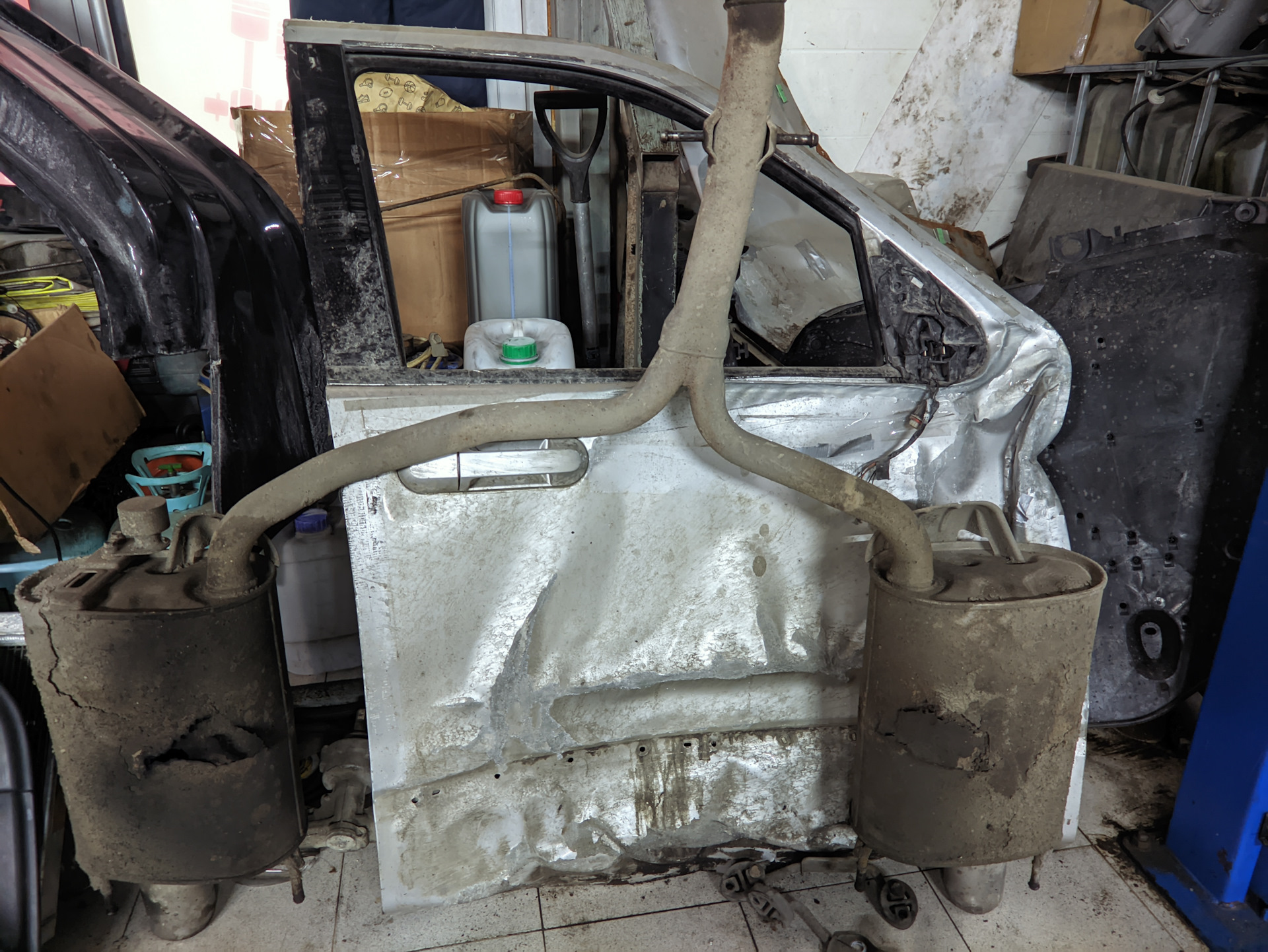

На осмотре приговорили задние банки глушителя.

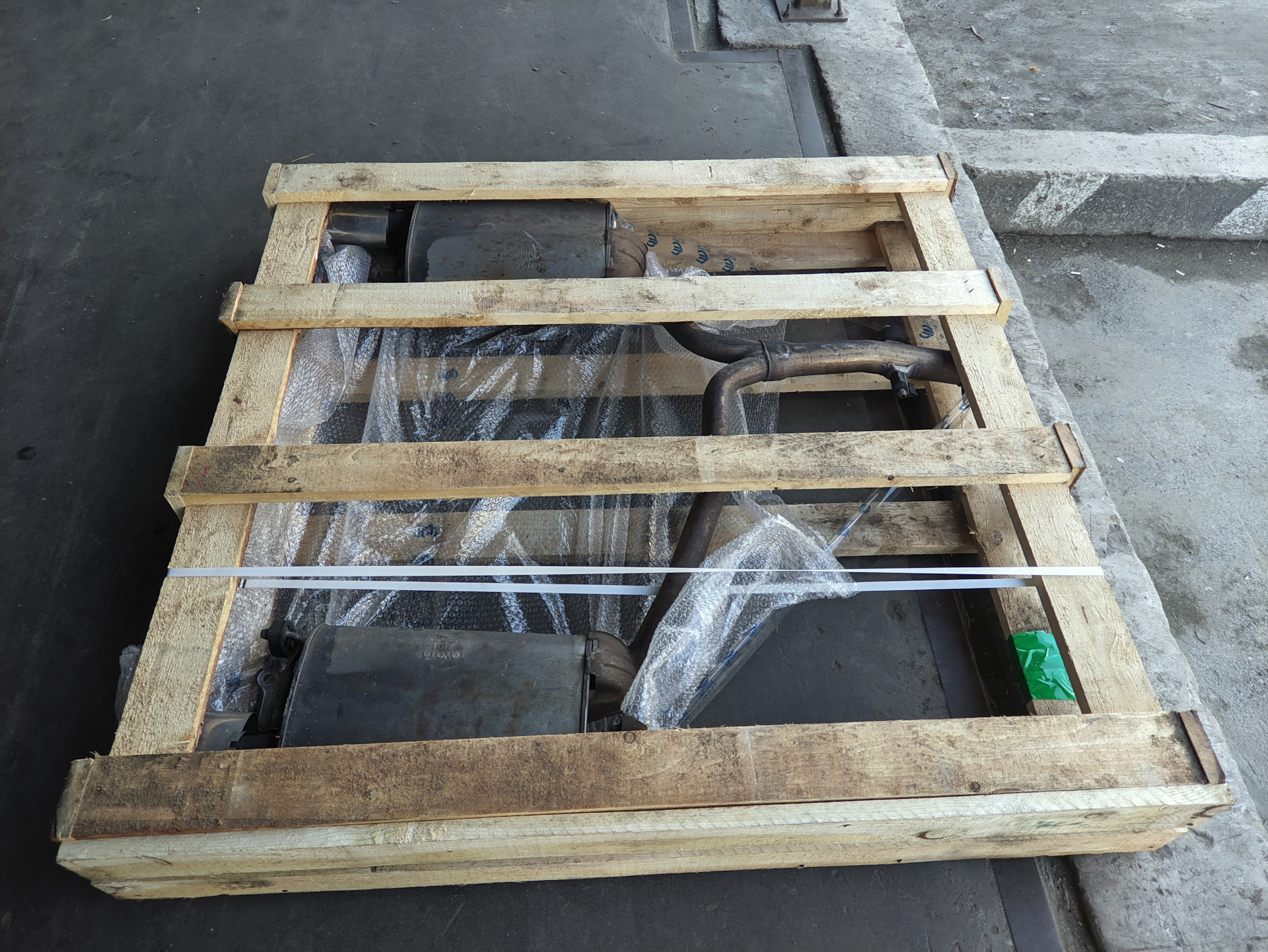

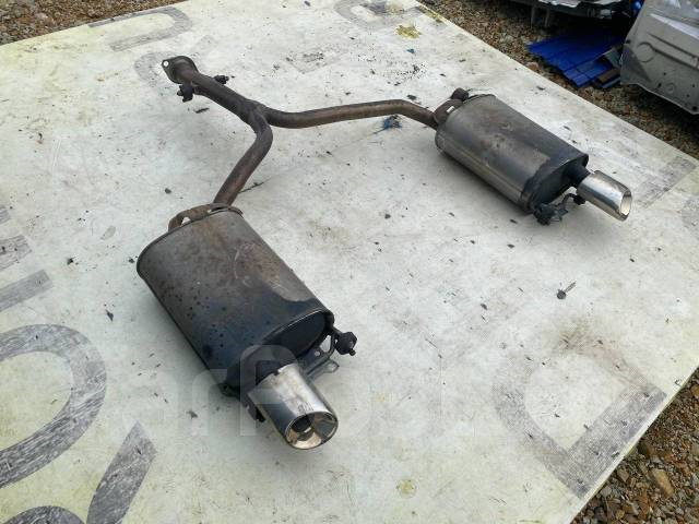

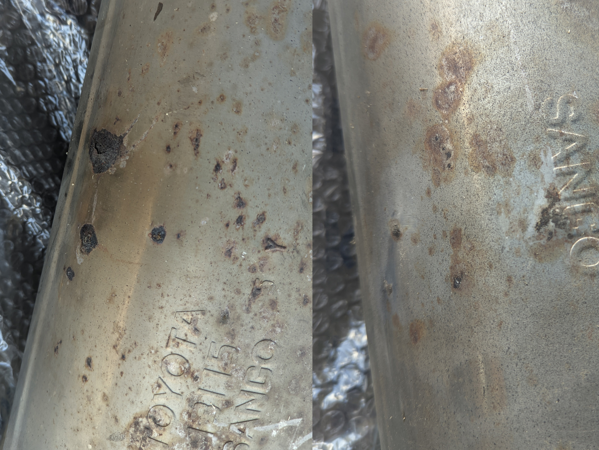

Нашёл на фарпосте подходящий вариант во Владивостоке, заказал ТК Энергия до Екатеринбурга. Судя по объявлению, донором стал GS430 с пробегом 98 т. км. Номер запчасти: 17430-50270.
Ждал не долго — около 10 дней.
При осмотре обнаружил пару пятен коррозии, немного расстроился. Но как выяснилось дальше, это мелочь и гнить до дыр ему ещё лет 10.
Заказал газель, довёз выхлоп до сервиса, оставил машину. Ещё для замены необходима прокладка 17451-31010, взял Bosal 256-652.

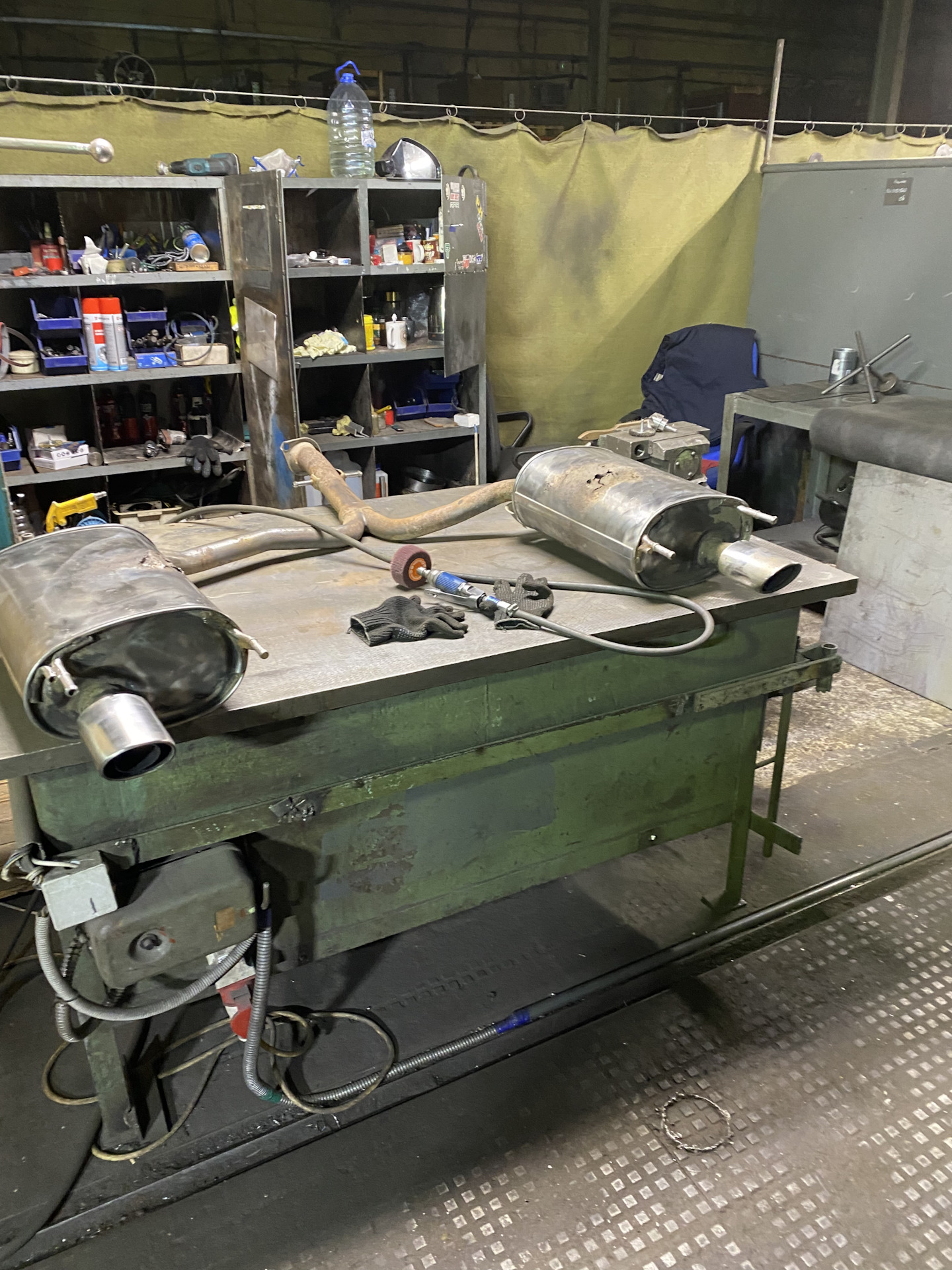

Сделал пару фото для журнала того, что осталось от выхлопа :

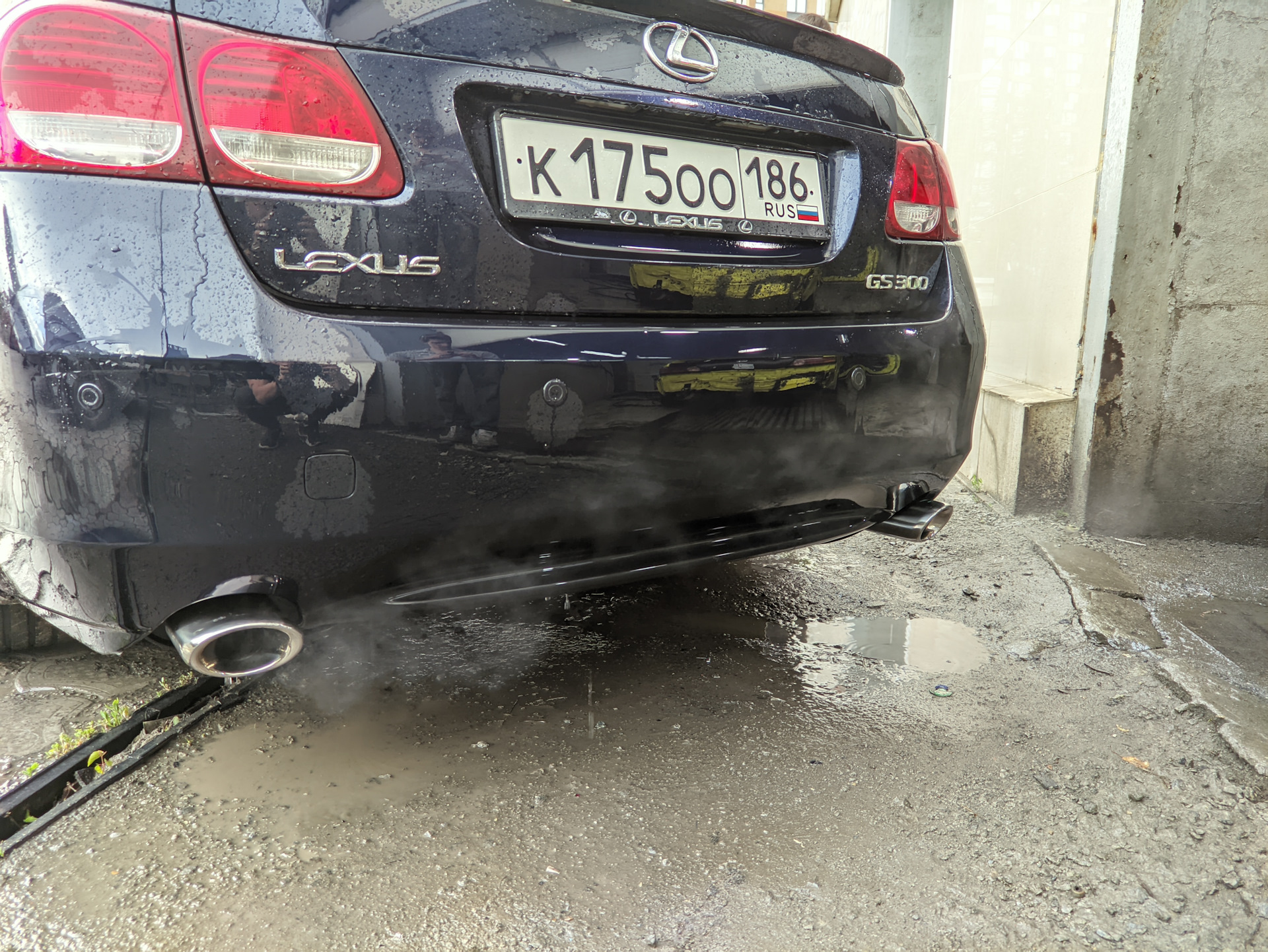

Выехал из сервиса.
Первые ощущения:
— непривычно тихо, я даже не думал что столько фонового шума создаёт дырявый выхлоп
— разгон без бубнящих спецэффектов кажется медленнее😄
Очень позитивный ремонт получился, комфорта сильно прибавилось.

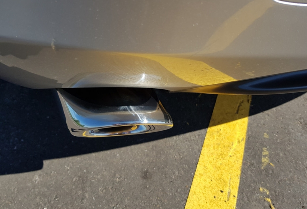

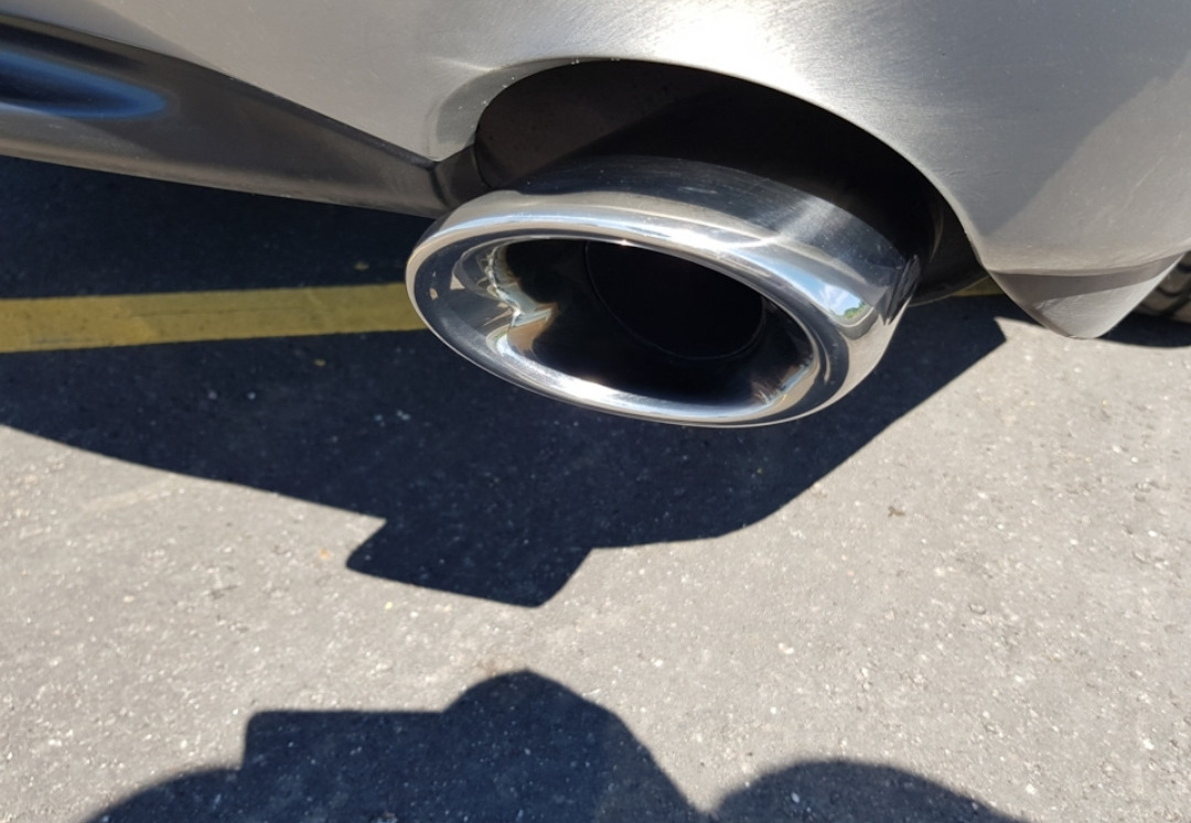

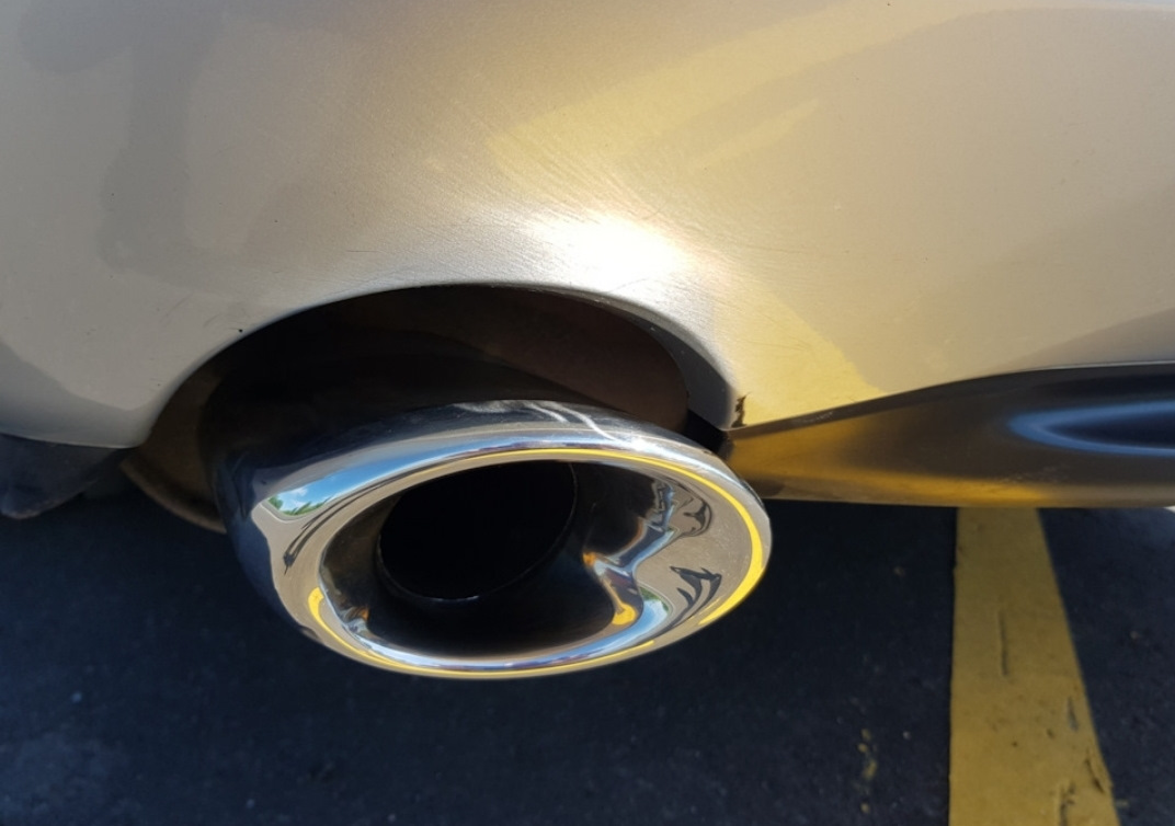

P.S. Похоже насадки не сток, кто знает как называются — пишите в комменты.
UPD: Vitaly849 подсказал, что такие насадки шли с опционным обвесом

На выходных тоже снимал, сварщик заболел поставил пока что обратно !
Попробую заварить
Удачи)
Еще кто-то писал, что можно небольшое отверстие в нижней точке просверлить, чтоб конденсат не скапливался и глушитель не гнил
Так и сделал, гр по 600 с банки вытекло
Насадки оригинал под опционный обвес. Гораздо интереснее стоковых.
А номерок есть у этих насадок?
Наверное.
Это ваше насадки на фото? Если да, то дайте, пожалуйста, чуть больше информации для их поиска.
Это оригинальные насадки под оригинальный опционный обвес. Информация здесь.
www.drive2.ru/l/637944618968701543/
