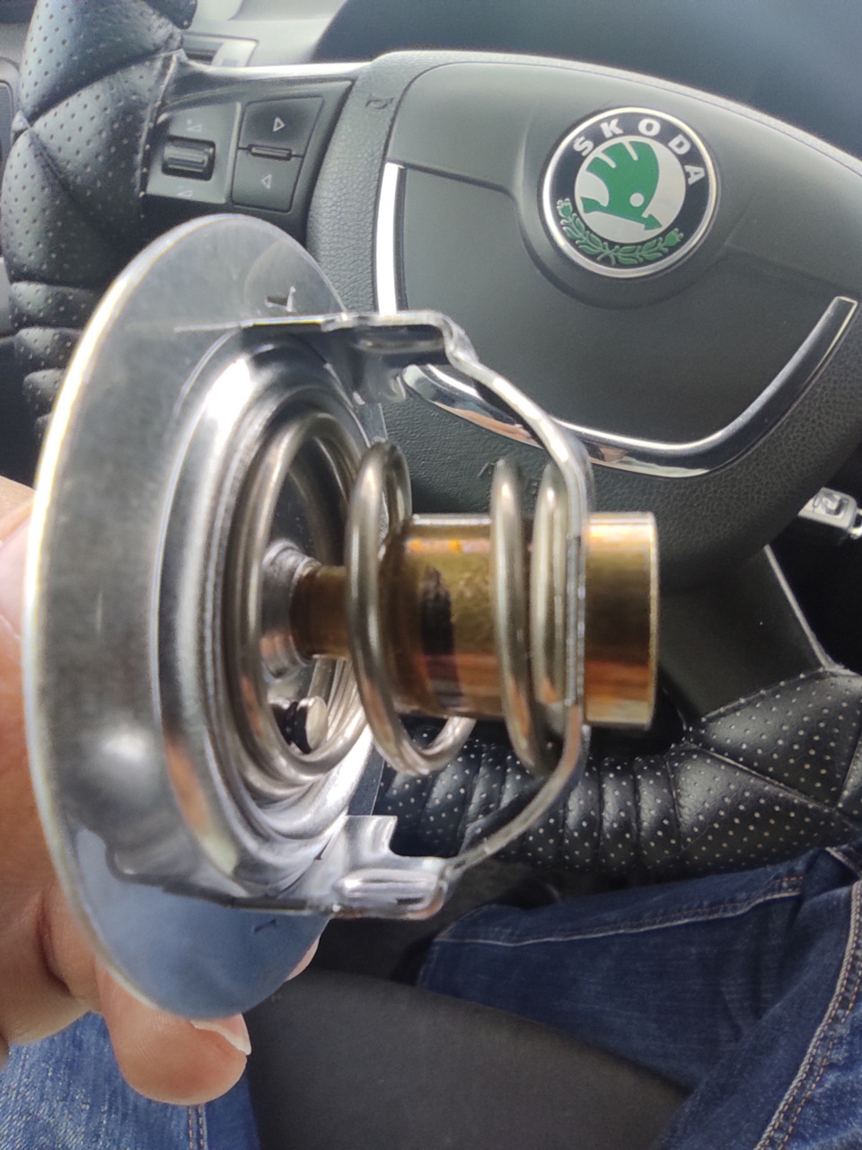

На днях пришел термостат Tama W54-76.5B, докупил также антифриз Felix G12+ 5л и литр моторного масла Rolf 10w-40 — масло горит в этом горячем ДВС.
Термостат по конструкции немного другой, высота от низа чашки больше на 2мм, кронштейн пружины выступает на 22мм, на штатном на 24, нижний медный клапан-шток выступает на 26мм от низа чашки, на штатном на 22мм, кронштейн пружины шире на пару мм.
Заехал на СТО, термостат встал нормально как родной.
Долили пару литров антифриза, завели, термостат начал открываться около 74° и полностью открылся на температуре около 84°. Дальше ОЖ дошла до 90° и так долго стояла, потом температура опять пошла вверх.

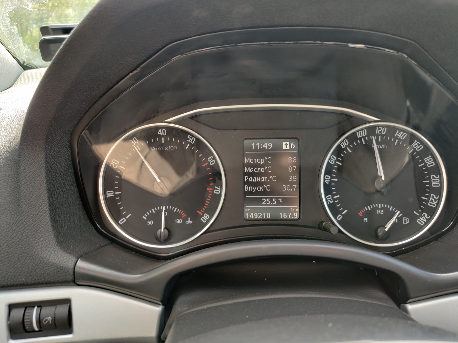

Долил масло, вошло около 800мл (столько масло угорело за 2.700км) чуть выше середины.
Покатался по городу, температура стала расти дольше, режим работы изменился, температура также доходила до 102°, но падать стала уже не до 99° как раньше, а до 96°. На пару градусов упала рабочая температура масла ДВС.
Т.е. эффекта снижения верхней температуры ОЖ по городу я не добился. Коробка с N на D питается также на горячую.
Покатался на трассе с новым термостатом на 76,5° при скорости 135~140км/ч. Температура ОЖ стала держаться в рамках 87-90° и выше не поднималась (раньше было много больше). Температура масла ДВС максимум доходила 111° (с новым термостатом на 87° было 120~121°, со старым заводским термостатом доходило до 130°). При остановках на трассе температура также растет до 106~108°, но коробка с N на D при этом не пинает.
Т.е. на трассе эффект одназначно есть.
Уровень масло обычно после трассы хоть немного, но падает, масло горит в этом теплонагруженном ДВС, в этот раз уровень остался на том же месте.
Вообщем по городу с этим ДВС хоть ставь термостат на 70° греться ОЖ на выходе из ДВС будет также до 102°, просто скидывать будет ниже (сволочи фашисты, как им это удается — при любом термостате верхняя температура ОЖ одна и та же?). Думаю что даже если поставить радиатор увеличенной ёмкости, все равно из ДВС ОЖ будет выходить 102°.
Высокую верхнюю температуру ОЖ победить не удалось (только нижнюю сбил) поэтому как у всех дело идёт к изоляции АКПП от системы охлаждения ДВС и установке независимого масляного радиатора на АКПП, а так не хотелось. В такие моменты вспоминаю свои бывшие авто на букву "Х" — Хёнде Акцент и Хаммер Н3, там таких заморочек не было.

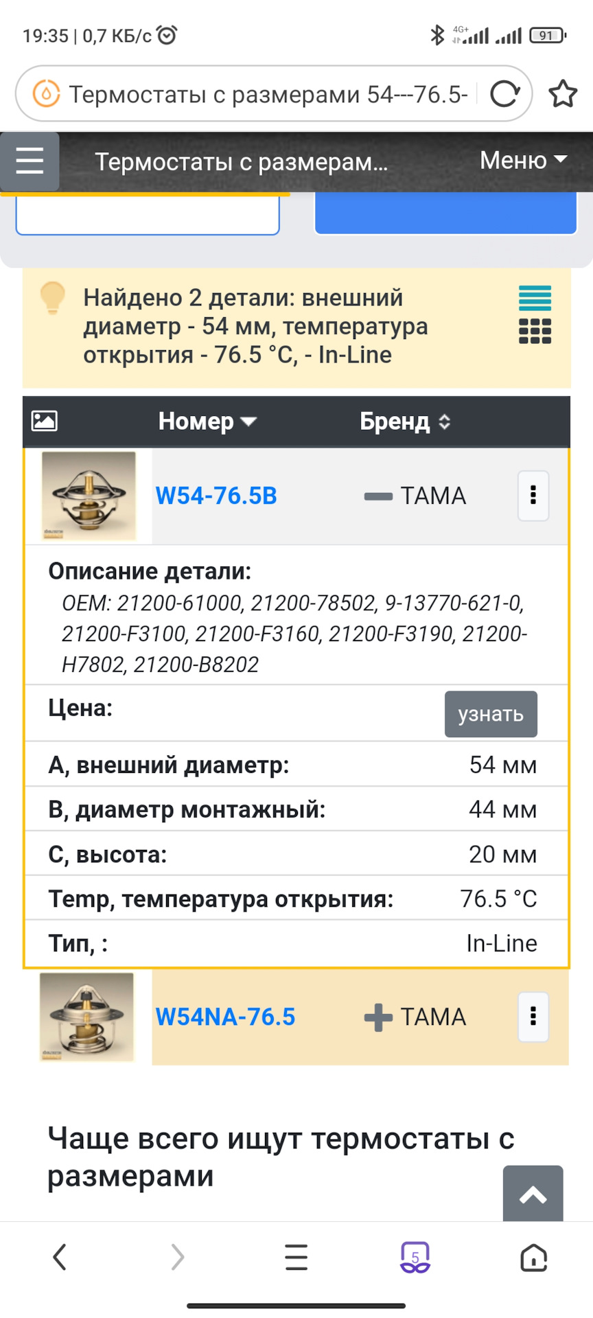

Термосы Тама W54-76.5B, W54-82B и другие этой линейки W54-…B полностью подходят на этот ДВС и стоят в два-три раза дешевле Махле/Бехр, так что кто хочет сэкономить или сбить температуру на трассе можете смело ставить. Кстати, сколько искал, не встретил ни одной записи по установке Тама на наш ДВС.
Сайт по подбору термостатов Тама size.name/catalog/termost…54&temp=76.5&type=In-Line

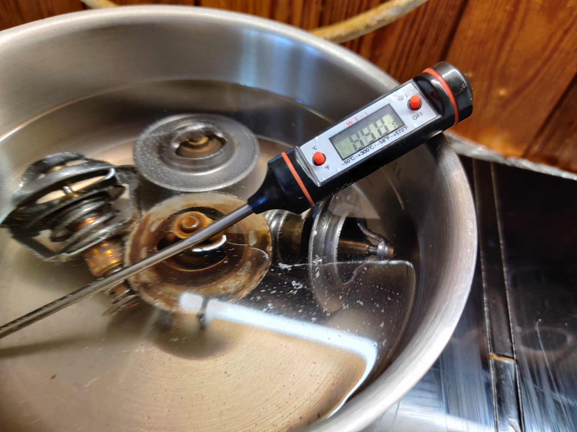

Надо было в кастрюльке с термометром перед установкой его проверить. Я так несколько термостатов кипятил и в не зависимости от того что на них написанно было открывались примерно на одной температуре 90-95 градусов. Кроме одного, который и поставил.
К сожалению не располагаю термометром. Но последний термос открывается вовремя, только ДВС на это чихать, он с любым термосом наверх стабильно выдает 102°, сволочь ))), только со старым клинящим заводским выдавал 104°
А тут градусник не нужен, вода начинает закипать при температуре 95 и кипит при 100. Довести до закипания это и есть примерно 88. Два варите- и какой раньше откроется, тот ваш)) модернезируйте и опять варите.

И вопрос: вы чем измеряете в движении все показатели?
Кар Сканер Про — платная версия, больше показателей, читает очень многие авто, читает большее количество показаний по сравнению с теми программами что у меня были до неё
Который поставили на какой температуре начал открываться и на какой открылся полностью?
Поставил в итоге который открывается на 87 закрывается на 84
У меня приборка столько показаний не выдает, ваша приборка вообще супер.
Я все показатели на Кар Сканер Про смотрю
Это polar fis, докупается отдельно. Без него такого не увидеть на приборке. Очень удобная штука.
