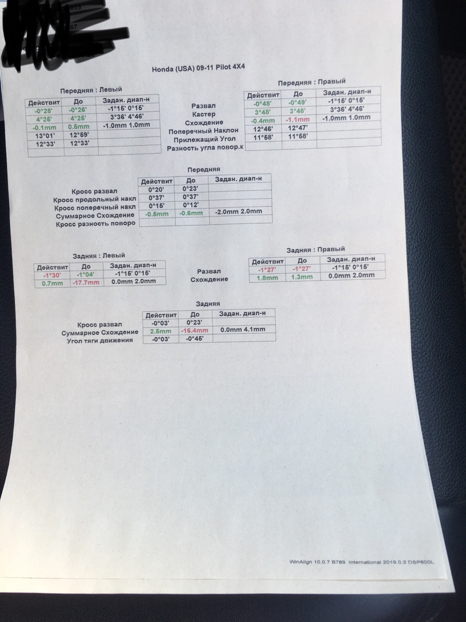

Всем привет не прошло и пары недель после диагностики как сзади авто появился дикий скрип, заехал повторно на диагностику приговорили левый с/б подпружинного рычага, не долго думая заказал фирмы Jikiu BH28116 Сайлентблок 2050р. Записался на сервис где буквально за пару часов все сделали заодно и попросил поменять стойки стабилизатора которые приговорили на диагностике, скрип пропал ))) это не может не радовать, после подъёмника сразу заехал на сход развал где все проверили и поправили )))

Хотел сделать развал и сзади не получилось, болты регулировочные закисли в сайлентах, тянеш болт он начинает крутиться вмести с ним. Ни каких звуков пока нет.
Понял, тоже переживал за развальные болты но все норм открутилось
