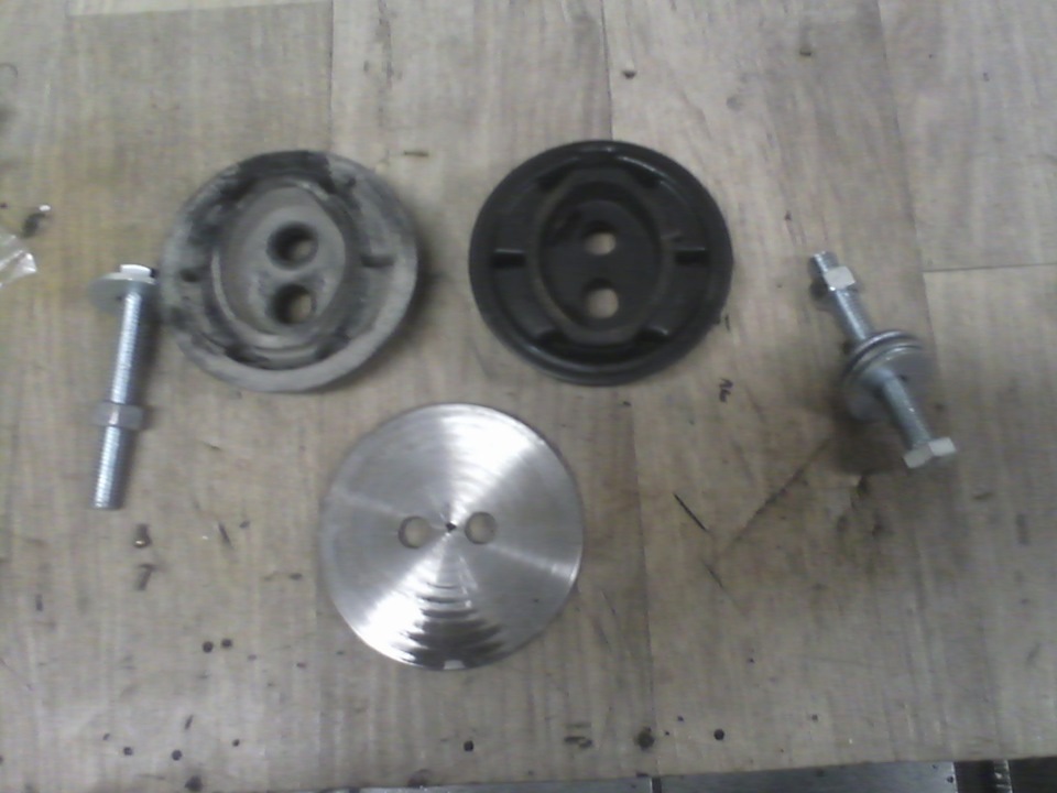

привет Слава. недавно тоже поставил. ну мастер по…ся с подушками редуктора, снять смог только когда снял весь подрамник
Отличные шайбочки :) если лежат и пылятся — дай поносить.
Как передать-то… весят то они ого-го.
Закажу местным токарям. микронная точность не нужна :) справятся

Слава всегда такой экономный, а на подушки подрамника потратился прилично. Респект
Вот дешевле: b-a.d-cd.net/756256cs-960.jpg
Привет, Максим. Чего это я такой экономный?)
ну, мне так показалось )
