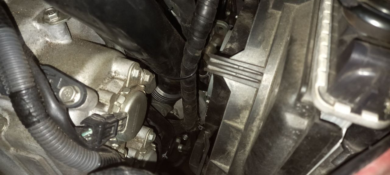

Была изучена тема теплообменников на FB мотор.
А так же подсмотренна у eurolite84 в его записи /www.drive2.ru/l/485072370533401004/
На атмо моторы их ставили многие, а именно с таким подключением только он.
А на FB16DIT вроде как первый раз.
Решил продать маслокуль ДВС, попутно заказал, всё, что нужно
Теплообменник взял на 10колец от EZ30, потому что комплектом с болтом удалось только его найти (да и хвататет его для нашего мотора более чем), к нему новую прокладку обязательно!
21370KA001
Антифриз 2шт по 4л TCL LLC01229
Так же пригодились прокладки коллектора выпускного.
Шланг в AJS 12мм силикон армированный, почему у них? Потому что он черный 😄, хомуты.
Термостат ТАМА на 82градуса.
А так в целом у Бориса все было необходимое, кроме теплообменника.
Собственно ставил у него в сервисе, хоть и добраться туда своим ходом не близко (особенно когда в ЮАО живёшь), но подход понравился.
Да и почитав, как ребята излюбливаются только с заменой термостата… Понял, что уже сил нет с машиной совокупляться, да и времени уже нет перед дальней дорогой.

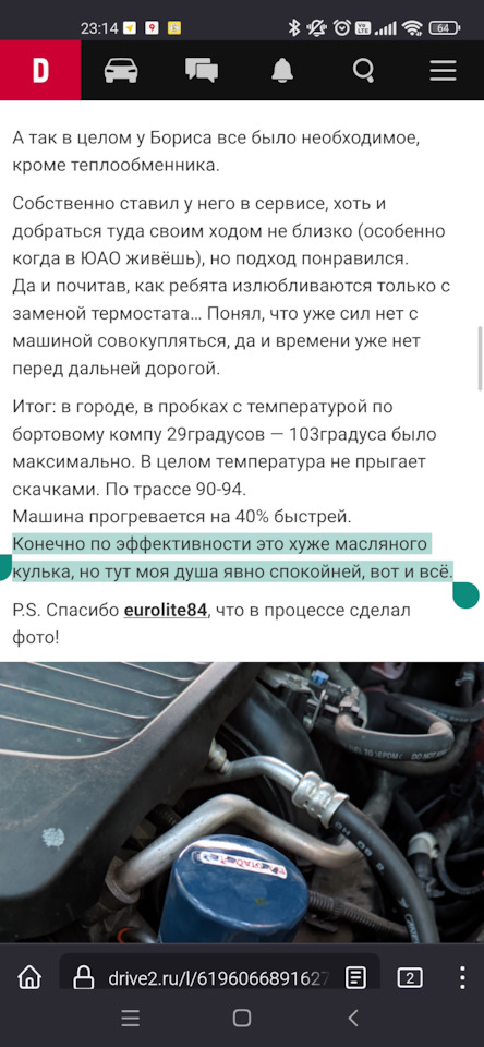

Итог: в городе, в пробках с температурой по бортовому компу 29градусов — 103градуса было максимально. В целом температура не прыгает скачками. По трассе 90-94. Причем это на 5w40/10w40, возможно на маслах с меньшей вязкостью температура могла быть меньше.
Машина прогревается на 40% быстрей.
Конечно по эффективности это хуже масляного кулька, но тут моя душа явно спокойней, вот и всё.
