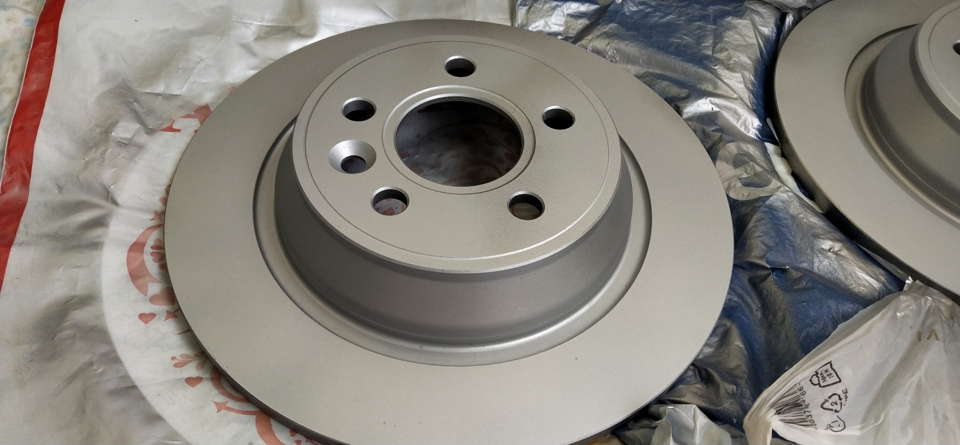

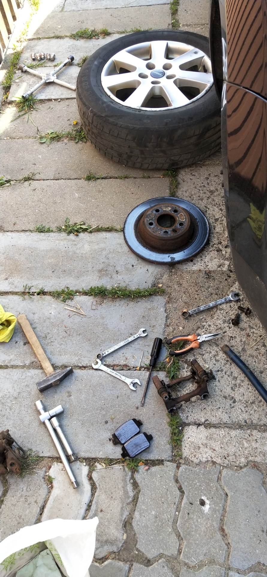

Задние диски менял в 2019году, на пробеге 207.200км. Ставил Фенокс. Колодки ставил прошлым летом Маркон. (кстати Маркон, нормальные колодки задние. Когда снял, состояние колодок хорошее, не крошатся)
Замена дисков началась с того что сломался мой подкатной домкрат. Пользовался пару раз в дождь.
Сломался "П" образно крепление, что двигает цилиндрик вверх-вниз. Вот бя…
Нашли другой дамкрат, мой отложили на потом.
Диски: PBD4766 PATRON
(обезжирены и покрашены высокотемпературной серебряной краской)

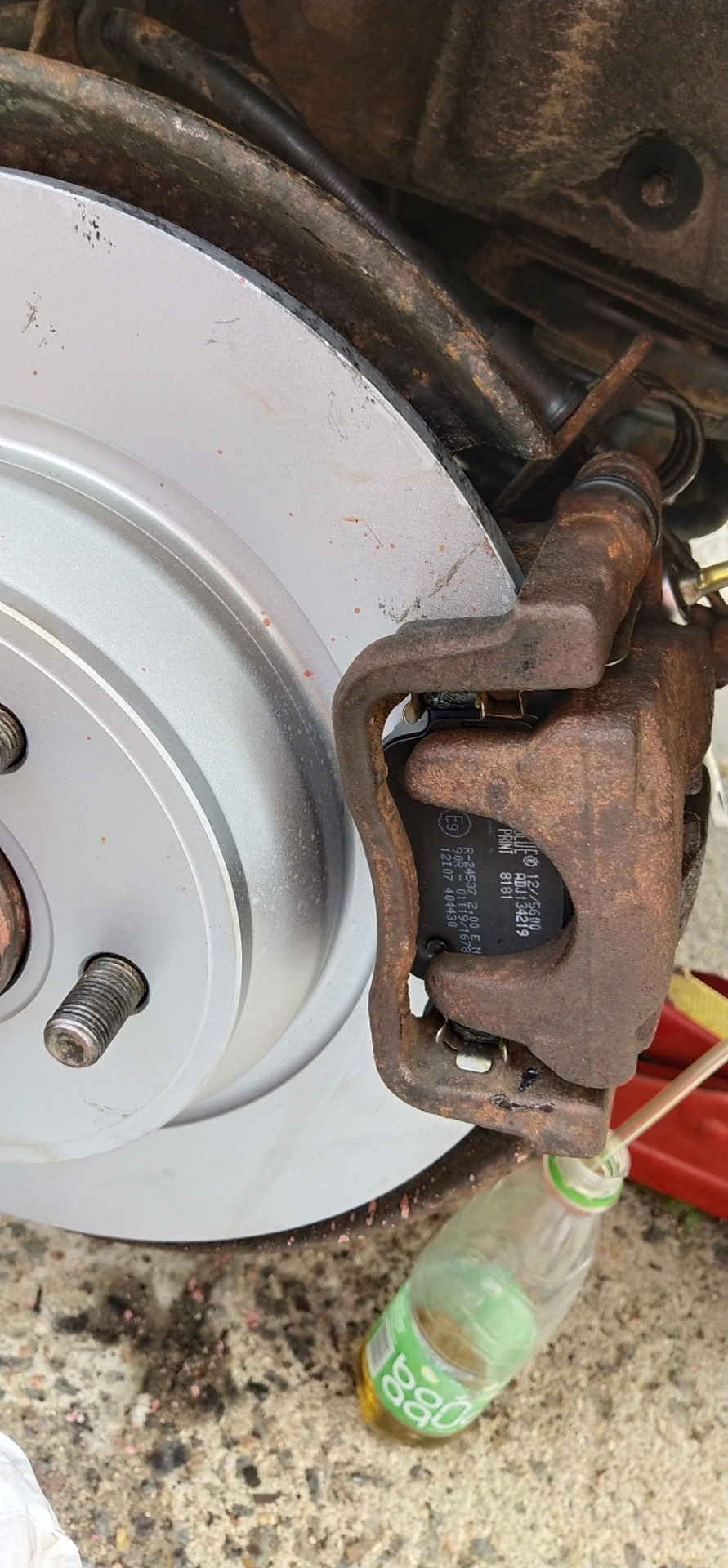

Колодки: ADJ134219 BLUEPRINT
(по внешнему виду выглядят Ок)

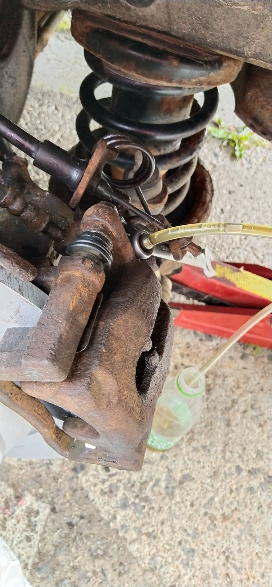

Тормозная жидкость: Синтек Super Dot4

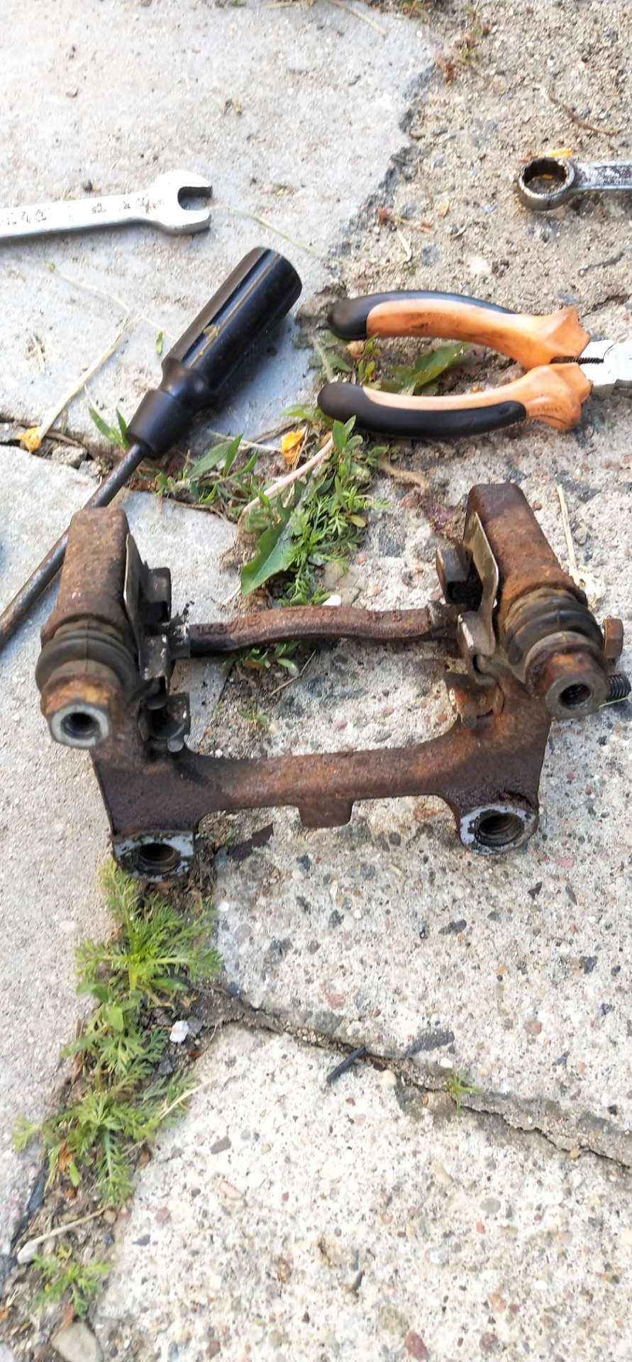

Направляйки смазал TRW PG 110
Сами уши колодок и рабочая часть поршня: 03-9902-1001-2 Ate.

Еще и тормозуху прокачал?
