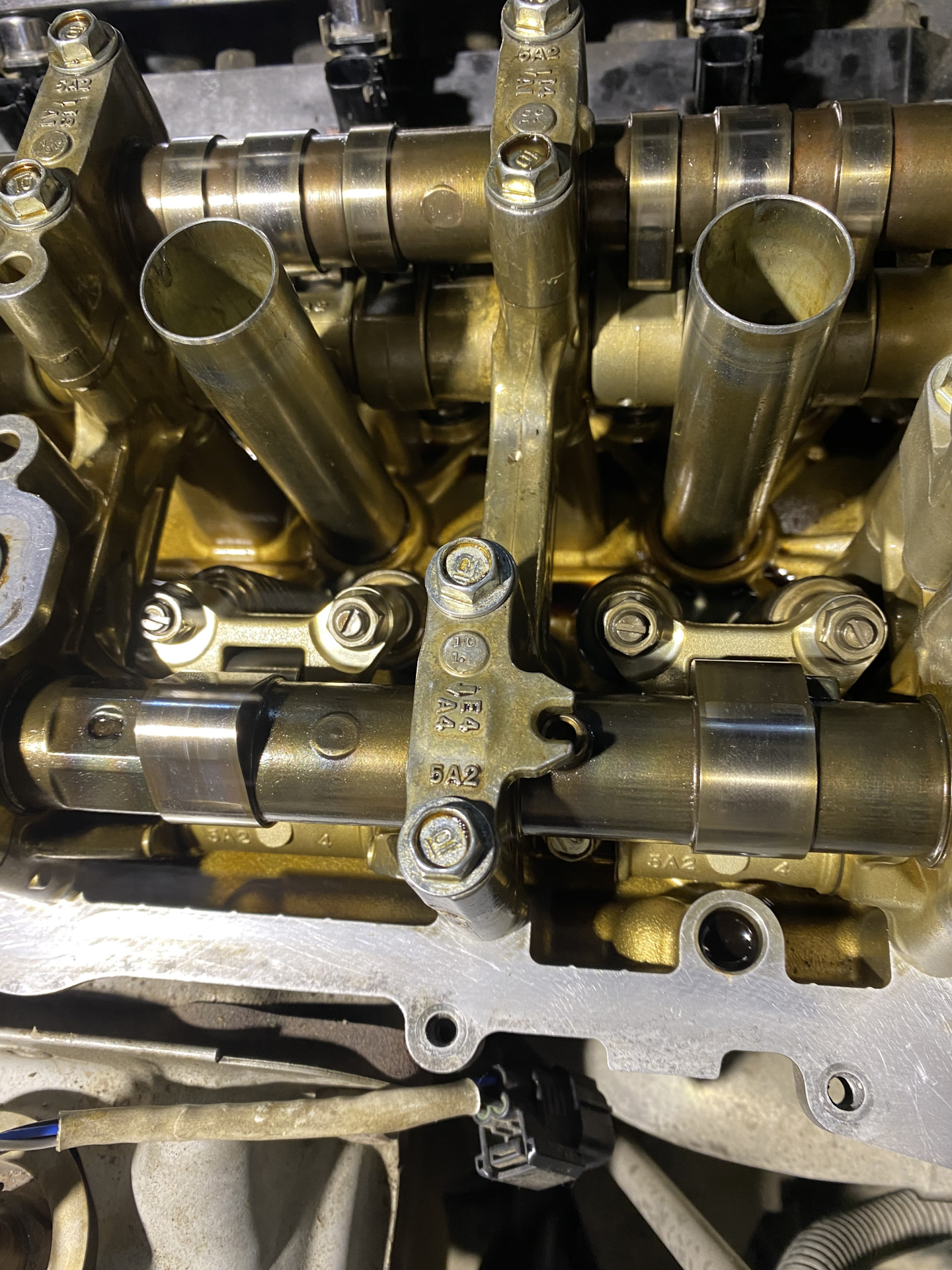

Решил поменять ГРМ, масла в двигателе и акпп, фильтра и прокладки дроселя и форсунок.
Для ГРМ взял:
Цепь ГРМ артикул: 144015A2A02 1 шт
Успокоитель цепи ГРМ артикул: 145405А2А01 1шт
Башмак натяжителя цепи ГРМ артикул: 145105А2А02 1шт
Рычаг натяжителя цепи ГРМ артикул: 145505А2А00 1шт
Успокоитель направляющей цепи ГРМ артикул: 145305А2А01 1 шт
Кронштейн успокоителя цепи ГРМ артикул: 145205А2А01 1 шт
Болт крепления гидравлического натяжителя цепи артикул: 957010603507 2 шт
Болт крепления успокоителя цепи артикул: 957010601608 3 шт
Болт крепления натяжителя цепи артикул: 90003PNA000 1 шт
Болт рычага натяжителя цепи артикул: 90004RNAA00 1 шт
Прокладка клапана VTEC артикул: 913045А2А01 1 шт
Фильтр клапана VTEC артикул: 158455А2А01 1 шт
Уплотнительное кольцо передней крышки цепи артикул: 913055А2А01 2 шт
Фильтр клапана VTEC артикул: 158155A2A01 1 шт
Уплотнение клапана VTEC артикул: 15832RAAA01 1 шт
Сальник колен вала передний артикул: 91212PNC004 1 шт
Так же взял новые сальники клапанов
Впускные артикул: BV3396I0 8 шт
Выпускные артикул: BV3396H0 8 шт
Шестерню vtec не стал брать, не вижу смысла ее замены.
Стал ждать как смогут загнать машину на замену.
За день до заезда по утру появился грохот цепи на холодную, думаю ну все вовремя.
Загнал и начался процесс разбора
Разобрав ГРМ полностью, вытчжка цепи есть но не значительная около 3 мм по отношению к новой, зато приличная выроботка на пластиковых частях направляющей цепи и планки натяжителя.
Пошел процесс замены сальников клапанов
После снятия распредвалов появился хороший доступ к замене уплатнений форсунок
Верхние Bueng артикул: BN412X 4 шт
Нижние Bueng артикул: BN405X 4 шт
Процесс сборки в обратной последовательности
Далее разбераем дросель для замены прокладки и чистки, при снятии шланга обогрева подставляем емкасть, вытечет немного антифриза
Можно закрыват клапанную крышку
Собираем все, меняем фильтра и заливаем масло
Осталось сделать частичную замену масла в акпп.
каждый год делаю частичную замену, т.е. сливаю 4 л т столько же заливаю, раз в два года меняю полностью, включая замену фильтра.
На замену масла ушло 10 минут, очень быстро и не надо лезть под машину.
После проделанных работ, двигатель работает очень тихо.
