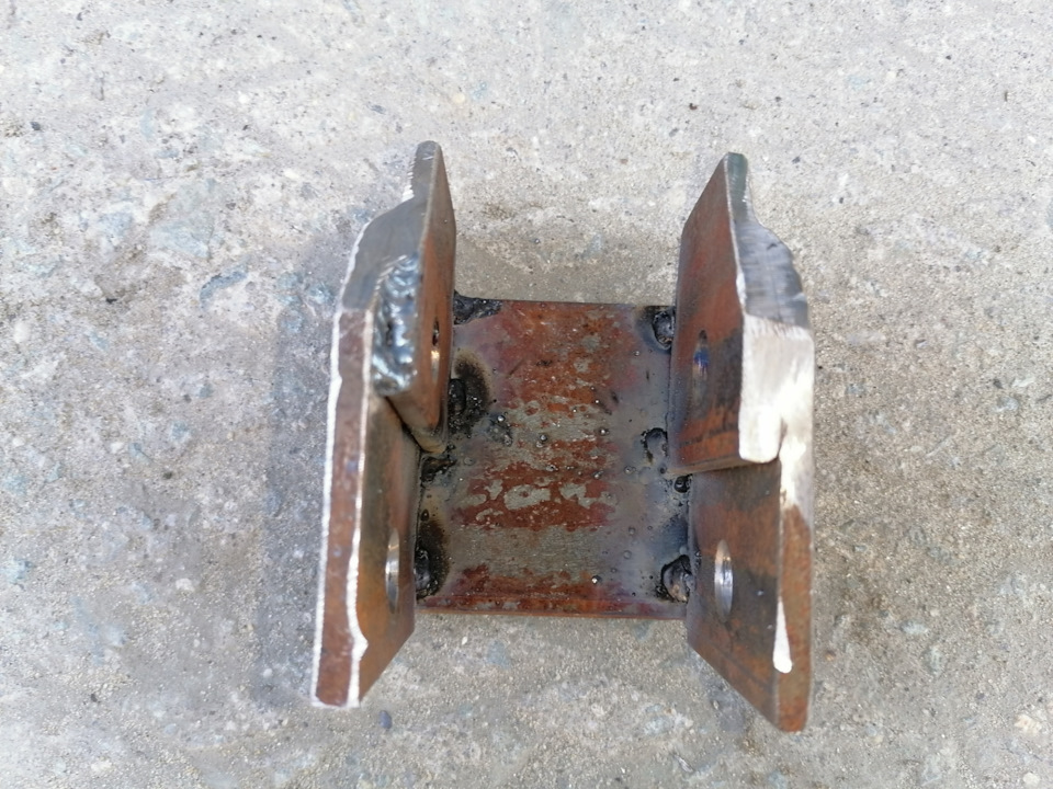

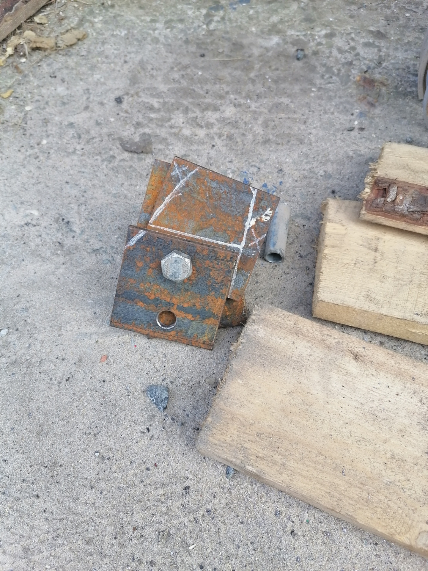

На родной подвеске ставил Домики под задний амортизатор, машинка становилась выше, и когда грузиш не падала хвостом на замлю. На независимую эти Домики не подходят в виду совсем другого конструктива подвески. За зиму задние пружины подпросели и вид машинки совсем мне не нравился. Решил что нужно что то делать. Прикупил новые задние пружинки кояба ra5649. Перед тем как их ставить отвёз амортизаторы на прокачку. В них долили немного масла и закачал озотом 12атм. После собрал стойки и поставил. Задняя часть машинки приподнялась но всеравно мне этого было мало. Решил сделать Домики своими руками. Болгарка, сварка, примерка, окончательная установка. После установки самодельных домиков получилось поднять заднею часть машинки на 3см. С учётом что пружинки немного сядут то что надо. Проставки(Домики) пока не красил, немного покатаюсь пока так. Потом наведу красоту.

А с профильной трубы какой-нибудь нельзя было вырезать? Я без шуток — подходящего размера нет?
Профельная труба тоненькая
Тачка сгниет домики останутся))))
Металл 4ка?
Да, он самый
