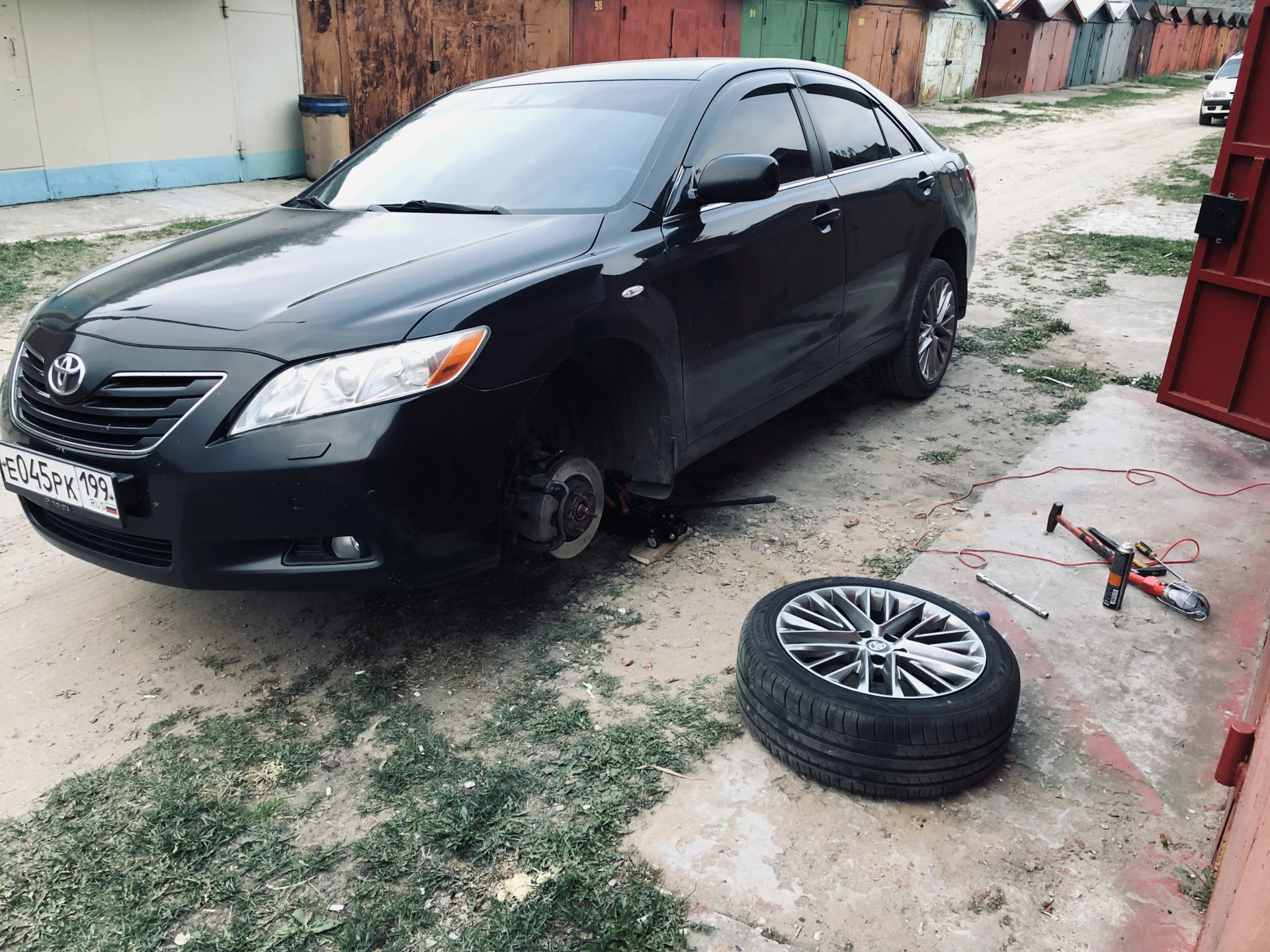

Отодвигаем водительское сидение назад до конца, залазием по удобней под руль, ставим метки на рулевом валу и верхней части каданчика, так что бы потом обратно все также по шлицам поставить, иначе положение руля будет неровно!
Долее откручиваем болт карданчика и снимаем его, потом расслабляем хомут и вытаскиваем резиновый пыльник, далее выходим из авто, домкратим и откручиваем переднее левое колесо, потом так же как и сверху ставим метки на штоке рулевой рейки и нижний части карданчика, так что бы потом обратно все также по шлицам поставить, иначе положение руля будет неровно! Далее откручиваем бол карданчика и уже снимаем его полностью!
Ни зря я сразу взял 2шт креставины, нижнюю у меня крестовину заклинило так, что я просто не мог провернуть её руками, а верхняя болталась как сопля, что тоже уже ненормально. Судя по заводским меткам краски, карданчик у меня за 243.000км пробега оказался ещё родным!
Для замены крестовин я использовал тиски и 2 головки на 17 и 10!
По совету уже другого знакомого, смазку добавил от души во внутрь крестовин ОЙЛРАЙТ-158М!
Потом все в обратном порядке собрал, и да руль у меня так же остался ровным, правильно выставленные метки четко сработали👍

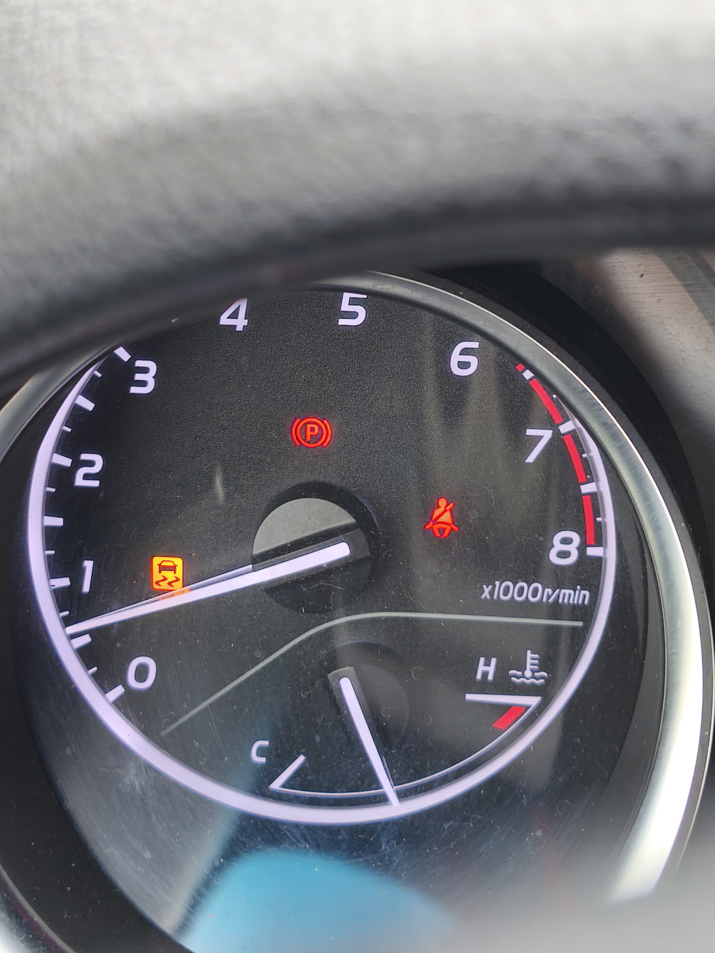

Но тут история не закончилась, да с рулём стало все прекрасно, но когда я собрался домой и тронулся с места, я окуел ещё больше 🤦♂️ загорелся чек (Check vsc system) ABS/ESP, пропали обороты двигателя, педаль тормоза ABS затарахтела как потерпевшая, и т.д.
Через OBD тут же проверил авто на ошибки, в итоге ничего не показало, всё нормально! Заехал на яму посмотрел тягу положения кузова, тоже все нормально!
Снял обратно колесо осмотрел датчик ABS, подумал мало ли может задел что, но нет всё тоже нормально!
Начал покорять наш ДРАЙВ2, и оказывается я не один такой, кто попал в такую ситуацию, есть у нашей камри40 знаменитый глюк, у многих после ремонта подвески, загорается чек Check vsc system и происходит проблема с ABS и ESP!
Для этого нужно:
Снять клему ( минус) с АКБ
Нажать и удерживать педаль тормоза 90секунд
Ставим клемму обратно
И о чудо, ошибок и проблем больше никаких нет!
Запоминайте это реально работает!

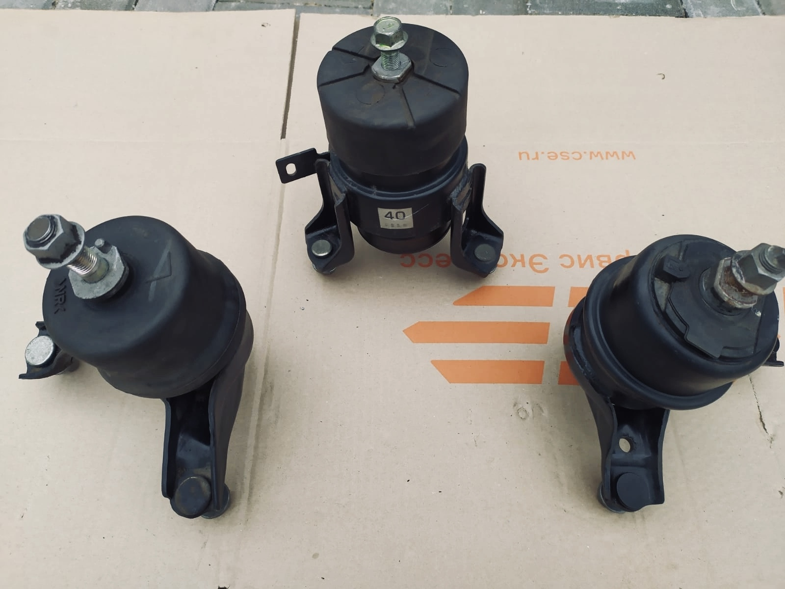

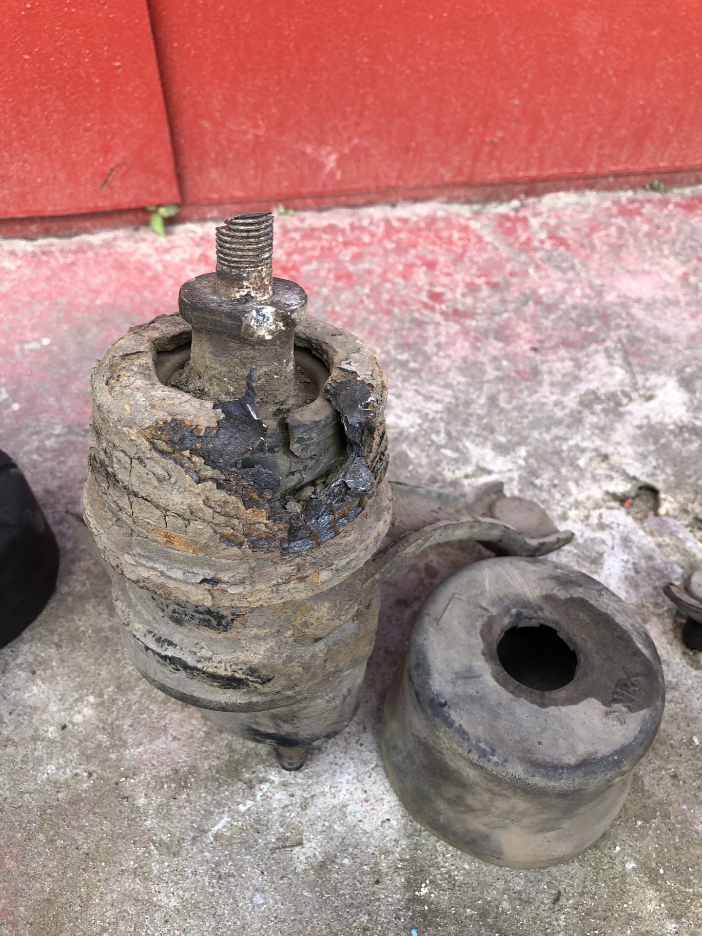

А фото которое я тебе отправил это я сегодня менял у себя подушки двс, вот что с ними происходит из за пыльника спустя года 🤦♂️

Запомни одно, если крестовина кончилась её можно поменять так как это расходники, А если поставить пыльник то менять уже будешь весь в сборе кардан потому что он сгниёт👍
Логично🤝
Ты видишь в каком состоянии моя подушка? А люди тут мне говорят у меня вибрация из-за свечей и грязной заслонки, когда я им сразу сказал что подушкам писец пришёл они мне всё равно утверждали что я дурак! Думаю теперь они должны знать кто из нас дурак🤣👍
Не зря говорят, что диагностика по телефону и в комментариях самая беспонтовая 😂
Однозначно 👍
13reddream
Я подушки кстати купил случайно у парня которого развели сказав что стук из под двс из за какой то подушки🤣👍
В итоге он все поставил новые и ничего не изменилось а проблема у него была стук из за балансировочных валов
В итоге я у него купил и сегодня поставил его все подушки себе и у меня наконец то вибрация пропала от слова совсем, теперь все как часы🔥👍 просто кайфую
Кстати пробег у чувака 176т км а подушки как новые👍🔥
