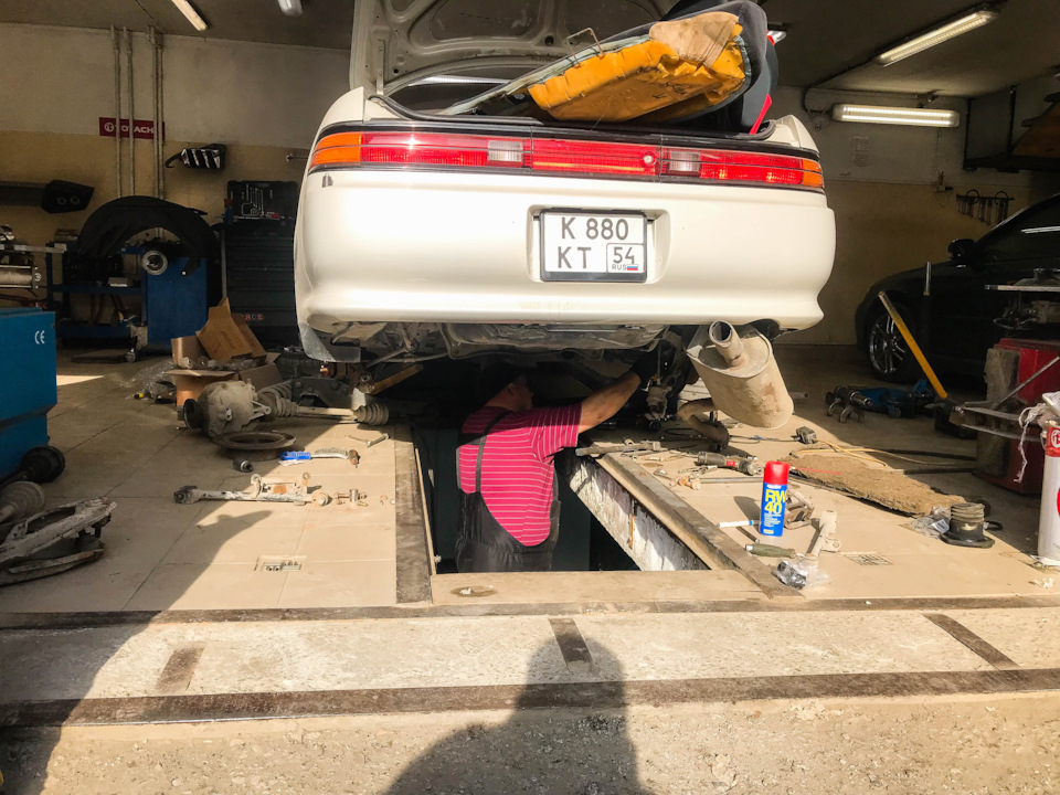

Приветствую всех!
На Mark 2 езжу не часто, пробеги в год не больше 7000-8000 км. Поэтому были некоторые мелочи под ремонт, но сразу их не охотно собирался менять, хотел собрать полный комплект для перебора, а именно собрано за последнюю зиму:
— рычаги передние верхние/ контракт с распила 68000 км пробега — 5000 руб.
— рычаги задние верхние/ контракт с распила 100000 км пробега — 4000 + 2000 отдал на СТО по восстановлению шаровых, мне показался ход пальца легким + замена пыльников;
— комплект стоек ОЕМ + пружины RS-R с распила 118000 км — 25000 руб + доставка (очень сильно хотел койловеры Тейн супер стрит, но собрался очень поздно, в разгар самого большого курса валют, поэтому меньше 40000 — 50000 руб. за нормальные колы вообще вариантов не было, поэтому решил брать пружины со стойками.)
— пыльники передних амортизаторов Febest TSHB-002 — 2 шт ≈ 2000 руб.;
— пыльники задних амортизаторов Febest TSHB-001 — 2 шт ≈ 2000 руб.;
— привод задний левый (порвались пыльники, проще взять привод) — 2500 руб.;
— плавающие сайлентблоки LYNXauto C9390 — 2 шт. ≈ 2600 руб.;
— стойки стабилизатора перед 555 — 2 SL-3830M — 2 шт. ≈ 3300 руб.;
— стойки стабилизатора зад QSTEN — 2 шт. ≈ 1500 руб.;
— подушка редуктора LYNXauto C9836 — 1 шт. ≈ 1400 руб.;
— сайлентблоки задней поперечной тяги CTR CVT-71 — 2 шт. ≈ 1100 руб.;
— трос газа — 2500 руб., порвался в самый не подходящий момент, 70 км до города не дотянул, но изолента Терминатор вообще творит чудеса :)
Замена всего этого списка + развал ≈ 15000 руб.
