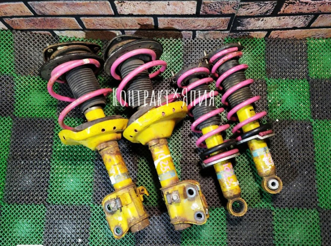

И вот на просторах Авито, я нашёл интересный комплект колёс 215/45 R17 и комплект стоек с Легаси Bilstein B6 + пружины STI. Всё по вкусной цене.

Следом приобретены стойки. На одной нет сайлентблока, но это не беда, мы ж в запчастях работаем — подберём. Подошёл сайлентблок FEBEST — HAB-017.

"как низко вы пали, сударь…"
Для правильной работы подвески, нужно вытащить проставки. Колеса встанут на места и рулёжка появиться какая-то
Не совсем понял о чём речь?
Речь о стойках от легаси и внедрения их в аут. Что описано в этом посту! На ауте стоят проставки под подрамниками, Это не просто так.

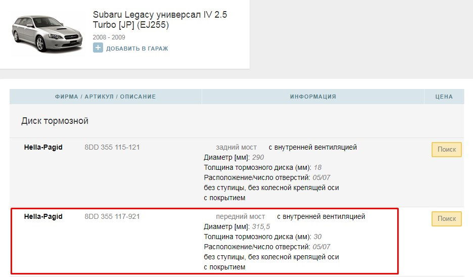

У меня на трешке европе тоже тормоза от турбо японии, вентилируемые 316 и 290. Может кто поделится номерком кузова? Чтобы без проблем подбирать ремкомплекты.
Рем.комплекты подошли от Трибеки 3.6
Колодки тоже от Трибеки 3.6 подходят
Диски турбо япония.
это хорошо! только я часто заказываю запчасти через автодок и ищу по каталогу, вот мне бы пригодился нужный VIN или номер кузова =)

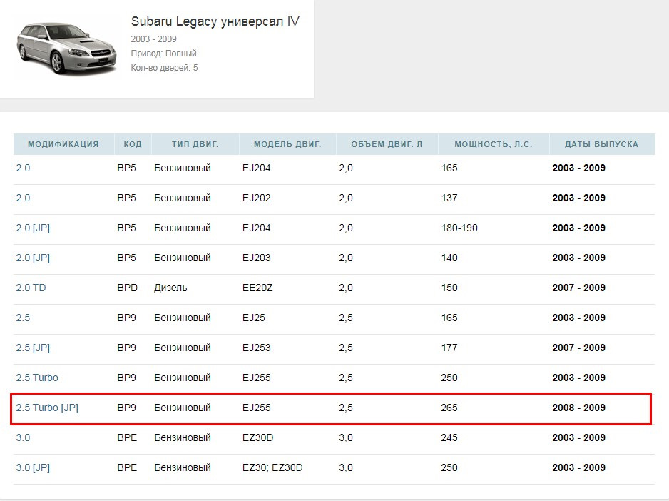

На 2,5 турбо что Легаси что ауты 290 диски, 316 это ждм 2л турбо легаси
И 2,5 турба тоже :)
Неа))) 2,5 турбо это Америка, как у меня, по штату тут 290, либо это редкая редкость японская s402 но там совсем другие тормоза
Есть же еще рест японец bph на 2.5 турбо 🌚
Ну это чуть меньший единорог чем s402))) пытаюсь одну запчасть с него найти, штуки три на всю страну в разборе есть
На s402 брембо голд же шли. 326/316.
Там 6 поршней на морде, ну во всяком случае все которые на аукционе видел на них были
Точно. Тут я сплошал уже) на морде 6 поршней. Помню что чето брембо подобное стояло. Или с wr-limited напутал 🤔

Да, забыл я про bph, но это тоже такая редкость что по сути это там тормоза от 2л турбо))) так и понятнее и проще
Kazak70Rus
Екзист — самый банальный каталог)
