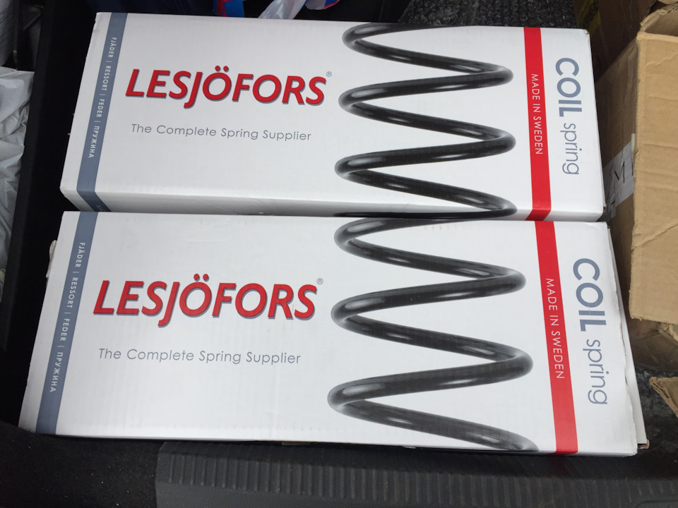

С момента покупки машины прошел год и в подвеску я не ползал так как ничего не беспокоило. Но с наступлением весны стал слышать стуки в задней подвеске, на работе не было возможности посмотреть на яме так как всегда было занято и тут я решил воспользоваться предложением каждой второй СТО о "бесплатной диагностике подвески". Записался, приехал в назначенное время объяснил мастеру свои проблемы про посторонние стуки в задней части автомобиля. Час ожидания и вердикт неисправности совершенно не относящийся к моей обеспокоенности, а именно смотрим акт
С задней частью мы проблем не обнаружили, ну думаю парадокс наверно какая-то детонация от поломанных передних витков пружин может. Ладно заказываю передние пружины LESJOFORS 4085719 и так же записываюсь уже на другую СТО по замене передних пружин с последующей диагностикой подвески "бесплатно".
Вердикт — задние стойки стабилизатора, салейнтблоки. Ну думаю уже ближе к истине и мне предлагают заменить это у них так как запчасти в наличии. Попросил паузу 10 минут, сравнил цены их запчастей и если бы я сам заказывал — разница плюс минус 100-200 рублей, больше на бензин потрачу и времени если сам займусь поиском и покупкой, принял решение поменять у них, кроме стоек стабилизатора так как там делом на 20 мин самому сделать и запчасть у них дороговата.
И сразу сделал развал-схождение
Итог — да машина стала по другому себя вести, на дороге собраннее, но мою проблему с стуком сзади так и не решила, ну думаю ладно закажу сейчас стойки стабилизатора поменяю и наверно все будет хорошо.
Скоро будет продолжение, всем добра, любви!

Привет, подскажи пожалуйста после замены пружин клинерс сильно изменился и как по жестокости стало, а то стою перед выбором как у тебя пружины поставить или sachs 993057
Скажу так все устраивает, дискомфорта не ощущаю. По клиренсу поначалу чуть выше было обычного, потом нормально уже

Новая подвеска это хорошо. Тоже перетряхнули многорычажку лемф, аморты бильштайн, и пружины леджифорс

С пружинами не развод, действительно витки сломаны были, сайлентблоки поменяны
