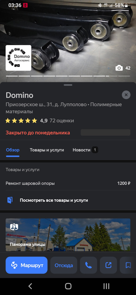

есть кто в сПБ такре делает? Ну что бы ремонт, а не тупо замена всех рычагов?
Есть, ребята работают с подвеской очень много лет. Советую обратиться к ним. +7 (901) 375-15-86
Вот то место. Построить маршрут в Яндекс Навигаторе.
yandex.ru/navi/?whatshere…54&whatshere%5Bzoom%5D=18
