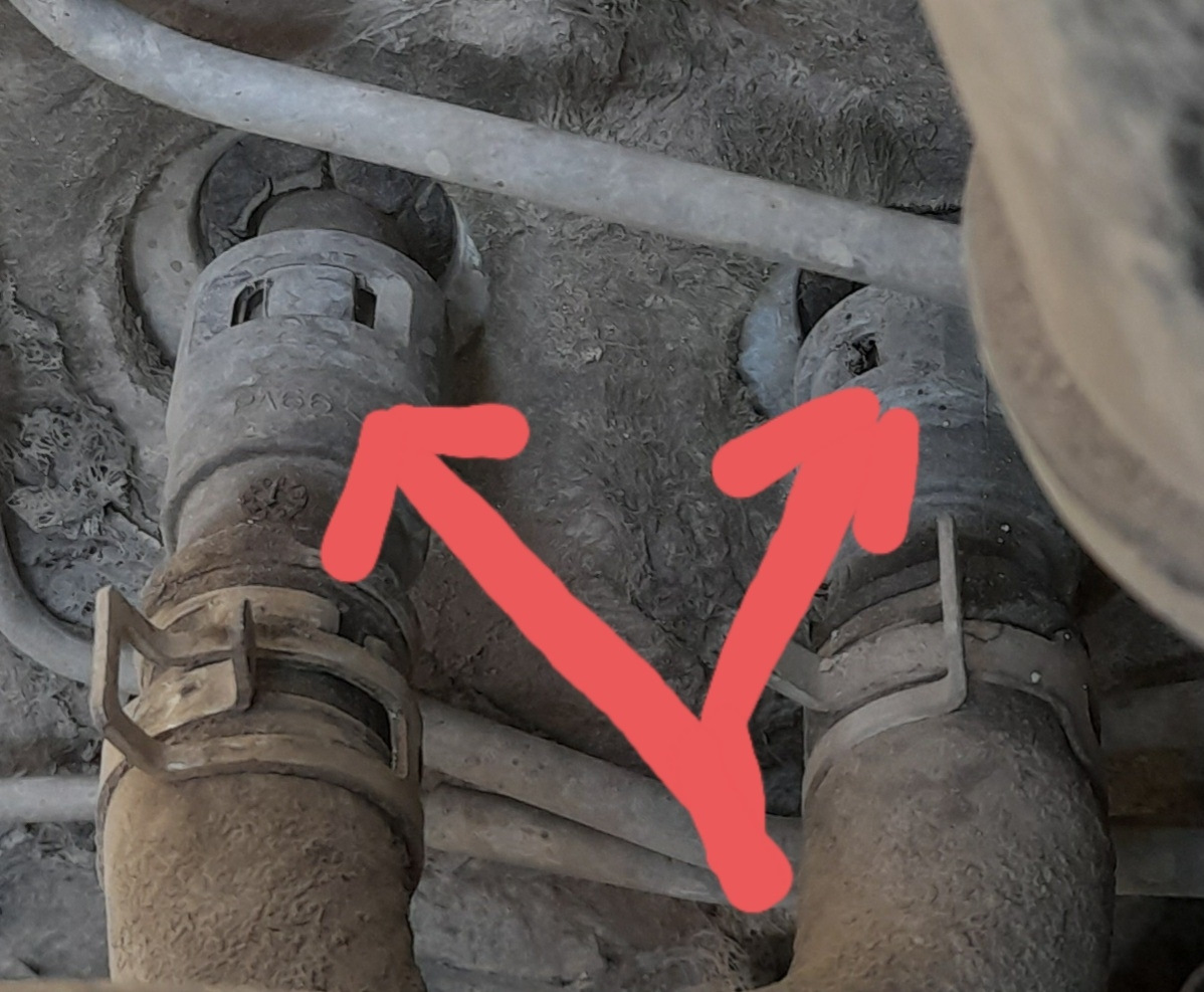

Всё почистил и собрал в обратном порядке, с печкой было сложнее быстросьёмы ни как не хотели слазить
Снял шланги с другой стороны, подцепил помпу и пошло дело…

Имеется ряд вопросов:
Как лучше стравить воздух с коробки передач и радиатора?

С коробки ничего стравливать не нужно, весь воздух уходит и так.
