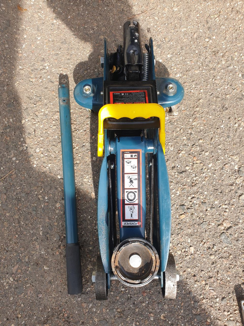

Гидравлический домкрат, радует меня быстротой и удобством.
