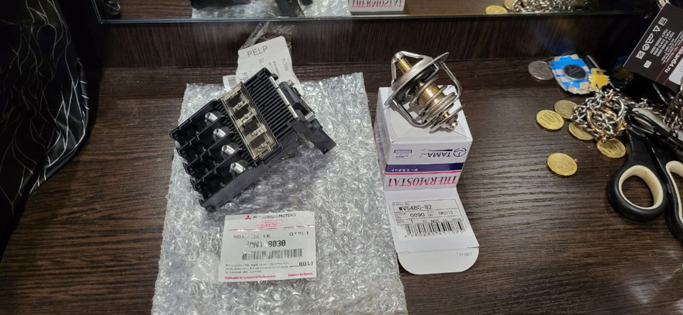

И так, по итогу нашего пожара на АЗС, был найден виновник (со слов нашего мастера и мы очень хотим в это верить), им оказался блок плавких предохранителей на клемму от ГАЗ БПР-4. Данный блок был установлен прошлым владельцем и вероятно, либо был бракованным или потерял свои электро-пропускные свойства, из-за чего прошлый владелец сделал свет фар, габаритов и прочего, в обход БПР-4 напрямую к аккумулятору и всё работало.
Так как у нас менялась торпедо на вариант в лучшем состоянии и с отсутствующими отверстиями от ранее установленных датчиков, наш мастер восстановил проводку в штат, в том числе подключил свет на БПР-4.
Как результат, предохранитель нагрелся и воспламенил всё вокруг, далее огонь попал на шумо-термоизоляцию моторного отсека и уже началось активное горение, которое мы ликвидировали огнетушителем.
Первичный осмотр и диагностика показала, что ни чего кроме расплавленного БПР-4 не пострадала, без света, печки и прочего (так как БПР-4 мёртв), машина вполне себе живо катается + бонусом, весь салон в порошке от огнетушителя, который будем вычищать.
Решили на электрике не экономить и купили новый блок плавких предохранителей от Mitsubishi L200 Di 4D56, MN188030. Цена сей чудному блоку 4 810 р. в LEXET и я в шоке от такой цены, как столько может стоить кусок пластика и чуточка металла? В общем, будем верить, что на практике этот блок оправдает свою цену.

Так как "йогурт" не образуется, решили после майских ставить новый радиатор AJW MMC Delica 4m40 и заодно заменим термостат (возможно и он барахлит после забивки "йогуртом") на TAMA WV54BC-82, будем смотреть на результат. Жалко сливать новый антифриз, но, придерживаемся политике, новый радиатор, значит новый антифриз. Так как Febi сильно вырос в цене, то, будем брать Liqui Moly Kuhlerfrostschutz KFS 12+ G12+ красный, по отзывам тоже не плохой.
