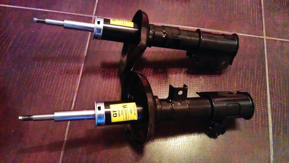

Ремонт подвески, до этого стояло все заводское. За работу взяли 3,5 тр, делали знакомые в гаражном сервисе. Болты к шаровым М10*30. Дальше в планах сход — развал.
Код детали Фирма Описание Кол-во Цена Сумма
CVKD-22 CTR Сайлентблок рычага подвески 2 157,95 315,9
CBKD-9 CTR Опора шаровая переднего нижнего рычага подвески 2 451,72 903,44
96399294 General Motors Амортизатор подвески масляный, передней правый 1 3397,15 3397,15
96261092 General Motors Пыльник амортизатора подвески 2 238,72 477,44
CVKD-74 CTR Сайлентблок рычага подвески 2 317,1 634,2
96349902 General Motors Отбойник амортизатора переднего 2 296,16 592,32
96399293 General Motors Амортизатор подвески масляный, передней левый 1 3397,15 3397,15
96394977 General Motors Колодки тормозные задние 1 1652,72
Комментарии 6
Надо было у Механика заказать передние стойки (джиэмовские потекут через 5-8 тыс.км) слабые для наших дорог
Привет! Сегодня тоже заказал вторую часть запчастей — сайлентблоки рычагов, рулевые наконечники и шаровую. На следующей неделе на ремонт а потом на сход-развал.В каком магазине запчасти покупал? Я все заказывал в Корея Авто. Цены отличаются.
Привет!В экзисте все брал.
У меня тоже перед летом напрашивается переборка передка и замена задних пружин… Больше половины з/ч уже купил, осталось передние стойки у Механика заказать. Пара б/у ему на обмен переделанных уже приобретена.
А я че то все б/у в помойку выкинул без разбора(( Негде хлам хранить
А я их за рубль покупал + пересыл )))
