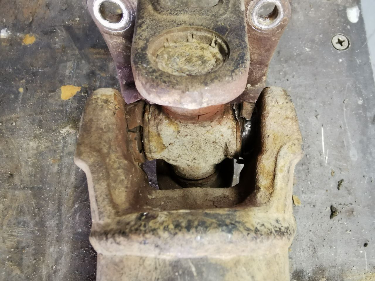

Единственный вопрос что тебе там агроном варили?
Проушины разбились, на фото, наверно не особо видно насколько разбиты. Люфт был большой, игольчатого подшипника с одной стороны уже не было, только сам стаканчик и тот разбитый.
