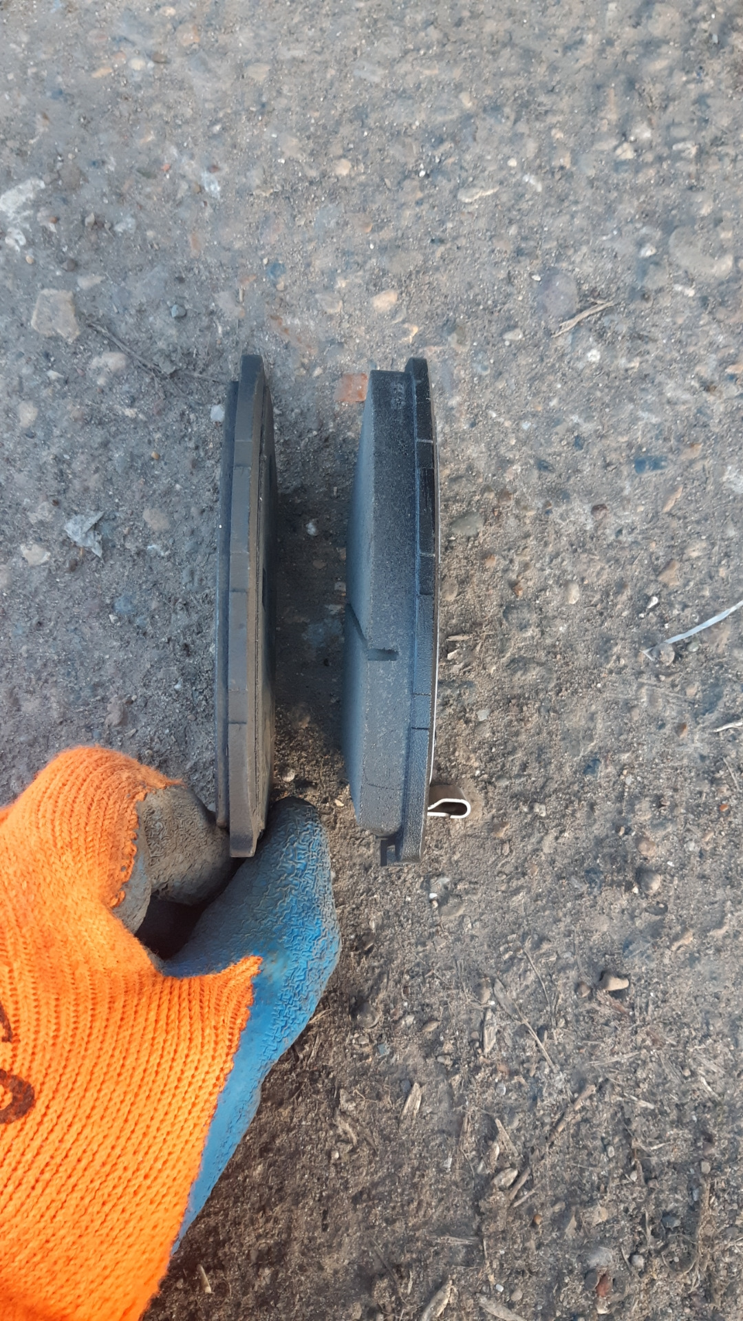

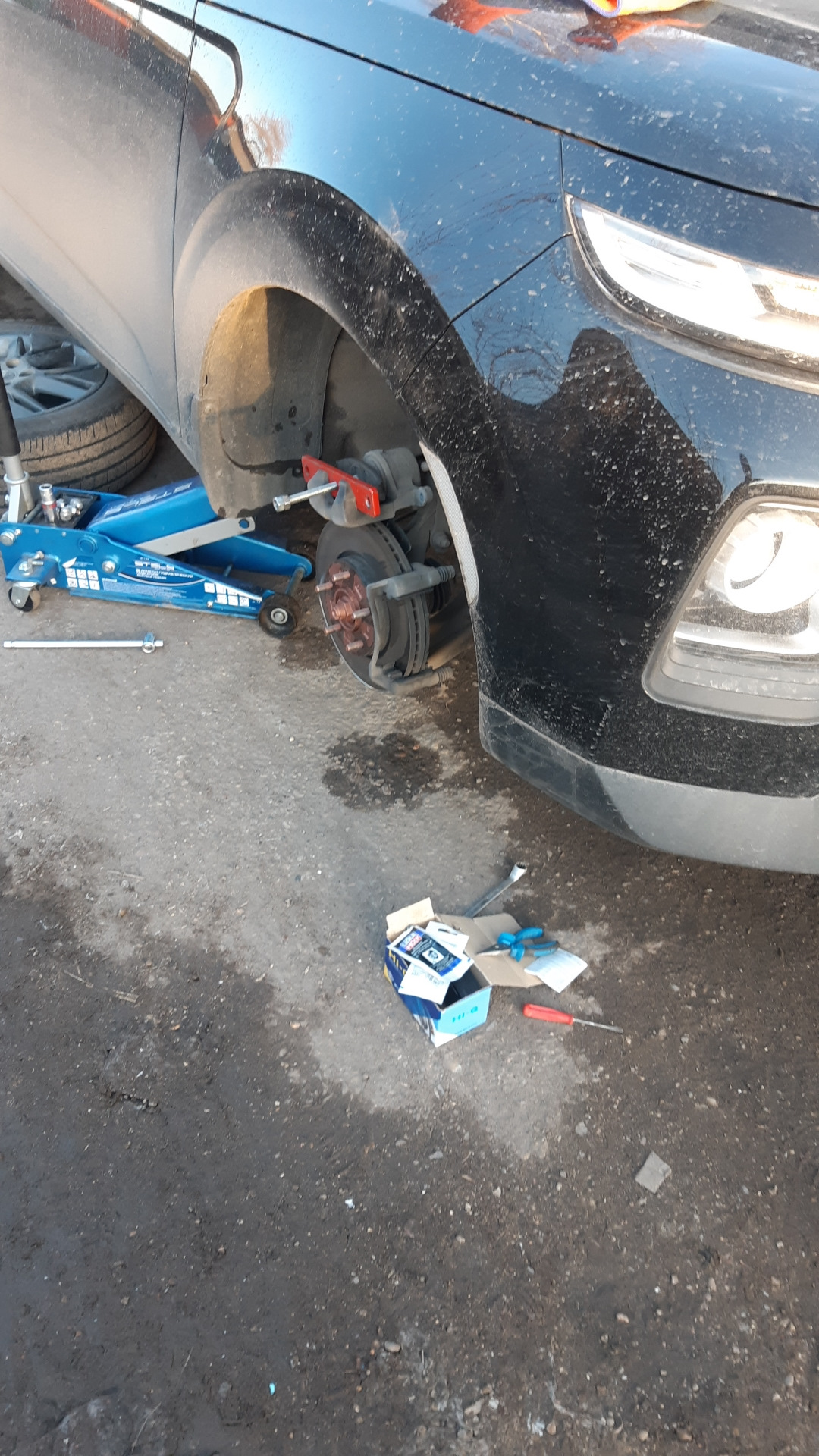

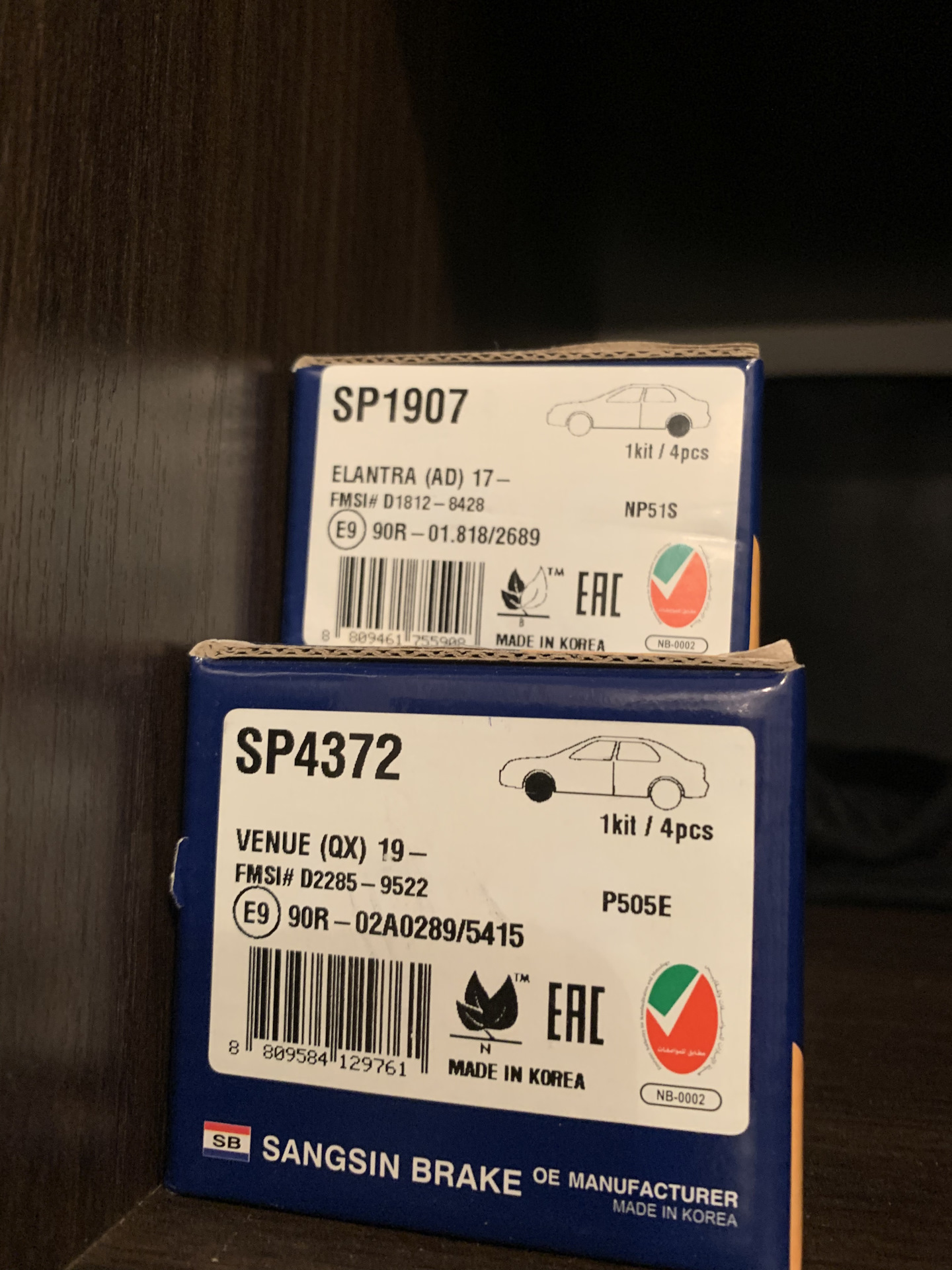

Наступила пора переобувать своего товарища приехал на шинку меняем резину осматривают машину и вижу что передним колодкам прошло время отправляться на металлолом . Не читая форумы еду в магазин заказывать жду четыре дня и еду менять . Приехав в гараж безадних мыслей начинаю замену всё вроде бы хорошо всё встало на месте решил прокатиться и чувствую что-то не так поднимаю на домкрат пробую прокрутить колесо а там баробашка колесо не крутиться и на тормозном диске характерный след от перегрева на второй стороне тоже самое . Разбираем и видим что колодки упираются в супорт бл… назад уже не вернёшь думаем что делать . Мысль одна болгарка, убираю лишнее и пробуем собирать и о чудо все хорошо колесо крутиться свободно!

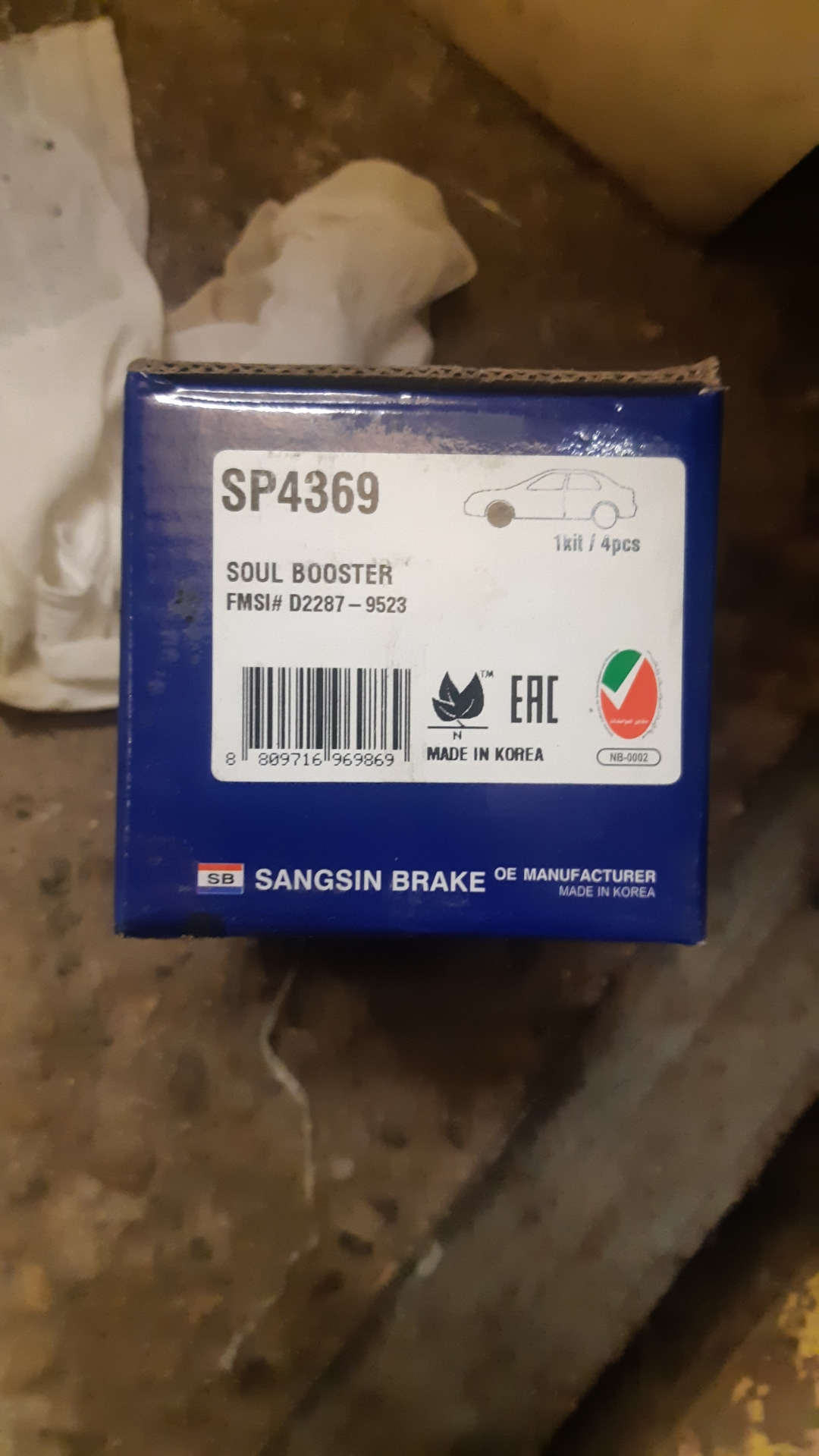

Итог : колодки марки sangsin brake sp 4369 не подходят на соул 2020 года 🤷♂️ ну или как говориться допили сам 😂

А в каком месте лишние убрали, а то у меня такие же лежат и их уже не вернуть
Я по старой колодке подгоняд уже не помню 😒

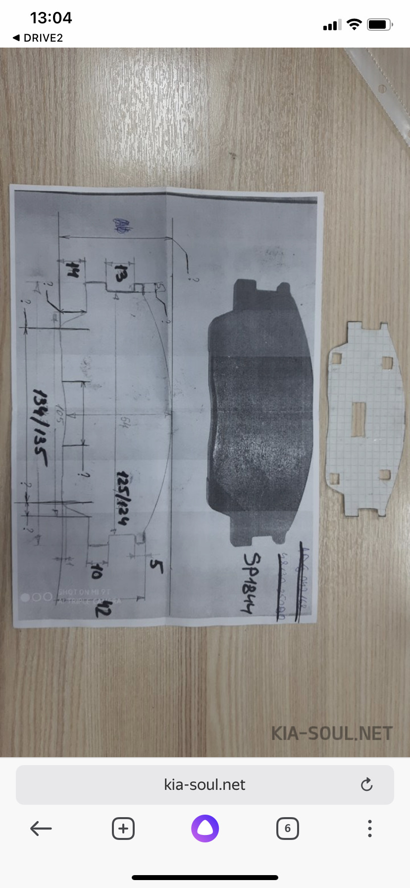

Эти колодки на GT. Сам пилил такие же😀 10к полёт нормальный
На форуме Kia Soul sk3 парень тоже пилил HI-Q sp1844 под наши цена на них 2600сейчас тоже думаю попробовать.Блин у вас такой пробег а колодки в ноль, у меня45 тыс запас ещё ого-го, опять же на форуме читал что у многих такая ерунда и на 5000тыс км была, съедалось колодки, начали проверять на сервисе и ушки колодок плохо ходили-слишком маленький зазор, даже оригинал подпиливали новые
Я уже потом начал форумы штудировать 😁
Я себе по VINу такие брал. Но пока не ставил.
4372 пилить не надо
1907 надеюсь тоже не надо пилить?
не надо)
santei32
4372 пилить не надо
Подтверджаю. 2.0 АКПП SP4372 без напильника встают.
Точно такой же комплект взял себе.
