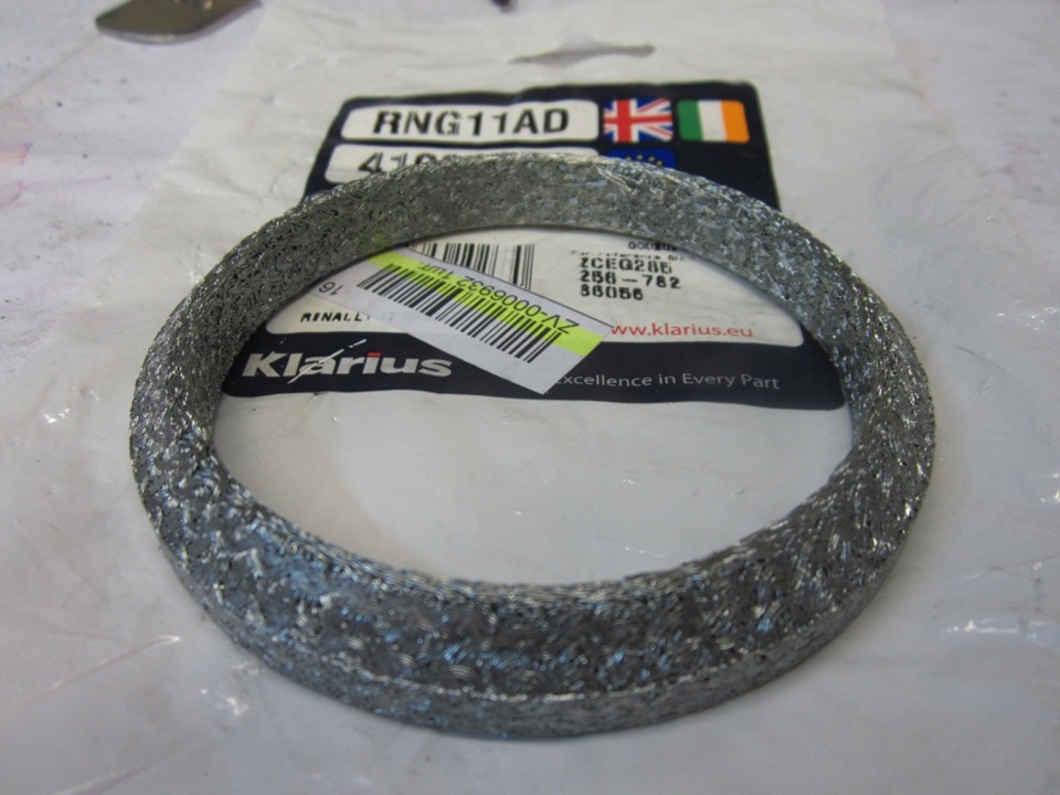

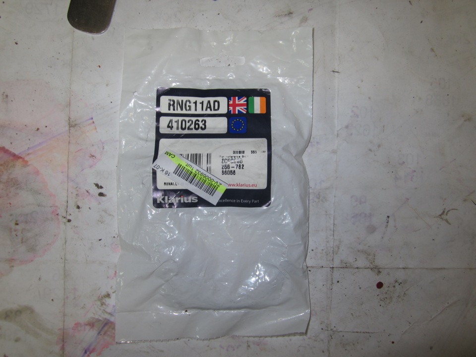

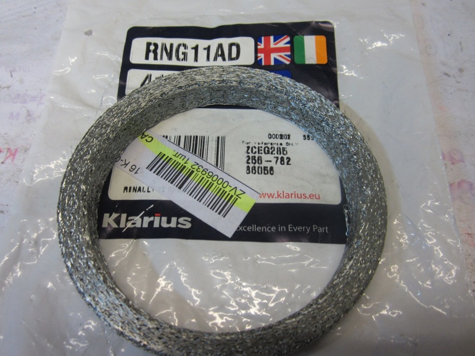

При езде вдоль шумоподавляющих экранов, да и просто вдоль припаркованных машин, стал замечать характерный звук пробитого глушителя. Ну, думаю, последствия после небольшого чирка банкой на одной из кочек. Решил забить до демонтажа бубнящего "Ремуса". Пока катался, звук потихоньку усиливался и запах выхлопа начал прогрессивно распространяться в салоне. Ну, думаю, "кончилась" прокладка между выпускным коллектором и приемной трубой. Пошерстил Экзист на предмет оригинала и как истинный русский человек с взыгравшей еврейской сущностью, заказал самый демократичный вариант под брендом "Klarius" за 85 рублей. =D

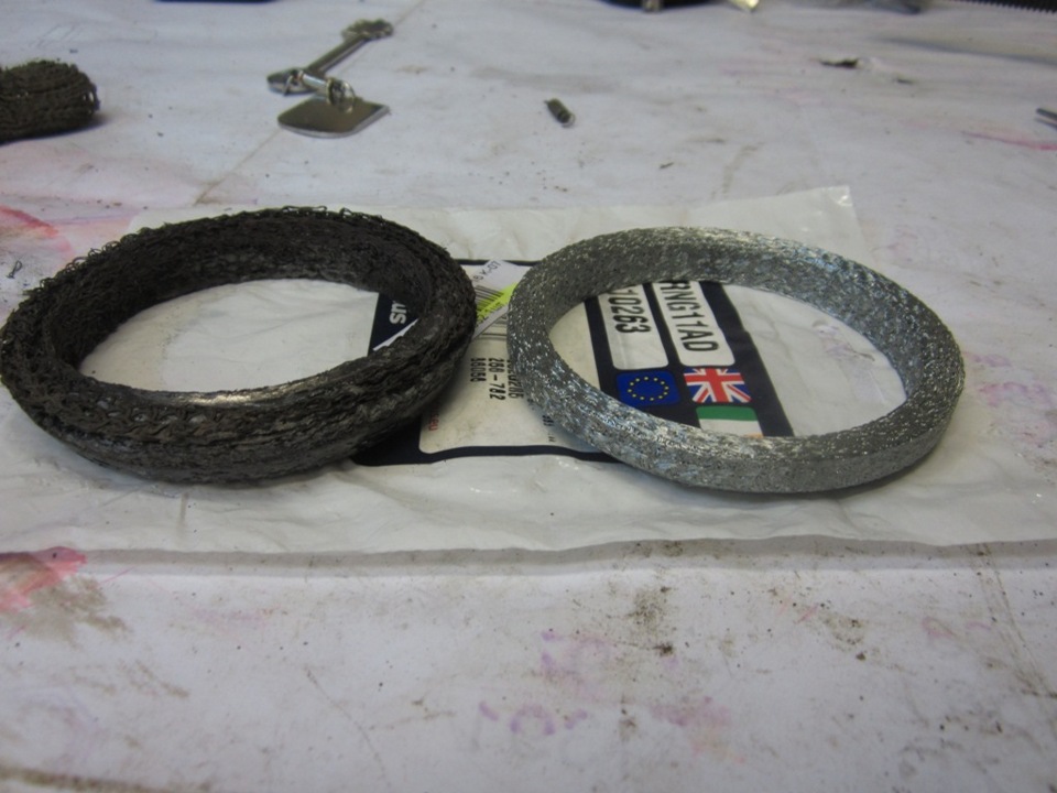

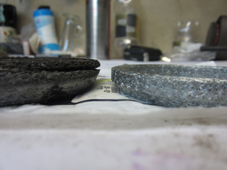

Желание сэкономить 1400 р. с копейками отодвинуло разум на второй план. Казалось бы, что тут особенного, скопировать оригинальное уплотнительное кольцо, ан нет. Как показала практика, здесь необходимо привлекать НИИ.
Ну не включать же теперь заднюю, ставим новое кольцо… =)
Первые пару дней все было хорошо, но чудес не бывает и глушитель снова затарахтел.
Подключился разум. Начал рассматривать варианты оригинальных прокладок предлагаемых для других моделей Тойоты с двигателем 2ZZ, ну и конечно же заказал самый дешевый, от Ранкса — 17451-22050, за 721 рубль и 41 копеечку. Как показывает Экзист, применяется на многих моделях с двигателем 2ZZ.
Пришла прокладка и туго-туго, как если бы вы попытались зайти к своей дорогой "под хвост", оделась на свое законное место. =)
О том, что все призвуки тарахтящего "запорожца" и ароматы сгоревшей-недогоревшей смеси исчезли, я деликатно умолчу.
