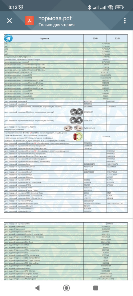

И диски отличаются. У того же галфер есть на 120 диски, но нет на 150
Именно потому, что я насчет дисков не был уверен, и сказал — вроде бы.
Посмотрел в боте — да, под 120 и 150 разные

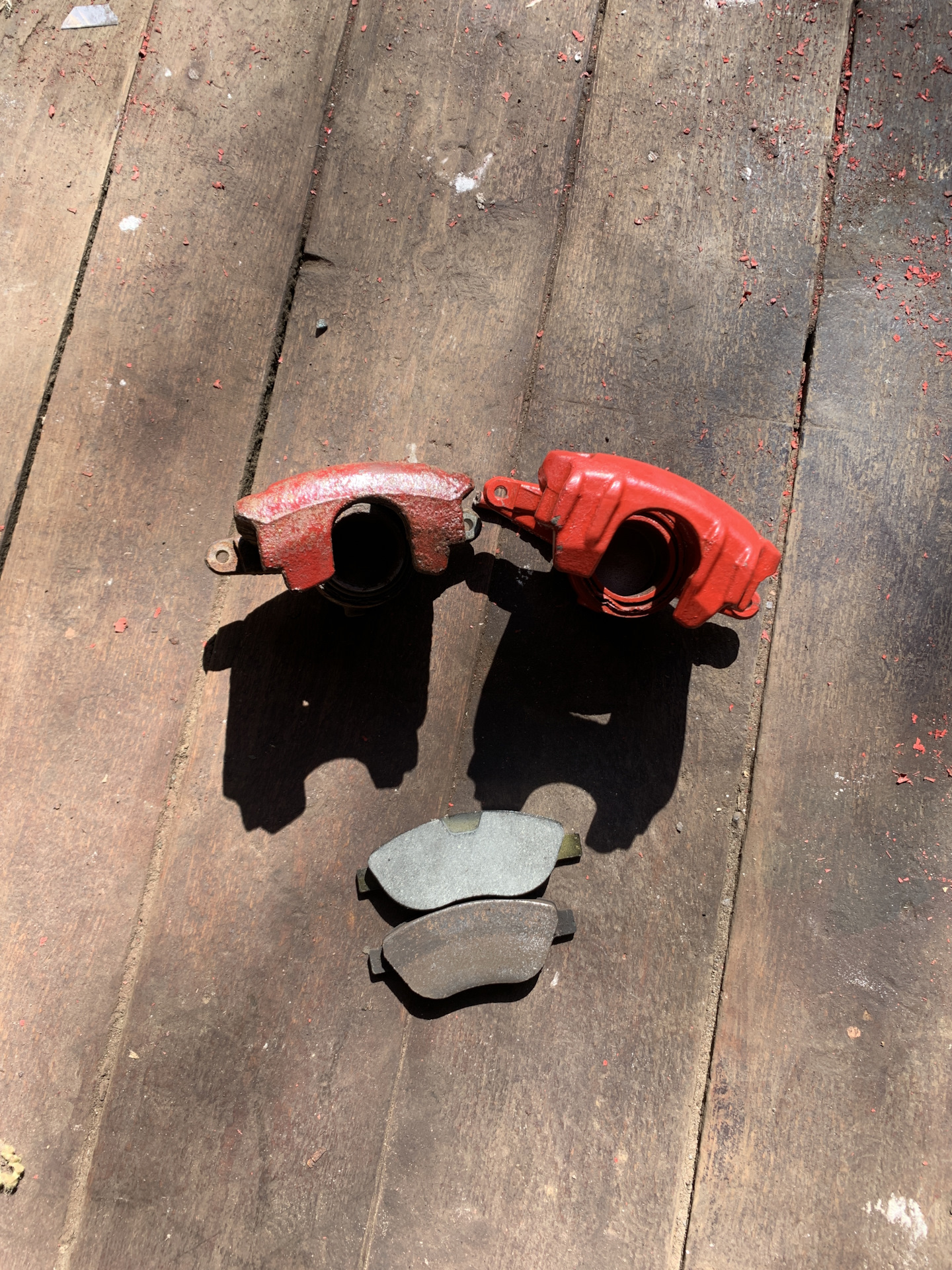

Получается суппорт на 150 л.с. отличается от 120 л.с?
Отличаются передние, задние одинаковые
Логичнее всего что больше? А сам диск тормозной тоже больше?
Естественно, колодки для 150 сил больше, визуально чуть ли не в 1,5 раза.
Тормозной диск вроде бы тот же
А это интересно, спасибо
Serpeant
Тормозные диски разные. У 150 сил 281*26 мм, а 120 — 284*22. Соответственно, скобы, Диски, колодки, суппорты — все разное.

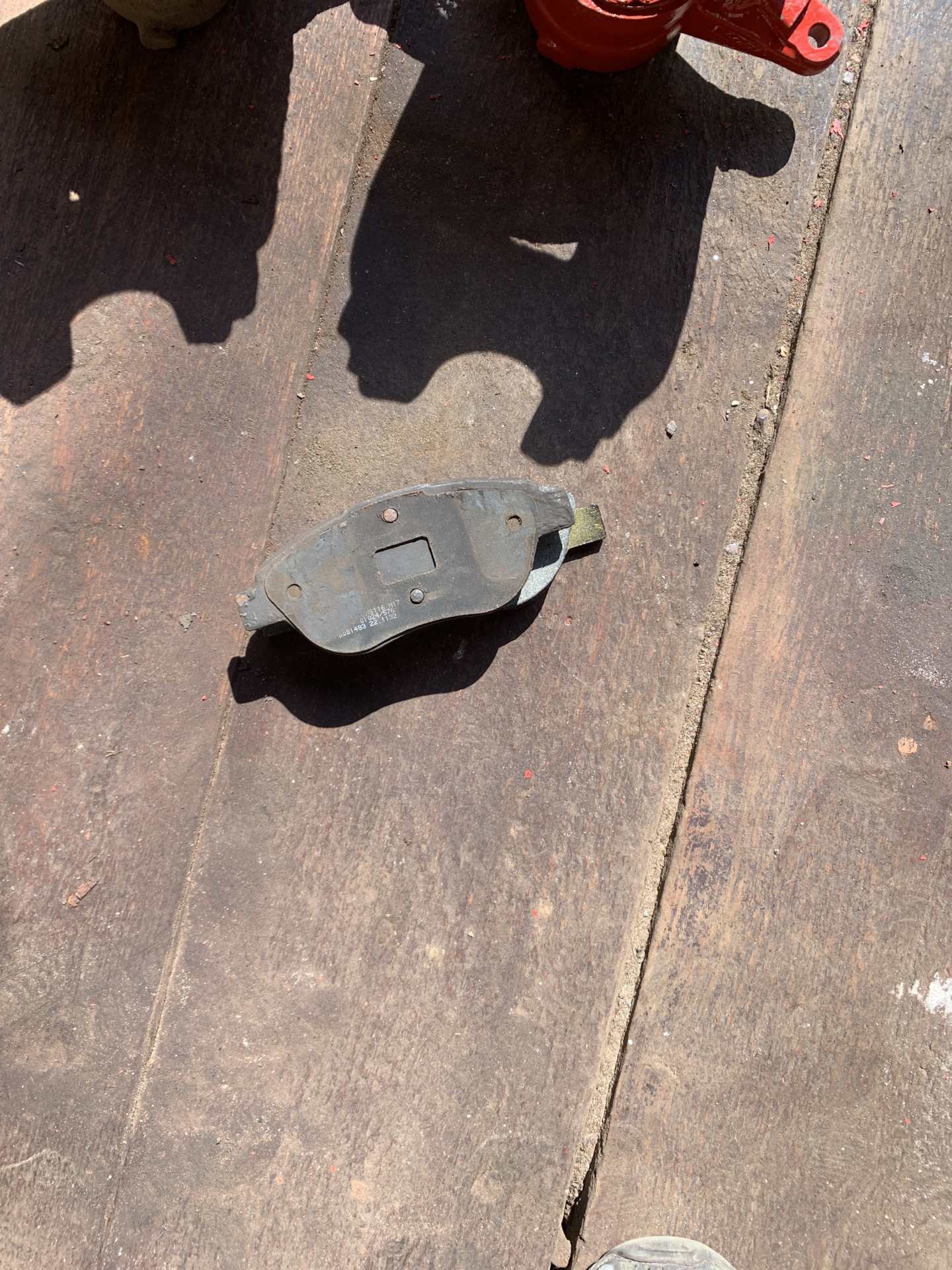

Получается сам суппорт больше?)
Да . Могу наглядно сфотографировать
Был бы благодарен если не сложно)))
Благодарю, действительно разница видна)))
