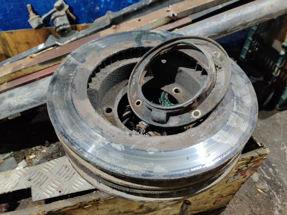

Заехал на сервис для ремонта тормозной системы, переборки ступиц и поворотных кулаков.
Запчасти ступица/поворотный кулак:
Лепестковая шайба — TOYOTA 90215-42025
Шайба стопорная передней ступицы — Toyota 90214-42030
Подшипники ступицы — KOYO JLM506849E10E и KOYO LM10294910
Сальник внутрь ступицы — TOYOTA 90311-70011
Сальник поворотного кулака наружный — NOK BF5908E0
Прокладка сальника поворотного кулака (бумажная) — TOYOTA 4343660020
Игольчатый подшипник в поворотный кулак — KOYO BTM344017A
Бронзовая втулка переднего поворотного кулака — TOYOTA 90381-35001
Сальник поворотного кулака внутренний — на одну сторону поставил Toyota 90313-99001, на другую TOYOTA 90316-T0002 (внешне идентичны кроме цвета металла) UPDATE: ещё был куплен сальник MUSASHI T1407, по внешнему виду идентичен TOYOTA 90316-T0002, даже цвет тот же зелёный (а у оригинального номера 90313-99001 цвет металла был серый)
Смазка для ступичных подшипников — LIQUI MOLY LM 50 Litho HT

Здравствуйте, подскажите перебрался ступицы на 100 ке, стал замечать когда на улице теплеет перед гремит звенит как будто чермет везеш в телеге. Как холодно так еле слышно, а если жара так за пол километра слышно, менялось все кроме подшипников. Я так понимаю гремит шайба? Как избавиться от грохота?

Мне кажется, у тебя опечатка вот в этой фразе:
На самом деле 90313-99001 — это сальник наружный (крупный).
А сальник поворотного кулака внутренний — 90316-72001. И его можно заменить на T1407 или 90316-T0002.
