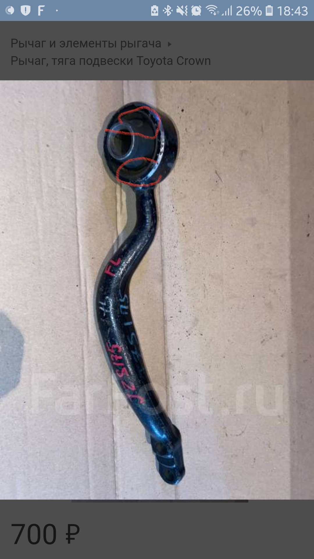

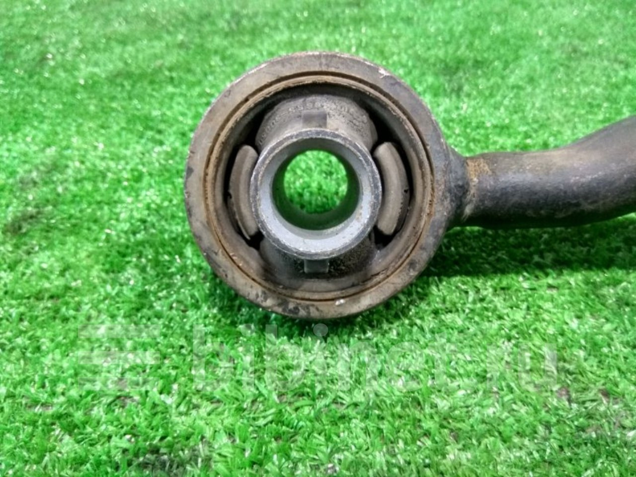

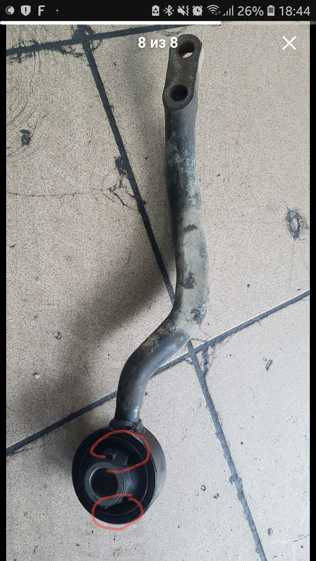

салентблок кривого не правильно поставили . он имеет определённые положения в оригинале .
там важно усилие/демфирование . поэтому располагают его по другому .
смотри вырезы в резинке .
Точно так же поставили
По твоим фото нет
